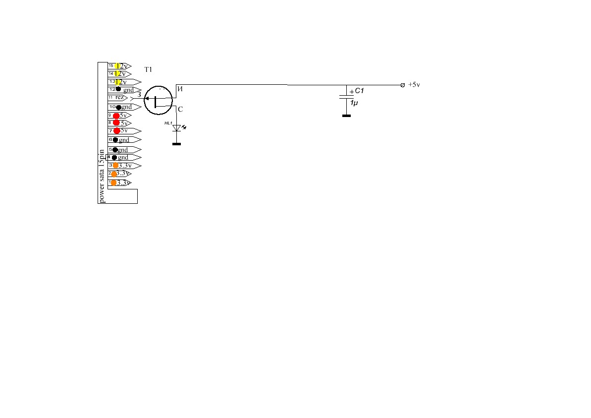

Здравствуйте, товарищи. У меня есть Usb 3.0/2,0 мост на HDD с тремя интерфейсами: SATA, 3.5 IDE, 2.5 IDE. Вопрос заключается в следующем: я хочу добавить LED индикацию активности HDD на конкретном интерфейсе. С IDE проблем нет, там штатные 39 и 40 пины для светодиода уже есть. А вот у SATA, как я нашел есть 11 пин в 15 пиновом разъеме питания, который согласно спецификации, как раз предусмотрен для этого - вывод открытый коллектор (при активности уровень -> 0 v, при простое ~3.3v), только ограничение - max 100µA. Для корректной работы (активность - светодиод светится, простой - нет) и ничего не спалить, прикинул схемку, которую прилагаю, гляньте пожалуйста и если будут, какие либо замечания и предложения, с удовольствием выслушаю и приму к сведению.

Можно один полевик прилепить по аналогии с вашими транзисторами-деталей меньше будет

По поводу полевика я прикинул схему на одном p - канальном полевом транзисторе прилагаю ниже, по идее должна работать. Жду критические замечания.

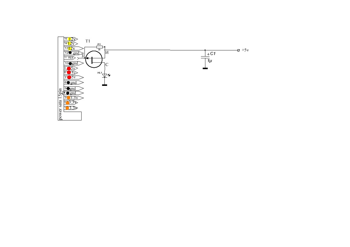

Можно резик припаять между истоком и затвором,а так всё хорошо.

Огромное спасибо за содействие, насчет резистора буду думать над номиналом. Буду весьма признателен за подсказку, желательно с разъяснением.

Посчитать резик на ток выхода сколько там 100мка что б его не превысило и припаять.Без резика транзистор полевой закрыться не сможет,хотя мож он в схеме уже есть тогда можно и не ставить-тут лучше пробовать эскпериментально.

По поводу сопротивления я думаю, что 1 kOhm будет в самый раз.

Скорее всего хватит-будут глюки можно увеличить до 10
