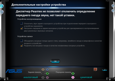

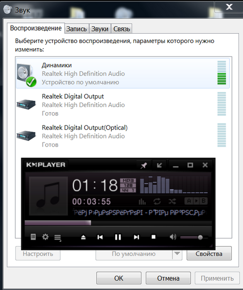

Мучаюсь двое суток, звука нет.
Подарили матплату Не звука Мат плата ASUS M5A99FX PRO R2.0
Так-то монстр, но звука нет.
То есть виндосв7 (64бит) показывает что драйвера у звуковой карты стоят
и индикатор дёргается справа внизу (рядом часы) когда песня играет КМ-плеером.

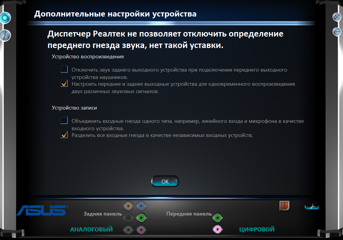

Диспетчер Реалтек видит и всплывает окно когда штекер вынимаю и вставляю
Контакты разъёмов пропаял на матплате, БИОС обновил, поставил драйвера видеокарты и аудио Реалтек, в БИОСе менял настройки.
Контроллер определяется, но звука нет.
Диспетчер Реалтек не позволяет отключить определение переднего гнезда звука, нет такой уставки.
Иногда вылезает надпись, хотя штекер динамиков воткнут : Вы видите пустую страницу поскольку к системе не подключены аудиоустройства Для активации GUI подключите к системе аудиоустройство.
После перектыка штекера определяется, но звука нет.
Подскажите то знает. Кто не знает не гадайте, не угадаете.
