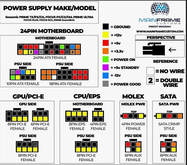

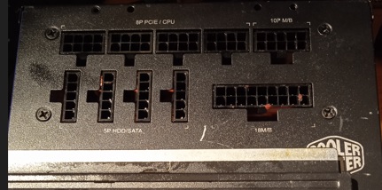

Всем доброго здоровья. Друзья попросили посмотреть блок питания. Внешне все нормально, но запустить не получается. Везде прописано замкнуть зеленый провод на шину земля, но вся проблема в том, что пишут для 24 и 20 контактных разъемов, а у меня 18 контактов. Естественно нет и зеленого провода. Заднюю стенку и возможно похожее расположение прилагаю. Не получается вставить второй файл, попытаюсь вставить в сообщениях.
Если кто то знает, какой контакт идет на включение БП, пожалуйста напишите. В сети и Алисе ничего не нашел. Спасибо. С уважением Дед

Ну так где 10-пиновый разъём, там и "зелёный контакт".

Спасибо, но второй контакт не звонится с 12в. 3,4,5 -корпус, 9,10 похоже 12 вольт, но точного соответствия нет а спалить, если БП более менее рабочий не хочется. Второй контакт на 10 пин разъеме не звонится не с одним контактом на задней стенке.

Лампочкой на 12 вольт замкнуть тогда блок должен выжить

val912 писал:
Что значит не звонится с 12В?
Между GND и "зелёным" должно быть 5В.
