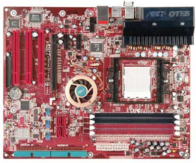

И так имеется мать Abit AN8 что на ней не суть. имеются 2 БП. Оба рабочие, однотипные. с одним мать не стартует. Обычное дело. Лезу в бп, копаю его. подкидываю к другой матери- все ок. Ставлю на эту- фиг. Смотрю дежурку. напругу, пульсациии, все что могу придумать. Все аналогично на обих БП. Не стартует, Принудительный запуск- все работает, выключаешь -не стартует. Поменял кондеры в бп Все равно не пускает. С парой других матерей оба работают. Отложил, не до того было.. Взял, та же история, но через 10минут БП поменялись местами Анекдот, ведь до того спец маркером отметил тот на котором не идет. проверил с другими бп, все работает и они сами то же с другими матерями. но эта с одним из блоков не стартует хоть убей. Поставил блоки в другие компы, но теперь страдаю от мысли, В чем там все же дело то было? И почему они местами сменились. ? Парадокс. Мать конечно капризная (на мой взгляд) , но вполне работопригодная. Глюки с бп дело не редкое, но обычно решаемое., да и по напругам, пульсациям в общем определимые, но тут прямо чудо. На чем бп сейчас уже выскочило и открывать лень(и компы где стоят в работе ). Просто забавный случай сегодня вышел. Особенно то что они сменились местами. Мать эта для опытов , досталась по апгрейду. Но интересно, пока получается что есть тип бп с которым именно эта мать не работает стабильно. Или сам где то прокололся, что скорее всего. ![смех](https://monitor.espec.ws/images/smileys/3-36.gif) |

Moishe, не обижай ну я ж не совета спрашиваю, историю рассказываю, делюсь разьемы в первую очередь смотрены...Перечислять что и как проверялось не для этого раздела. тем более дело не в матери. Особенно в том, как бп "поменялись", то один стабильно не шел, то второй, зато первый заработал как часы. Уж докапываться сам стану. Но парадоксом поделиться дело святое. Это же чудо просто так один раз в 2х проводах искал Беда была. Жгут с браком оказался, на соседний провод пробивало. Одна жила изоляцию проколола и коротила неплотно. И тут " чудо" , в самом бп сидит. Что то китайцы там сделали.
Не стартует, если коротко, то нет запуска с матери на бп. при принудительном работает. напруги и пульсации на них и все доходит и все что нужно, включая то что на матери встроенный пост индикатор есть , . В конце концов индикация дежуркного режима на ней в наличии. выше же писал, все смотреною. Вывод- БП
Вот мать, для наглядности.
Мать абсолютно рабочая и сто раз проверенная во всех компановках( у меня для проверок ).. парадокс в том, что при всем этом оно не пускается только в такой , бп-мать. Из того что и как и вышло - бп. короче она на него прямо жалуется. ПГ на месте(на матери конечно уже), но она питание считает плохим. О чем прямо говорит
Копать исправную мать только потому, что бп с ней не идет все же странно. Обычно не вдаешься, ставишь другой и забываешь. Тут только полез копать по случаю кризиса и повышения цен.
