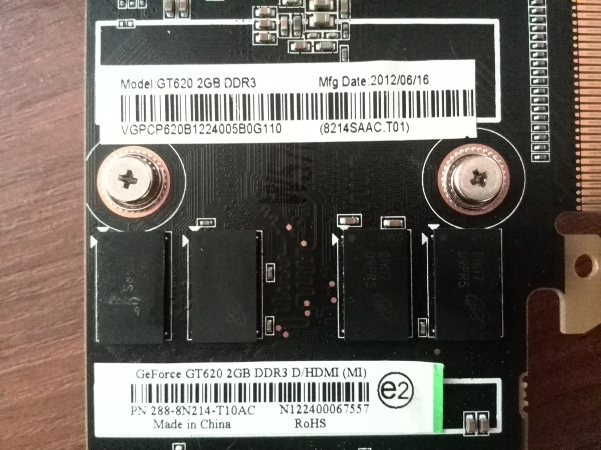

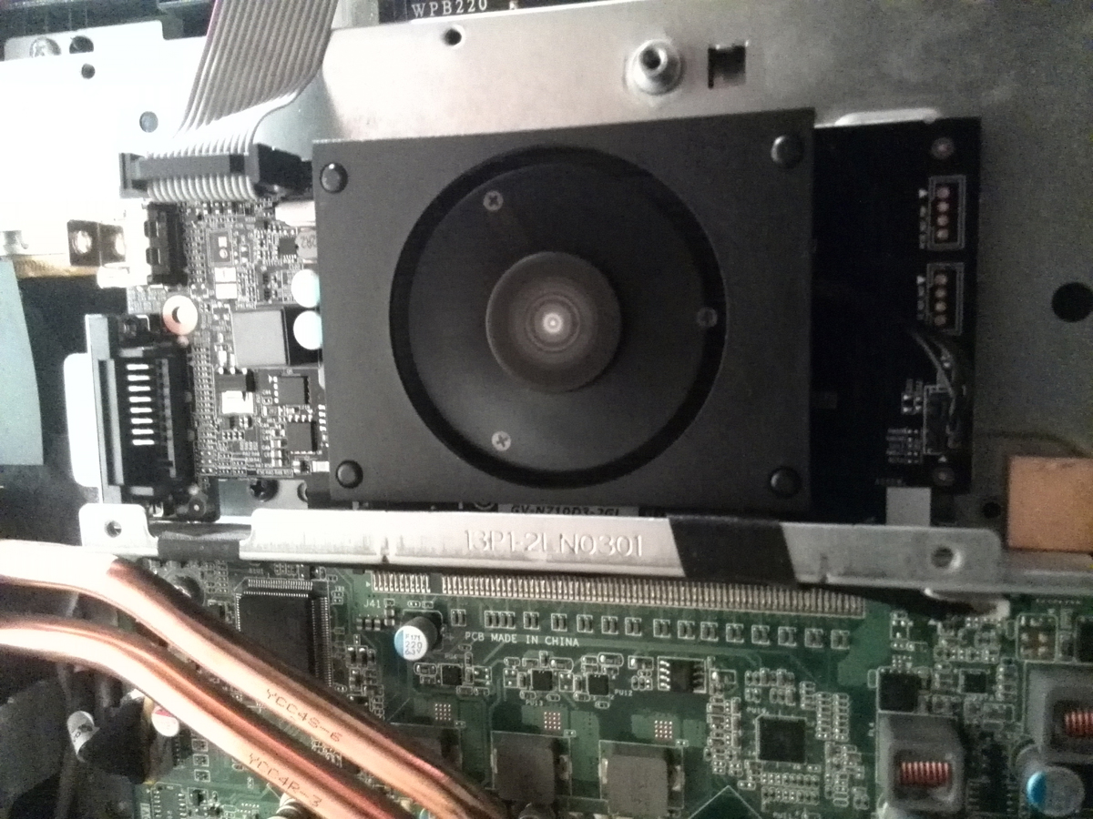

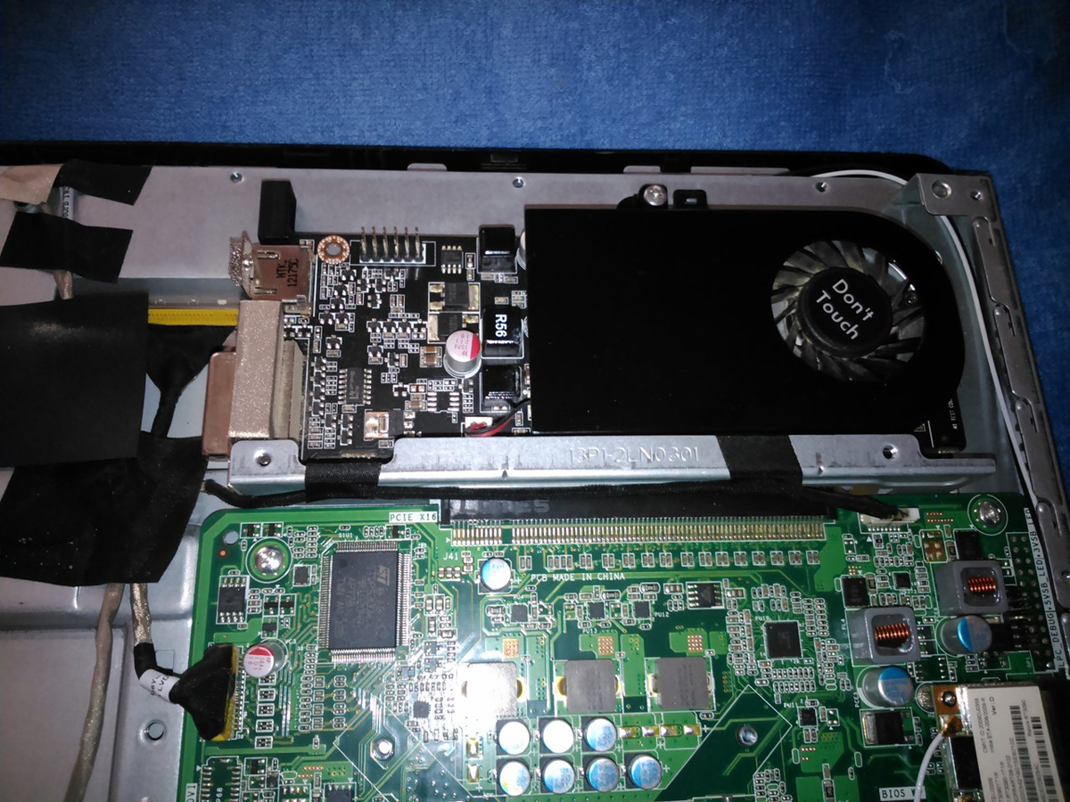

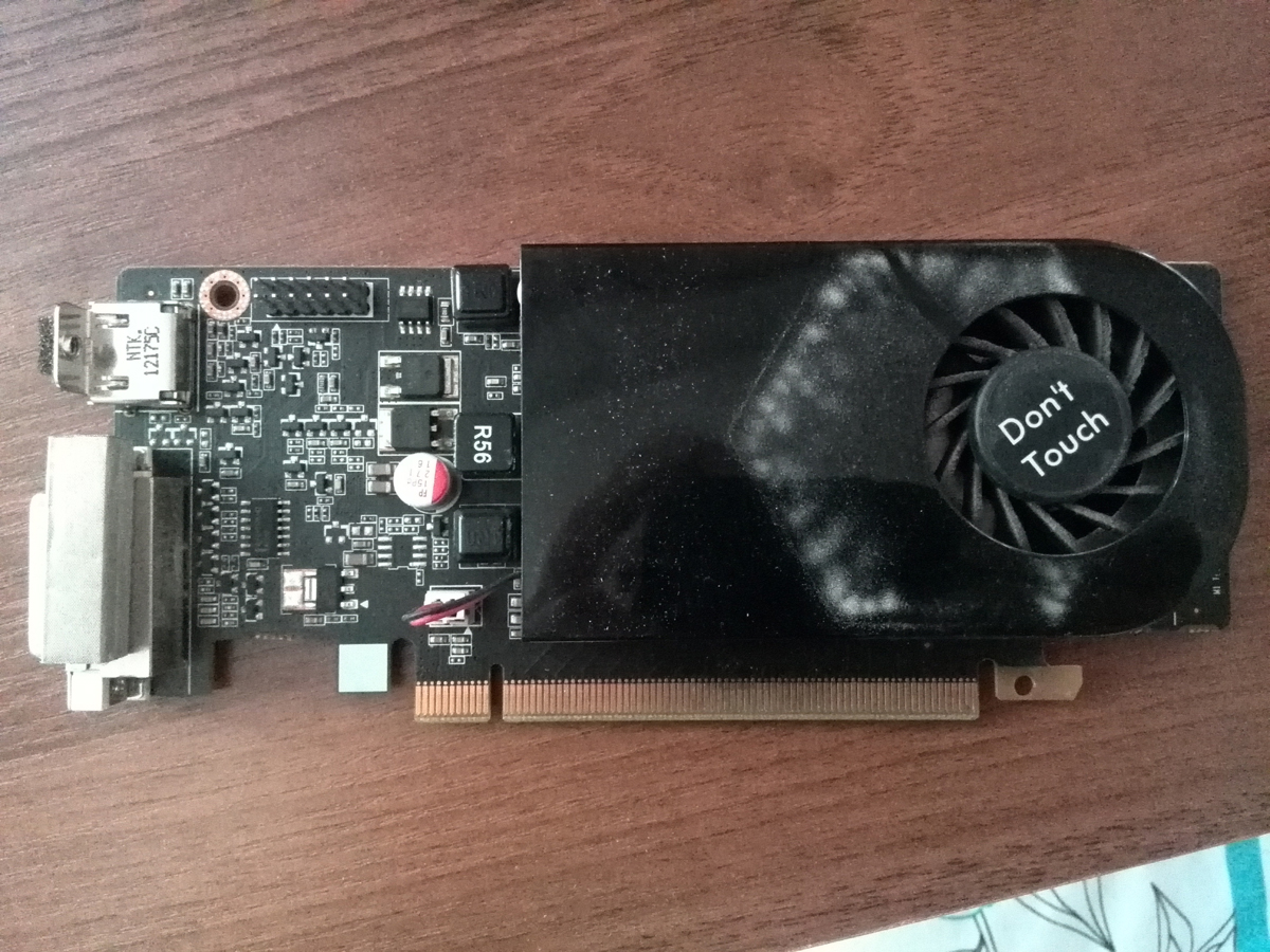

здравствуйте
помогите решить проблему
Моноблок Packard Bell oneTwo L5870
оп win7
прос i3
4гб оперы
ssd 120гб
проблема такая, родная дискретная видяха что на фото работает отлично, nvidia gt620
обратите внимание что она подключена к матери только через pci-e, и более никак
при попытке ее заменить на что то более лучшее, работает только intel hd graphics.
пробовал ставить видяхи такого же класса оо asus, pallit, gigabyte, с чипами 640, 650, 720. которые не требуют внешнего питания
они внимание - определялись системой, кулера на них работали, драйвера с офф сайта вставали, но!!!!!! в играх и тестах видео карт, новые карты - НЕ ЗАДЕЙСТВОВАЛИСЬ, работала только intel hd graphics недовольство, огорчение (живой пример - в world of tanks fps с выше перечисленными видюхами 3-5, а с родной 15-20)
но при замене на родную 620, все приходило в норму даже без замены дров.
вопрос - в чем причина такова поведения???

ОС указывайте, ну, может чипсет не "заточен" под иное.
Вот здесь- http://www.probios.ru/options/video/ немало про настройки...
И еще, по аналогии с ноутами:
"Ноутбук работает на базе процессора Intel и оснащён дискретной видеокартой от nVidia. Для использования такой связки, достаточно установить драйвера на обе видеокарты от производителя. Настройка переключения и выбор видеокарты производится через Панель управление nVidia в меню Параметры 3D — Управление параметрами 3D во вкладке Программные настройки. В данном случае вы можете задать для режим выбора видеокарты для каждой отдельной программы один раз и навсегда.
Смену видеоадаптера нужно делать до запуска игры..."
Strannic
Сообщения: 13
Сообщение #3 От 28/03/2016 11:37 цитата
Есть у меня мысли такого рода.
Беру HDMI кабель, подрубаю внешний монитор, ставлю новое видло, подключаются монитор от видяхи, если есть картинка и fps в норме значит проблема в шине PCI e
И можно заметить подключение дисплея через переходник, они на алиэкспресс продаются.
И как можно узнать на работу с чем прошит чипсет? Чтобы зря не страдать

Strannic
Сообщения: 13
Сообщение #5 От 28/03/2016 22:17 цитата
панель рабочая все ок
умные люди днем подсказали, раз определяется железо системой, - значит чипсет тут не причем, иначе не определялись бы другие видяхи
тут валят на специфику BIOS
правда шить bios это мне кажется както экстреально (не хочется)
люди сделали вывод - раз видяха на фото вставленна только в порт pci-e и более к ней ничего не подключенно, то = основное видео у меня это INTEL HD
а Gforce играет тут роль "сопроцессора" как было раньше, матрица моника то подключенна не к видяхе , а к матери.

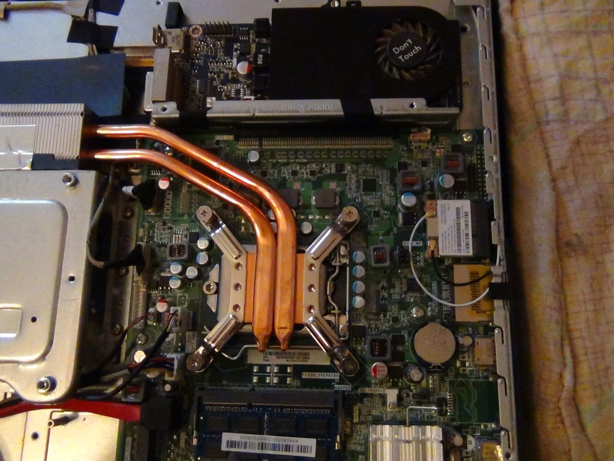

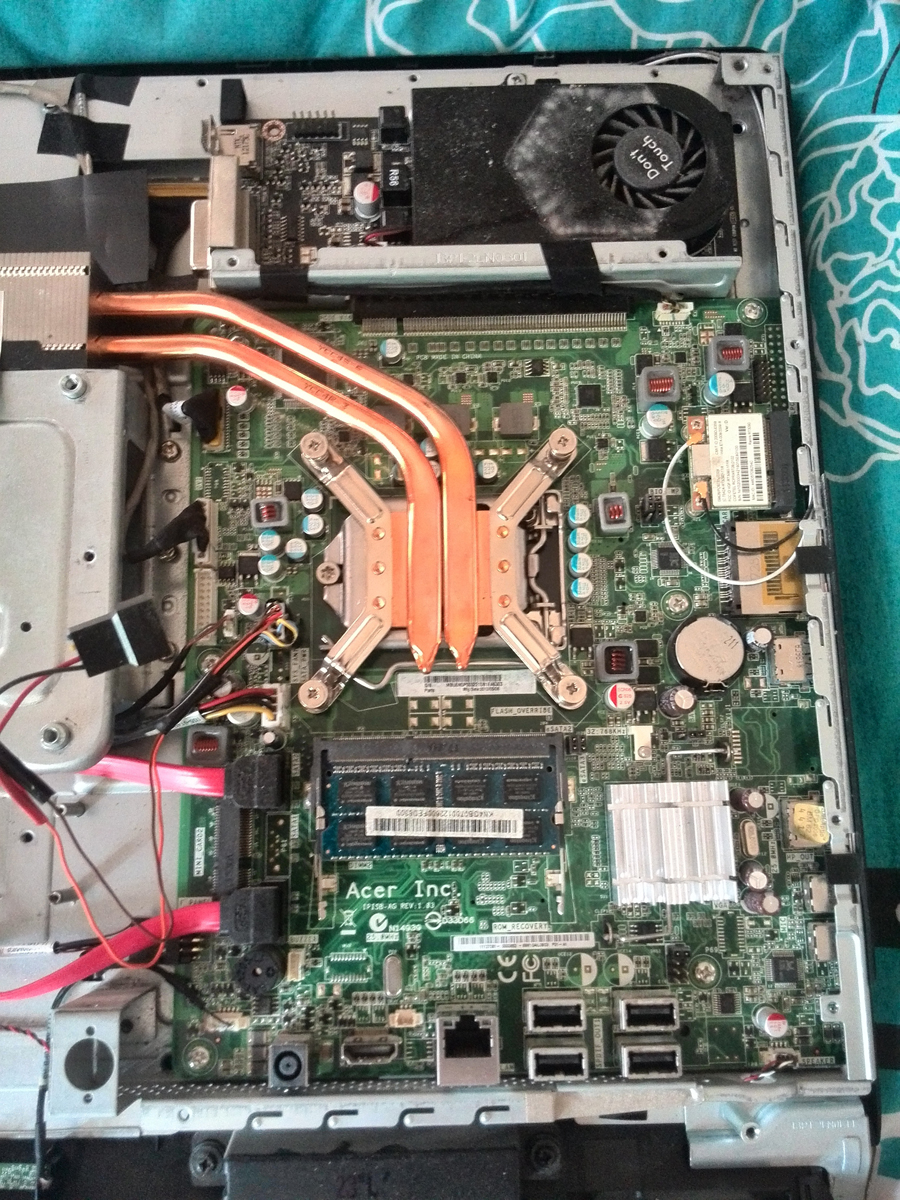

Strannic
Сообщения: 13

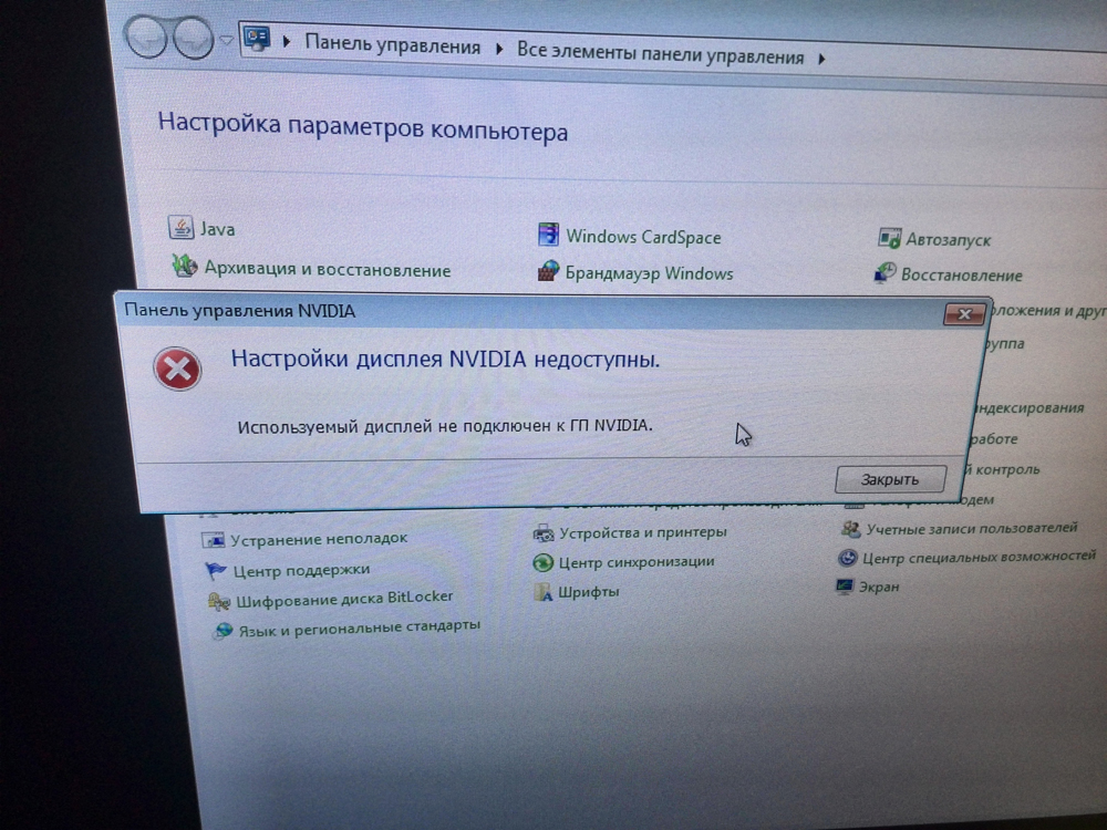

Сообщение #16 От 06/04/2016 20:49 цитата
притащил домой новое видло, провел серию тестов
результат хреновый
система видит новую видяху, а панель nvidia даже не открывается, пишет не подключен монитор!!!??? если подрубить к карте через hdmi телек, то он определяется как вн монитор и панель nvidia сразу работает
но FPS 3-4
вывод = gt620 както влияет на обработку видео потока и очень значимо, а вот видяхи которые ставили на ее место както не хотели это делать
почему?

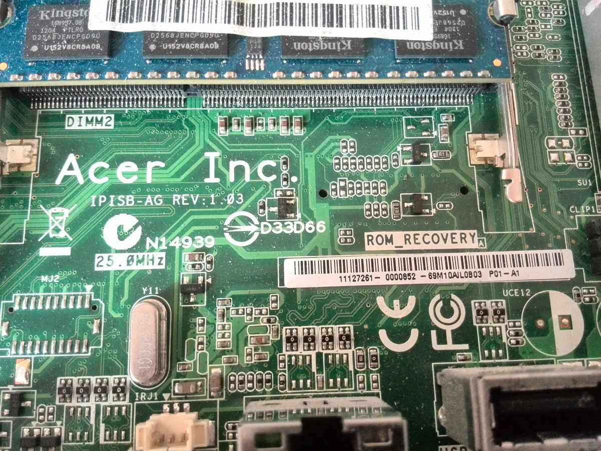

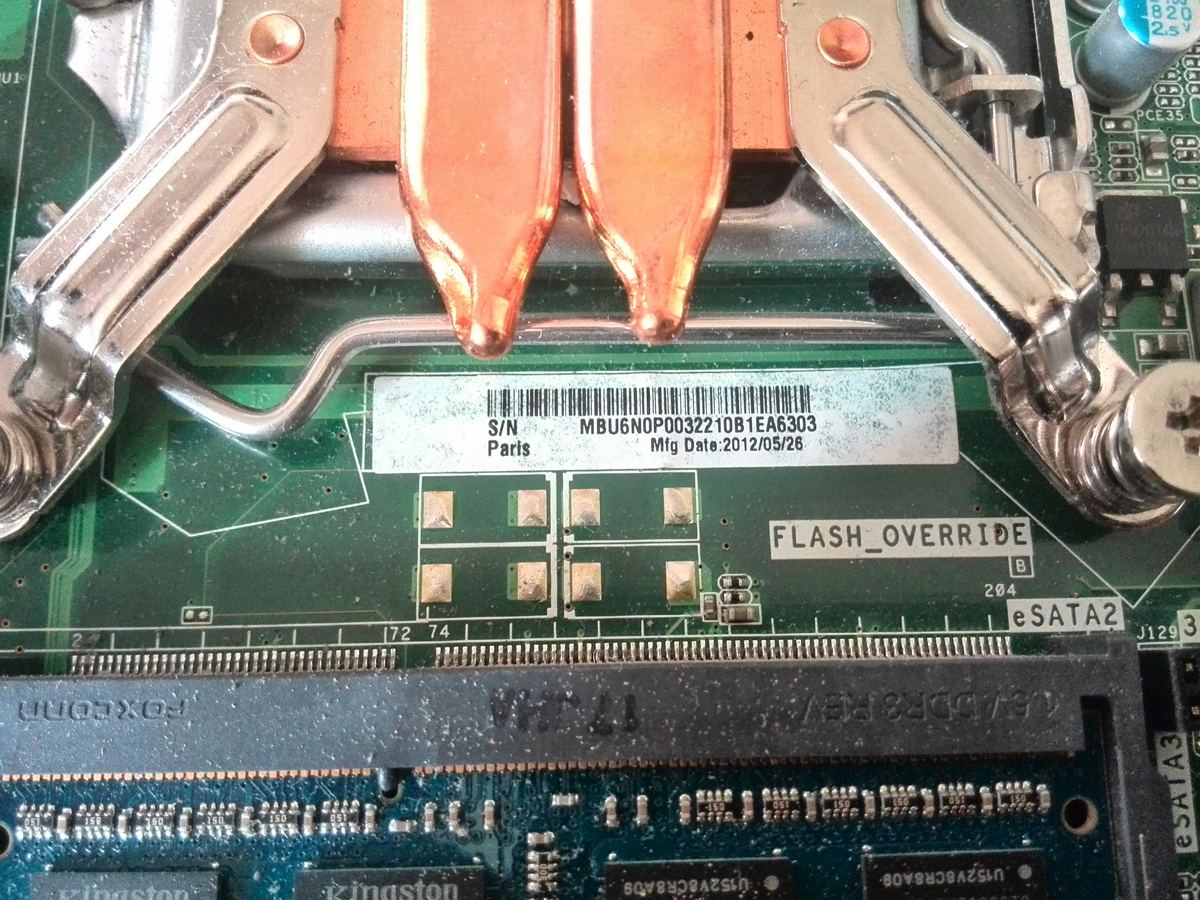

Strannic
Сообщения: 13
Сообщение #17 От 06/04/2016 21:35 цитата
вот моя мамка http://shopotam.ru/catalog/Computers_Tablets_And_Networking/Computer_Components_And_Parts/Motherboards/acer/271600756852-item.html
Strannic
Сообщения: 13
Сообщение #18 От 07/04/2016 00:04 цитата
Strannic, я же писал "надписи и наклейки", вам так лень вынуть плату из корпуса?[/quote]
я скинул все наклейки как вы просили
