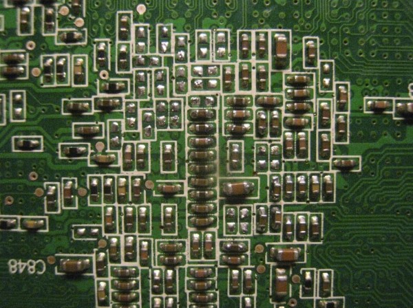

Имеем в наличии десктоп Acer Aspire M3203:
MB Foxconn RS780M03A1-8EKSMH
Athlon II X3 425
БП Delta DPS-250AB-22 D
При запуске длинный звуковой сигнал, затем с интервалом ~3 секунды стандартные бипы, как при удачном прохождении post, изображение на экране нет.
На отсутствие памяти реагирует адекватно: длинными гудками.
Устанавливаю Athlon 64 X2 4000+ - плата работает прекрасно.
Установил Athlon II X3 425 в другую материнскую плату ( к сожалению в распоряжении было всего лишь 15 мин) система запустилась.
БП менялся на Chieftek 450 - безрезультатно.
Напряжения: 11.96, 5.11, 3.34, на процессоре 1.05.
Биос перешил последней версией.
Подскажите как имея в наличии MB Foxconn RS780M03A1-8EKSMH, Athlon II X3 425,
БП Delta DPS-250AB-22 D, Athlon 64 X2 4000+ определить виновника торжества проц или мать?
UPD: на Athlon 64 X2 4000+ напряжение на процессоре 1.325

Pilips

это десктоп- заводская сборка, год они в паре дружно прожили, теперь не стартует
ДОБАВЛЕНО 09/02/2011 09:10
Похоже все же проц , добыл на вечер мать Gygabite GA-MA74GM-S2 v.4.3 fg - пост проходит, в биос войти могу, но дальше :
Loading operation system.
Beging to update backup bios to latest version/
Writing BIOS update............................
и рестарт.
ДОБАВЛЕНО 09/02/2011 09:13
закажу новый процессор с moneyback

Сообщение #5 От 09/02/2011 08:29 цитата
и рестарт.
дык так дуал биос работает, пытаеться восстановиться
Pilips
Сообщения: 11
Сообщение #6 От 09/02/2011 09:06 цитата
Это я понимаю, опять же Gygabite GA-MA74GM-S2 v.4.3 fg + Athlon 64 X2 4000+ грузится, а с x3 - не могу даже с cd загрузиться
