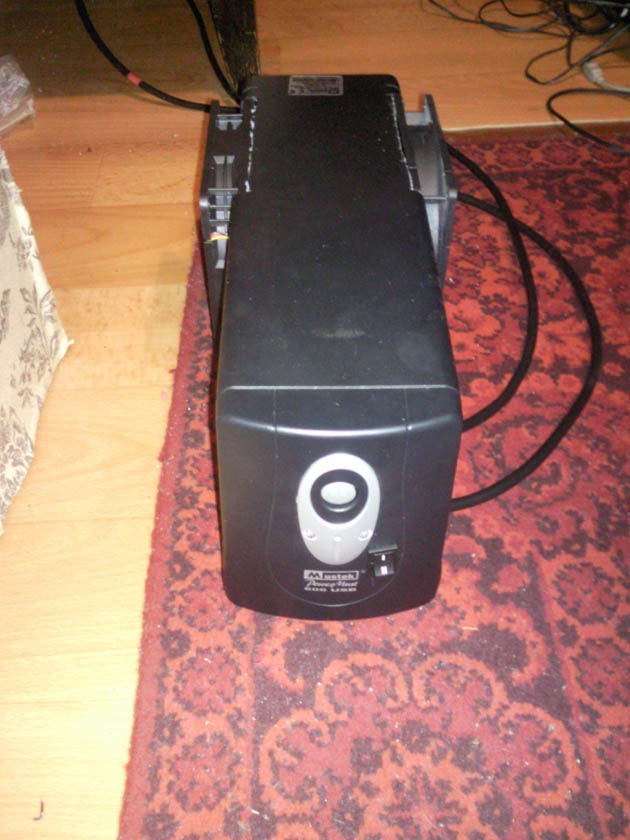

ДОБАВЛЕНО 24/02/2011 01:38
Фото аппарата
Спереди кнопка включения вентиляторов, по бокам сами вентиляторы улыбка
 Размер файла:  105.39 КБ
 Просмотрено:  484 раз(а)

Надо приостановиться улыбка и посмотреть как оно работает. Я еще зарядку аккумулятора не гонял. Может выйдет из строя улыбка

Вентиляторы стоят один на вдув, второй на выдув?

А я бы посоветовал бы кулеры запитать от кнопки включение УПС ( можно через реле подключить что бы на кнопку небыло лишней нагрузки ) !!! А по поводу зарядки АКБ , так даже и не надо мучится пытаясь зарядить АКБ от транса УПС Его мощности не хватит для зарадки 55А батреи Надо поставить отдельное зарядное ( в нэте очень много схем автоматического зарадного устройство )
