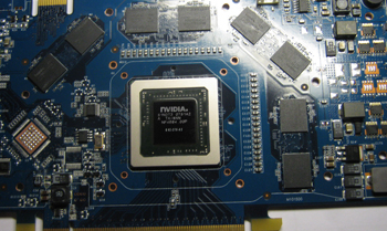

Сообщение #13 От 03/04/2011 21:10 цитата
maximvb, проблемка родной корпус выкинул,ща chieftec 360 подкину.
ДОБАВЛЕНО 03/04/2011 22:15
вот фото и вопрос
ДОБАВЛЕНО 03/04/2011 22:16
в выделенной области сопротивление около 1Ома
ДОБАВЛЕНО 03/04/2011 22:18
LESHIY, недовольство, огорчение с замерами подскажи куда мульт или ослик кинуть.

Сообщение #14 От 03/04/2011 21:37 цитата
temalecar, рядом находиться никто не заставляет, тему можно и на неделю растянуть
просто вас давно просили замерить питания улыбка
питания проверить нужно на мосфетах
но вижу вы и не знаете куда** куда мульт или ослик кинуть**
почитайте внимательно http://monitor.espec.ws/section5/topic142604.html
и тому подобные темы
замерте сопротивление между дросселями справа и корпусом это очень много может сказать
верхний и нижний дроссель соеденены между собой по выходу
2 верхних дросселя справа и земля 3-5 ом
нижний дроссель справа и земля 27-35 ом

Сообщение #15 От 03/04/2011 21:43 цитата
LESHIY, спасибо большое.опыта маловато.
ДОБАВЛЕНО 03/04/2011 23:28
1 дроссель сверха 197ом
2 др 4кОм
нижний 4,7кОм и растет.......
чесно я в недоумении LESHIY, вы написали показатели а они далеко от моих
ДОБАВЛЕНО 03/04/2011 23:31
сейчас фото с замерами сопротивления выложу

Сообщение #16 От 03/04/2011 22:33 цитата
На низковольтовых конденсаторах можно померить и на стабилизаторе 5В с задней стороны.

Сообщение #17 От 03/04/2011 22:37 цитата
замерил тупо сопротивления на исправной такой карте, а здесь уже налицо что невидия отвалилась

Сообщение #18 От 03/04/2011 22:38 цитата
L7-160Оm
L12-4kOm
L8-2Om
L10-2Om
L11-48.5Om
L13-4.7kOm
LESHIY
Леший форума
Сообщения: 3605
LESHIY
Сообщение #19 От 03/04/2011 22:40 цитата
по сопротивлениям с этой стороны нормально все
теперь тестер в руки и замеряем напруги на дросселях, и на стабилизаторе с обратной стороны
как уже говорил TE,
temalecar
Сообщения: 237
temalecar
Сообщение #20 От 03/04/2011 22:51 цитата
apw7067n правильно понял на ней померять
ДОБАВЛЕНО 04/04/2011 00:11
на 7 ---1.18В
на 12--12В
на 13--12В
