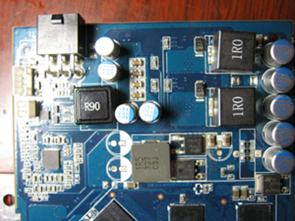

В начале карта уходила в черный экран,помогала перезагрузка.Видео особо не нагружалась(фильмы интернет),поставил Сталкера,решил поиграть-черный экран моментально,еще даже не до конца загружалась.Поменял БП в игру вошел,но теперь начался треск идущий с карты(как в бп от сообщяющего транса)Частоты звука разные при входе в игру и в меню.....
На карте стоят четыре рядом полевика APM2556N замерял пробитые,снял оказались рабочие,что дальше искать?

Подал 1.5В 3А на стик-исток в надежде увидеть коротящюю деталь,но грелся только проц,погоняю пока видяху может откроется..... недовольство, огорчение

Не надейся, ничего не откроется. Причина в отвале кристалла процессора карты.

раньше не смог ответить-проблемы с инетом.Так вот нашел причину треска-лопнутая индуктивность.Начал гонять карту,выдала артефакты---отвал проца,причина оказалась в том ,что при нагреве обороты куллера не поднимаются,помогите с этим разобраться.поднимал искуственно обороты RivaTuner и никаких проблем......

Ну артефакты артефактам рознь.
Возможно они будут вылазить из-за перегрева ГПУ, а возможно из-за отслоения от подложки.
Как вариант лечения последнего - прогрев ГПУ на ИК станции до плавления шаров.
Но может не помочь, а только усугубить.

Gamov, арты я уже вылечил..осталось только дойти почему обороты куллера не поднимаются
