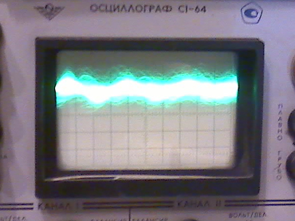

Попробовал включать блок, добавляя 10нФ керамику и 1000мкФ электролит параллельно кондерам по 12 вольтам - безрезультатно.
А вот что делается на коллекторе ключей корректора, 2 вольта в клетке. При замыкании пинцетом этого дела на землю оно, конечно пропадает, но на помехах не отражается.

Сообщение #23 От 25/12/2011 19:53 цитата
Ну как бы вам объяснить...ну колесо на машине пробито, зажевало его, пока ехали до СТО, а вместо замены, прикрутили рядом новое, хорошее. И что? Дальше поедем быстро? Чудной

Сообщение #25 От 25/12/2011 20:14 цитата
1k писал:
Ох и злобный вы))))
Я?! Почему? Вы не говорите о том, что делаете, а только "тычете осликом". Литы выпаивали? Меряли на ESR? А нах тогда в параллель убитым кондерам лепить шунты, они что, "звоны" вылечат?! Да только добавят в комплексное сопротивление ВЧ-составляющую...

Сообщение #27 От 25/12/2011 20:46 цитата
Без него можно было, и не создавая тему на форуме, заменить конденсаторы в первичной части БП.
То что вы тут "осликом тычете" просто вызывает некоторую степень раздражения, потому как это тыкание лишено всякого смысла.
Для того чтобы отремонтировать БП в 99% случаев осциллограф не нужен.
Когда нет знаний, то нет и уверенности. А раз нет уверенности, то и простая замена проходных конденсаторов драйва представляется как адов пиздец.
Короче - купить номинальных конденсаторов, заменить (сиреч пересыпать) и проверить.
Неисправность находится только в горячей части.

Сообщение #29 От 26/12/2011 11:00 цитата
В базах/затворах транзисторов. Нет? Заменить обвязку ШИМа по драйву. Где то звонит, и скорее всего в обвязке ШИМа по драйву. По апфц скорее всего всё путём.

Сообщение #33 От 27/12/2011 22:46 цитата
Нет, там два полевика синхронно открываются по сигналу с разделительного трансика, топология - двухтранзисторный прямоход. Разделительный кондер один - в первичке этого транса. Гляньте схему, я ссылки давал.
Ок, придется демонтировать платку с ШИМом.
Когда осцилограммы снимали - минусовой щуп осцила где сидел?
При ползании по горячей стороне - на минусовом выводе электролита 470мкФ 420В. По холодной - на торчащих концах впаянных пучков земляных проводов.
