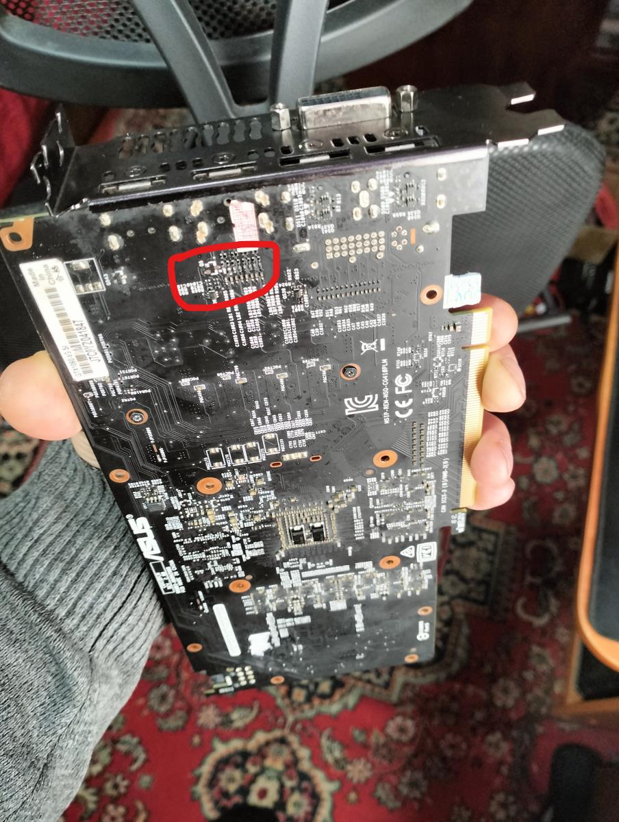

Всем привет. Заказал значит я видеокарту с алиэкспресс GTX 1060 на 5GB и все вроде бы нормально, потом были какие то глюки но потом пока туда сюда прошил биос все вроде стало работать нормально.

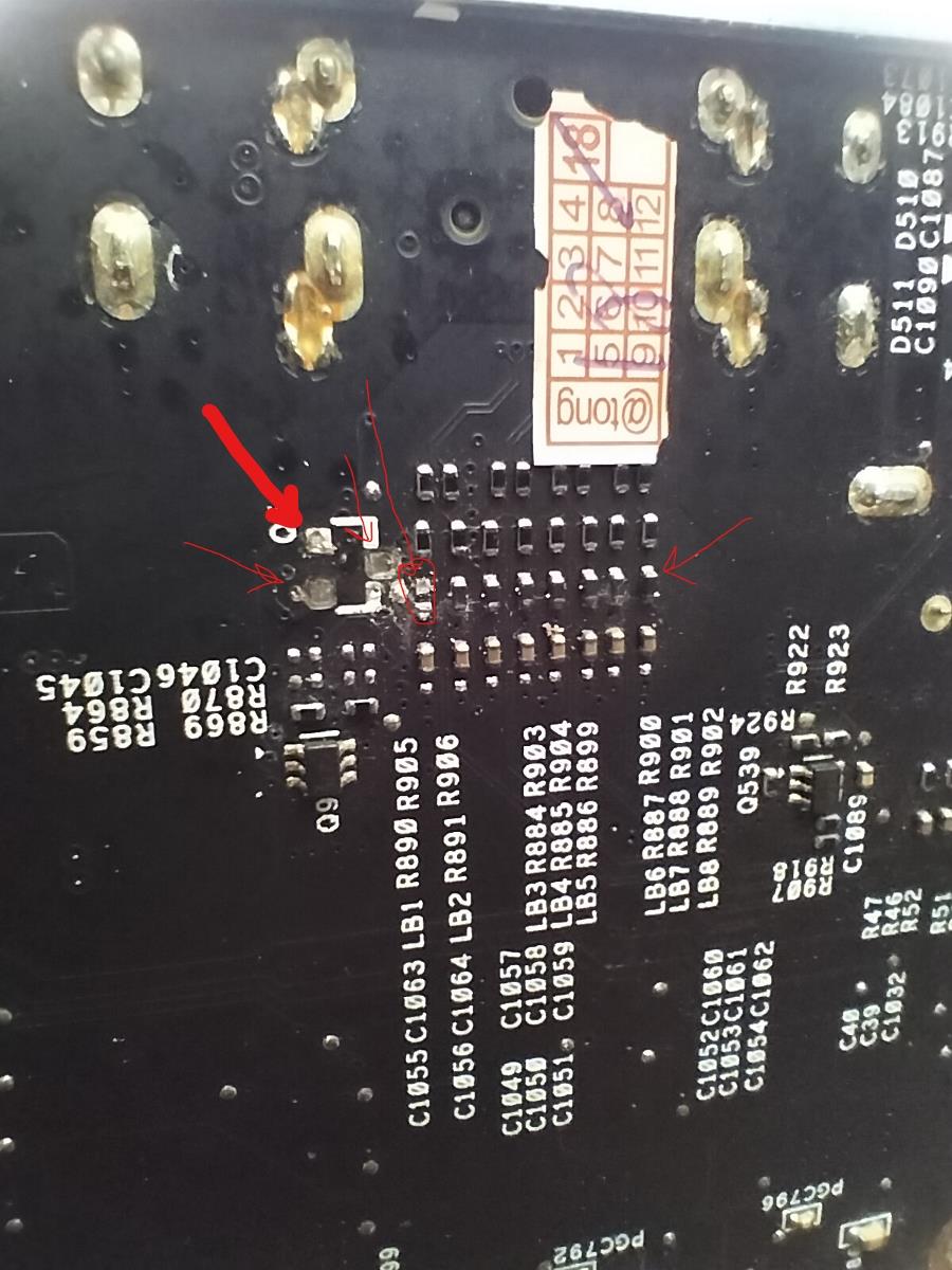

Но недавно сижу играю в RDR 2 и все пропала картинка перезагружаю и сразу ничего потом опять заработало но не долго. И так теперь то есть изображение то нету. Начал осматривать карту внимательнее и нашел сбитые элементы.
Вот где это находится.

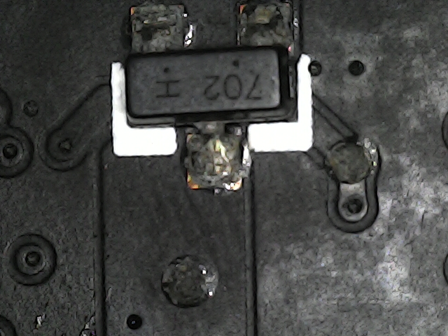

Сбиты транзистор вроде 3 ноги и какая то перемычка.
Помогите узнать что это за элемент?

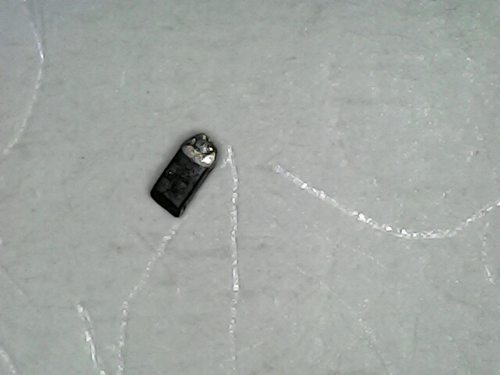

Похоже на транзистор 702 но вот что за буква в конце? Есть видел как с буквой U так и E а вот H не находил.
А вот это как перемычка нулевая. Звониться в обе стороны сопротивления нету.
Может быть это SMD resistor 0402?

https://www.s-manuals.com/ru/smd/70
А насчёт перемычки: ну раз звонится в ноль - значит и паяем туда перемычку улыбка

n max, это точно не я оторвал, так и пришло, это я сразу просмотрел почему то этот косяк. Пока такал тестером отвалилась еще одна перемычка, впаял обратно и одну перемычку просто оловом перемкнул, и все заработало. Но нужно это восстановить по человечески. Спор открыл, но спорил первый раз, по этому или я тупанул или что всего 20 баксов вернули. И вообще как то странно спор прошел... Попробую как то обжаловать.
ДОБАВЛЕНО 18/10/2022 10:10
igme писал:
Ну есть мнение что это или перемычка или индуктор.

и кстати есть мнение что это вспомогательные линии видеовыходов оторваны.
