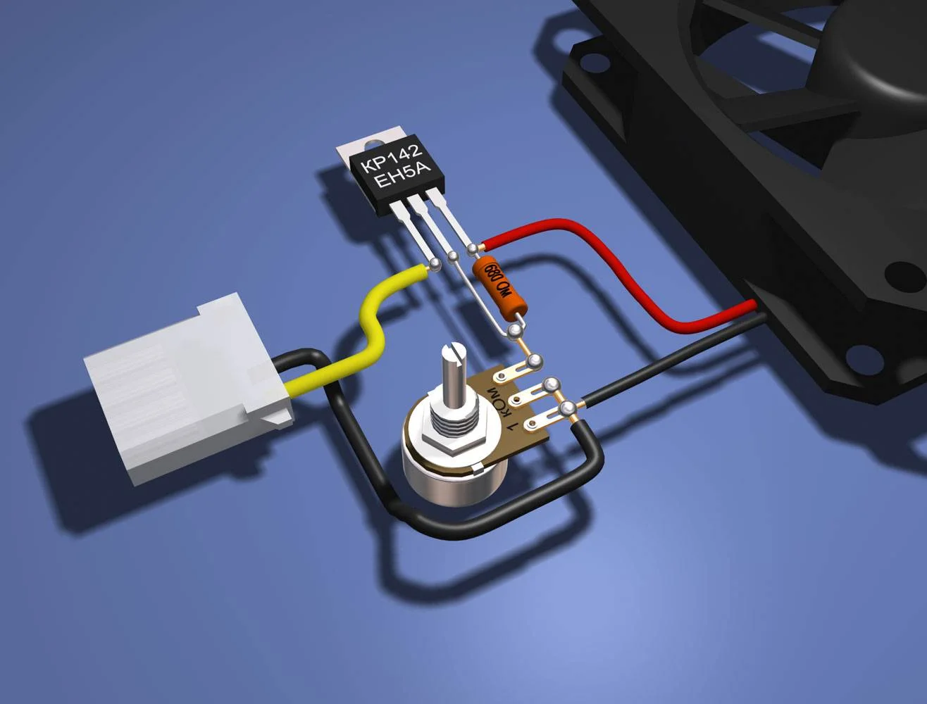

Сообщение #1 От 27/01/2012 10:09 цитата
Как в такую схему впаять светодиод

Сообщение #2 От 27/01/2012 10:32 цитата
Semegen,
Чтоб яркость свечения отражала напругу на вентиляторе?

Сообщение #3 От 27/01/2012 10:39 цитата
нет просто чтоб подсвечивало регулятор
Сообщения: 17956
Сообщение #4 От 27/01/2012 10:51 цитата
между черным и жёлтым впаиваються резистор оклол килоома и светодиод

Сообщение #5 От 27/01/2012 11:10 цитата
типа на входе тока????

Сообщение #6 От 27/01/2012 12:00 цитата
Semegen,
На входе напряжения
n max,
...впаиваються резистор оклол килоома и светодиод ...
Резистор соответственно выбраному светодиоду, если светодиод сверхяркий, то порядка 3.3 ... 5.6 кОм в зависимости от номинального тока светодиода.
