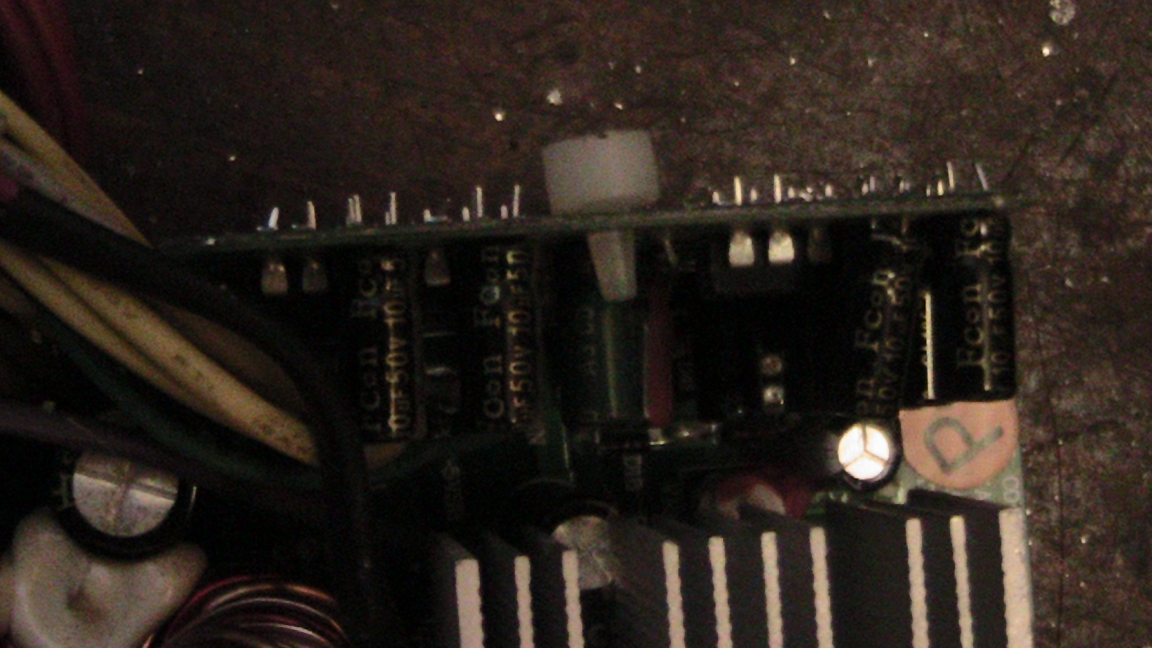

Здраствуйте Уважаемые форумчане...
Попал в ремонт БП АТХ HuntKey HK700-55PP после перенапряжения. При включении через лампочку , лампа горит в полный накал. По сути полное короткое в силовой части. Выпаял силовые транзисторы 13009 в большом корпусе. Ничего. Выпаял 2 полевика , стоящие рядом на этом радиаторе. Короткое пропало. Транзисторы ВСЕ проверены - целые.
БП состоит из
13009 - 2 шт
W... - 2 шт полевики
TNY277 - дежурка
КА7500 - ШИМ
Еще имеется модуль впаянный в основную плату на котором имеется 3 м\с 339
Глядя по схеме полевики работают в двухтактном режиме, но в какой цепи непонятно.
Может кто-то встречался с таким чудом или есть схема подобного БП 700 Вт.
Прошу помощи...

Никогда не включайте БП с APFC через лампу. Ничего не сгорит, но и толку не будет.
Если после перенапряжения, то стоит осмотреть на предмет вздутия входного электролита, диодный мост и прочую хрень на КЗ.
Непонятно только если выпаяли транзисторы, то какие измерения с ними проделывались? Протирались смех или тестились? Тоже самое с полевиками корректора.
Если силовые элементы звонятся штатно, то стоит принудительно поменять входной электролит и пробовать включать напрямую. Без всяких там ламп.
И да - что там с самим дросселем PFC? Не потемнел ли? Фото вскрытого БП в студию.

Ничего подозрительного на плате нет. Диоды проверены, транзисторы проверены после выпаивания. Дроссель в норме . Ничего горевшего нет и горелым не пахнет.
Полевики W25NM50N включены в параллель и управляются м\с 2PCS01. Фото чуть позже.

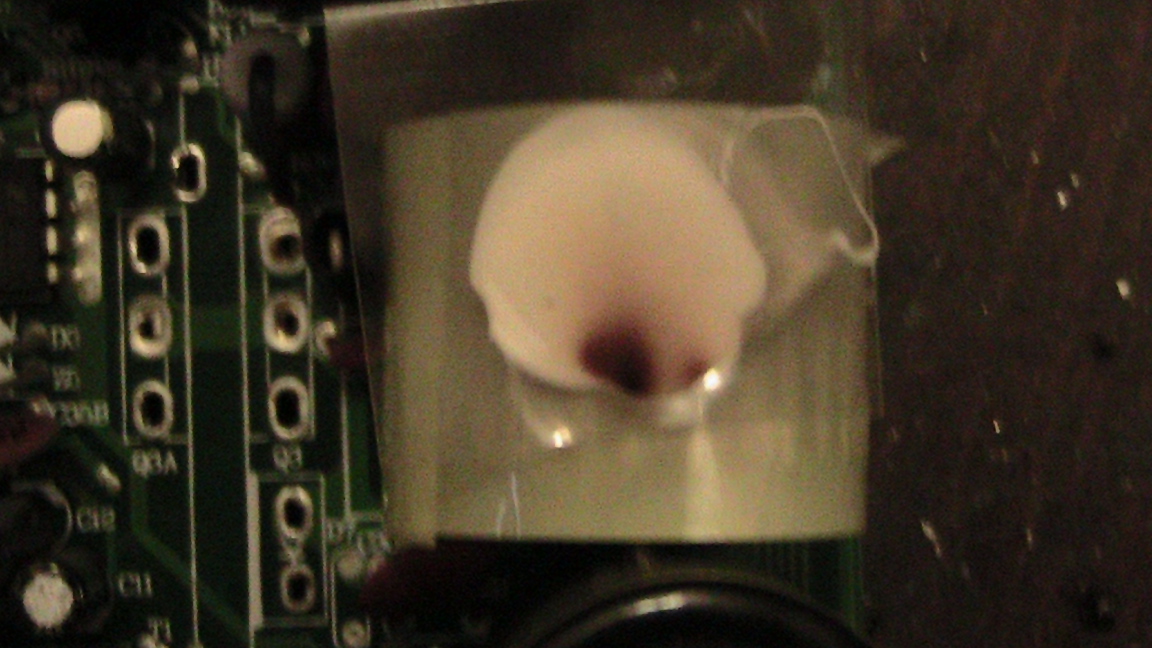

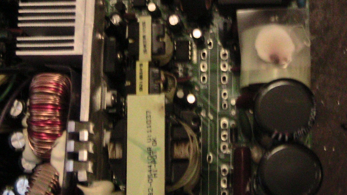

Фото по просьбе трудящихся
ДОБАВЛЕНО 26/07/2012 10:57
И другие....
ДОБАВЛЕНО 26/07/2012 10:58
И последнее...

anatoliy_61, для ознакомления:
http://www.nix.ru/support/faq/show_articles.php?number=616&faq_topics=PFC
http://www.overclockers.ru/lab/15541.shtml
