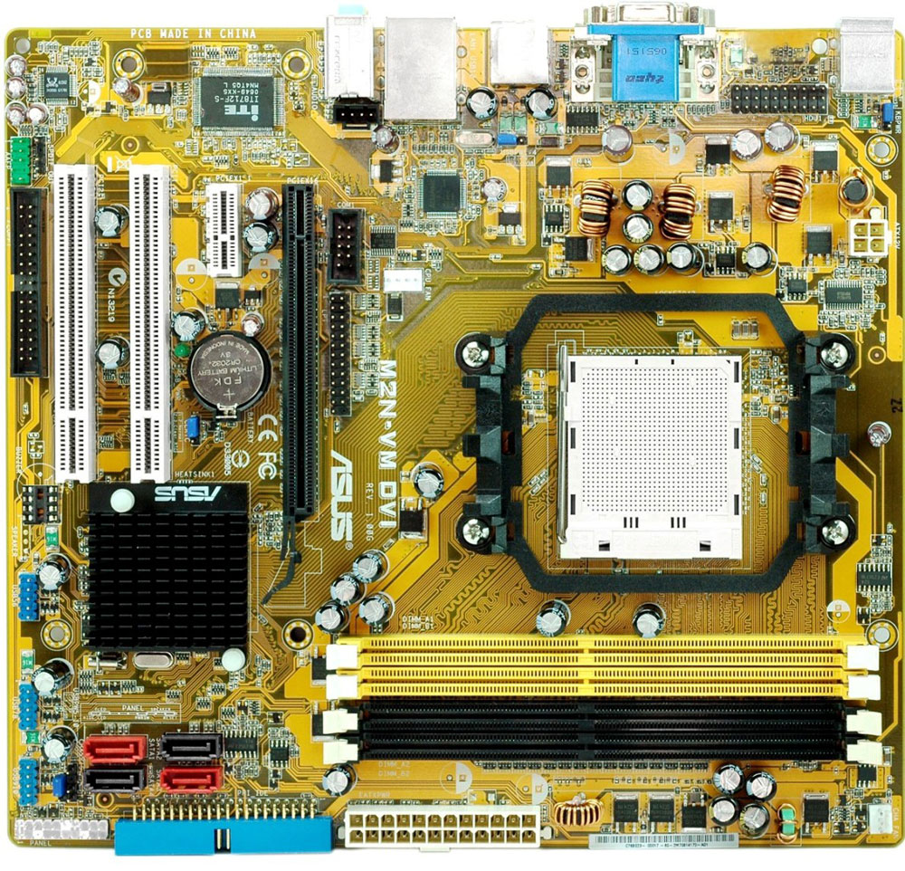

Alexsx
Сообщения: 12
Сообщение #12 От 22/09/2012 21:37 цитата
Где стаит мост?

Michael666
Сообщения: 542
Michael666
Сообщение #13 От 22/09/2012 21:41 цитата
Michael666 писал:
Мост под радиатором , мульт слева с краю платы на уровне батарейки с надписью ITE .

Michael666
Сообщения: 542
Michael666
Сообщение #15 От 22/09/2012 22:45 цитата
