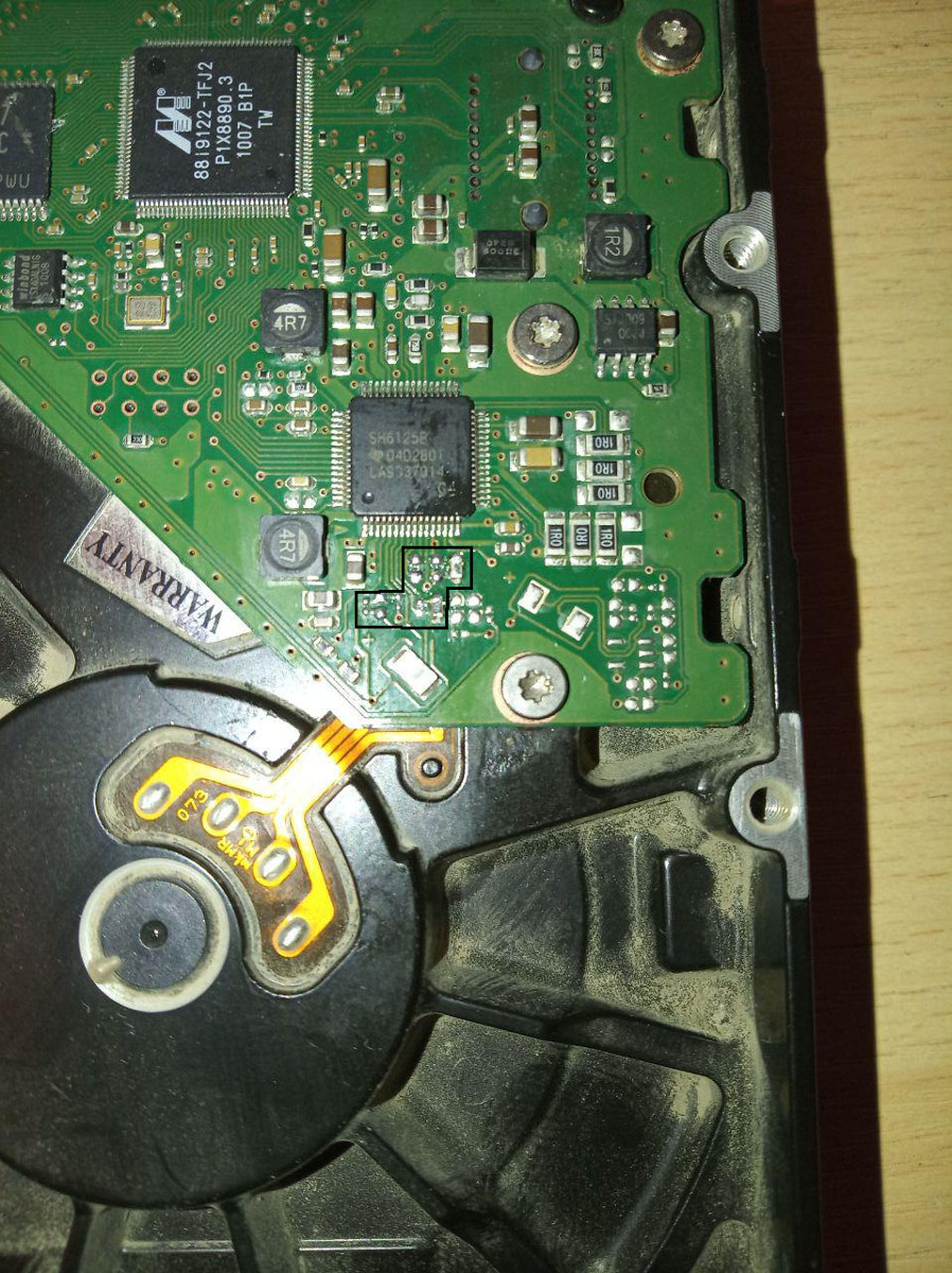

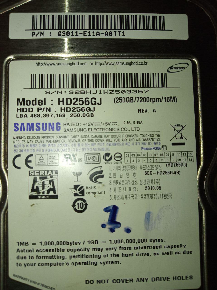

Добрый день,
Жесткий диск SAMSUNG HD256GJ, в результате падения повреждены несколько элементов платы электроники. Если у кого-нибудь из участников форума есть возможность сделать фотографию похожей платы, построенной на SH6125B, так чтобы было возможно увидеть номиналы резисторов, буду очень признателен. В интернете есть фотографии, в т.ч. детальные, но версия платы там другая, с керамическим резонатором впаянным справа, а не слева. Плата диска на 500ГБ, приведенная в первом посте данной ветки также очень похожа на мою. Если у кого-нибудь есть даташит на данный привод двигателя, также буду благодарен за информацию.
Благодарю

Как выяснилось, SAMSUNG HD502HJ и "SAMSUNG ST500DM005 - это АБСОЛЮТНО одинаковые винты в плане управления двигателем. Сняли с ST500DM005 SH6125 и HD502HJ завелся и прекрасно работает))
