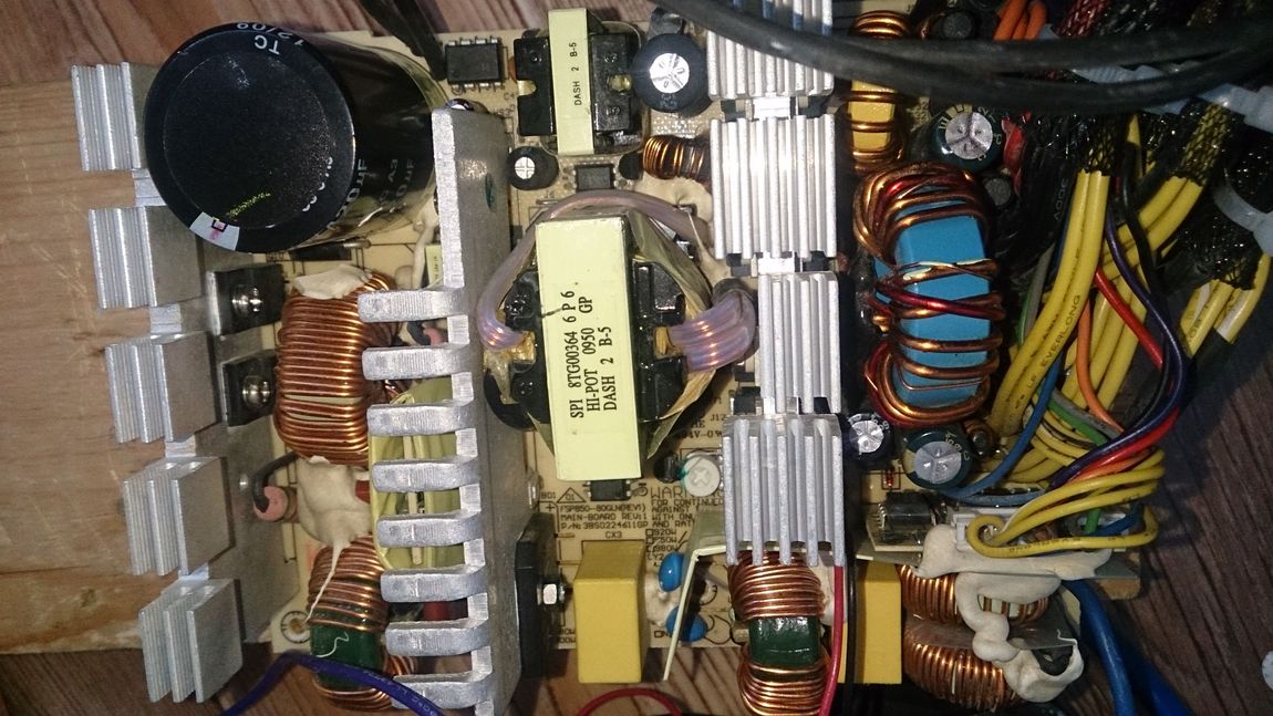

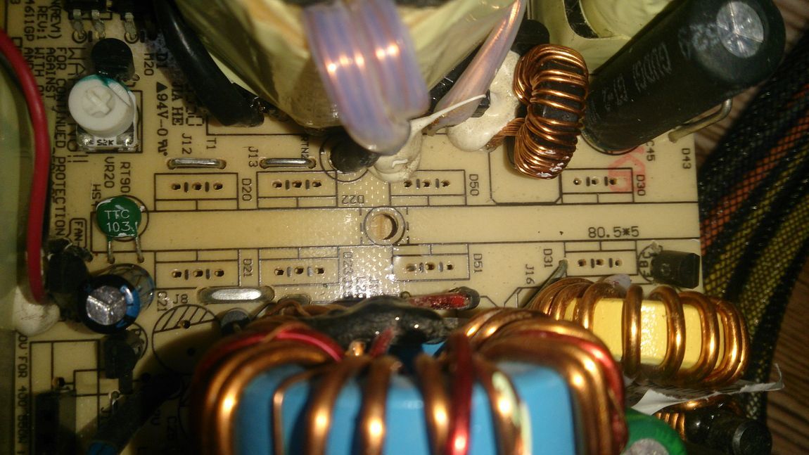

Добрый день.
Пытаюсь поднять БП OCZ OCZ700SXS (пишут, что аналог FSP 700-80GLC).
Изначально говорили, что отсутствовал сигнал Power Good и материнка не запускалась, хотя все напряжения есть.
Попытки включения: сперва не запускался, потом всё-таки запустился без нагрузки; нагрузил резисторами - стал запускаться на секунд 5 и глохнуть. Видимо, добил.
Что было сделано:
    Внешний осмотр не выявил подгораний, вздутий или трещин.
    БП подключен через лампу Ильича.
    Лампа при неполном включении тускло светится, при полном включении загорается довольно ярко (возможно, из-за APFC).
    Предохранитель целый.
    Сопротивление термистора: 2,7 Ом.
    Один из транзисторов (Q11, всё у той большой выходной ёмкости) имеет наплыв непонятно чего на корпусе (сфотографировать без выпаивания не получилось); у остальных корпус ровный.

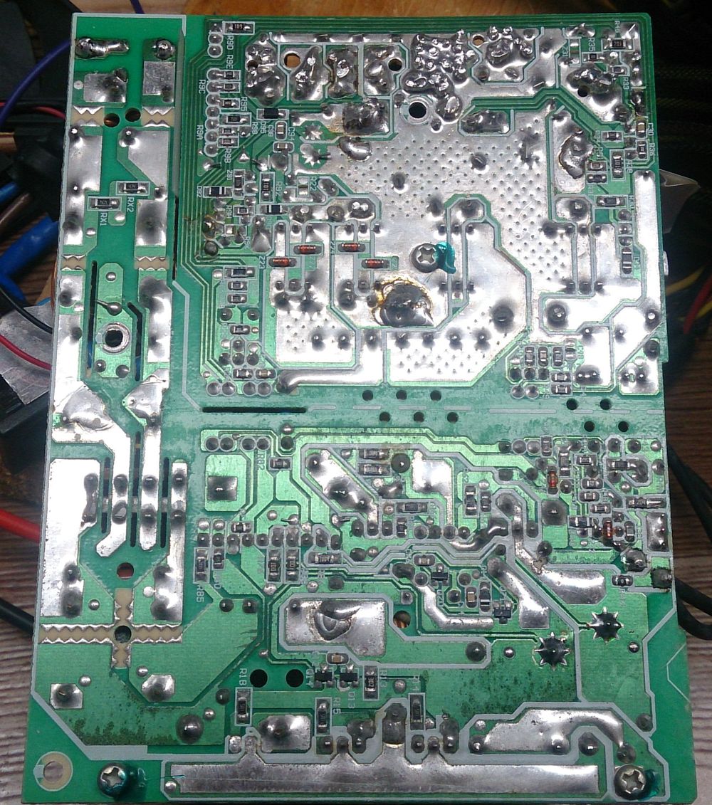

    Слегка повреждена одна из дорожек с обратной стороны платы, около большой входной ёмкости (видно на фото).
    Спаренный диодный мост под вопросом: при прямой прозвонке с минуса на плюс показывает падение напряжения, равное 0,4813 В.
Прошу подсказать как продиагностировать БП, чтобы выявить неисправность (при наличии желания помочь и толики свободного времени).
Возможно, кто-то уже сталкивался с подобным и может указать, где проверить более целенаправленно; в интернете схемы не нашёл.

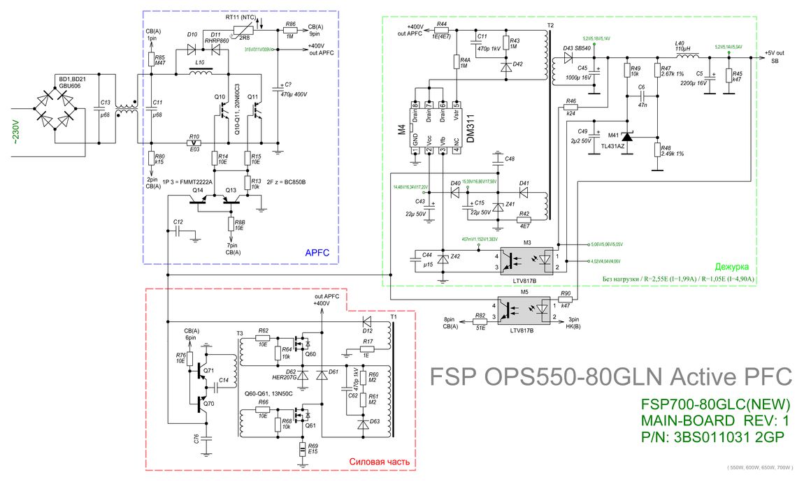

схема первички FSP 550/700-80GLN
очевидно первичка в порядке, лампочка ильича для старых БП, ни биполярниках. можно через фен утюг элетроплитку... надо малые электролиты проверить около супервайзора типа 113; WT7510 по выводам PS_ON; PG

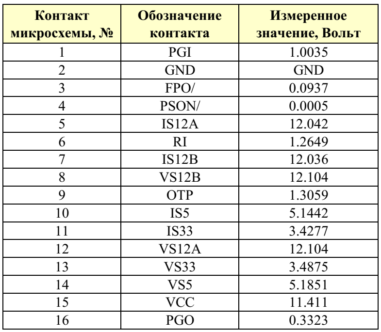

UPD:

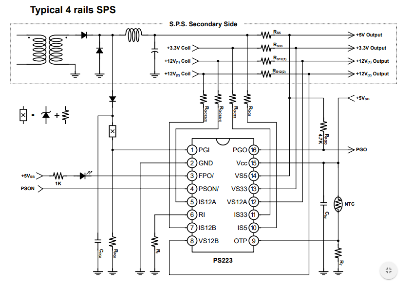

На платке связка из PS223 и WT75180.
PS_ON (зелёный) идёт на 4-ый и PG (серый) идёт на 16-ый вывод микросхемы PS223.

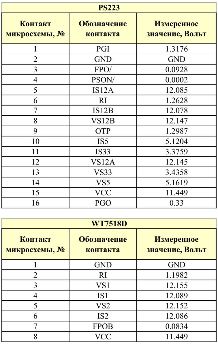

Сообщение #4 От 17/12/2017 11:42 цитата

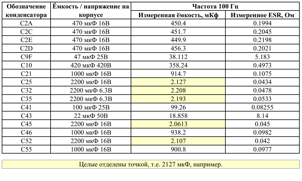

Замеры электролитов.
Прошу подсказать: какие из них идут на замену.

Из даташита на правильные кондеры, esr раза в 1.5...2 хуже - терпимо обычно.

@Rom-Zecs
Среди выпаянных нет "правильных": TEAPO, CapXon-VENT.
Даже не слышал о таких.

Сообщение #7 От 17/12/2017 16:38 цитата
C9F и C43 по-моему явные кандидаты на замену.

krekler
Сообщения: 27
Сообщение #15 От 20/12/2017 09:06 цитата
Всем привет.
Заменил конденсаторы C9F и C43 на 47 мкФ 63 В.
Что имеем на текущий момент:
1) Дежурка есть (5,1В);
2) При старте БП без нагрузки на линии 3V3 около 3,5В, на линии 12V около 12,1В, на линии 5V около 5,1В;
2.1) На выводе PG около 0,14В;
3) БП работает те же 5 секунд, после чего отрубается.
@ Rom-Zecs, Mr.Rabido
Читаю вот эту вот тему - там у парня похожая проблема была, благо блоки почти один в один.
>При этом, берем PS223 с исправного блока ставим и все запускается
Попробую заменить PS223.

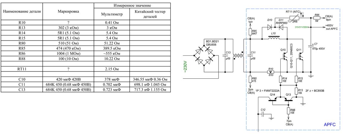

Сообщение #17 От 06/01/2018 00:43 цитата

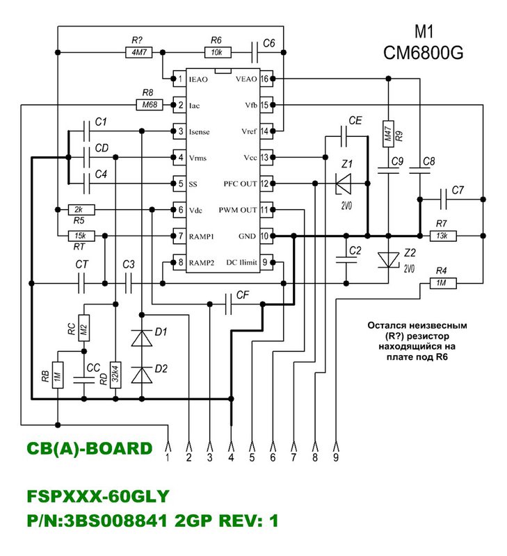

krekler, в блоке питания PFC работает? Напряжение на C1 в рабочем режиме? Какой PFC/PWM контроллер?
krekler
Сообщения: 27
Сообщение #18 От 06/01/2018 08:38 цитата
@HardRom,
Не знаю как проверить.

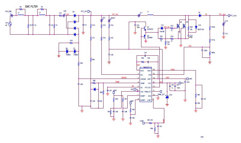

На схеме - только точка с выходным напряжением.
CM6800G
С1 только на платке с PFC/PWM контроллером - сидит на 3-ей ноге МС; дубляжа не увидел.
БП работает около 5 секунд. Попробую замерить.
UPD:
При включении без нагрузки на конденсаторе С1: 0,0031 ~ 0,0034 Вольт.

krekler, имелась ввиду входная емкость 470mkFх400V. И перестаньте менять все подряд, так блок питания вы не отремонтируете.
