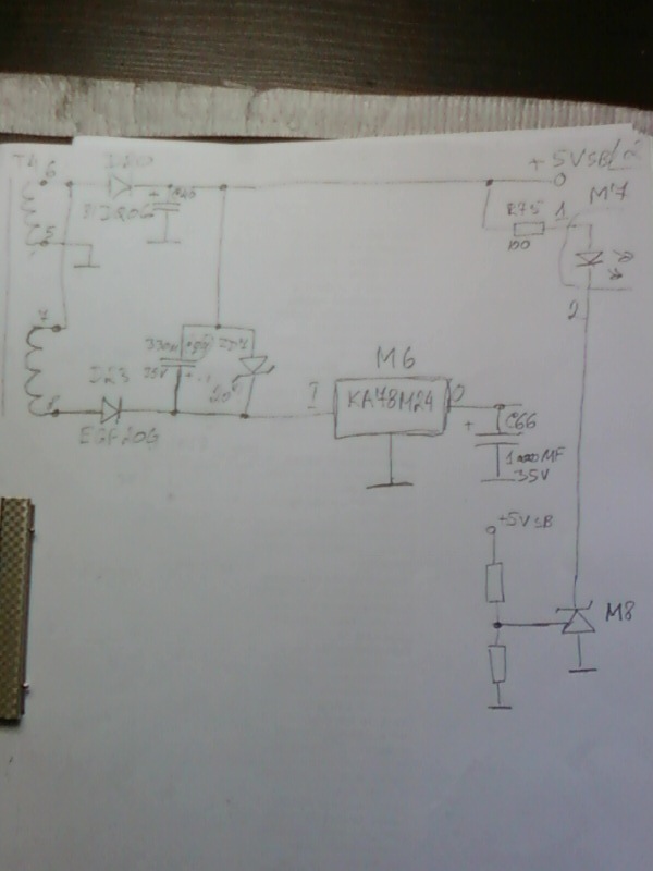

ИБП API3PC94 от iMAC G5 нет дежурки
Danker
Сообщения: 236
Сообщение #1 От 24/04/2013 14:40 цитата
Первичный дефект: видимо вместо 110В включили в 220В. В результате взорвался один варистор TVR10241 и полевик 11N60. После замены оказались проблемы с дежуркой: прыгает до 0.4-0.5В с частотой полгерца. Дежурка собрана на ТОР244. Менял ее и на ТОР245 и ТОР246 - мимо. Проверил практически всю обвязку на этой микре - мимо. Все литы проверил ЕСР-метром - мимо. Менял и оптроны и TL431 - мимо. Нашел близкий ИБП API4PC46, и хотя у него трансформатор дежурки другой, но близкий - подставлял вместо родного - картина та же. Вобщем у меня уже нет идей. Буду благодарен за любой дельный совет. Схему прилагаю (правда хренового качества - снимал на мобильник)
  Фото0260.jpg  85.75 КБ  Скачано: 378 раз(а)
  Фото0262.jpg  62.12 КБ  Скачано: 380 раз(а)
