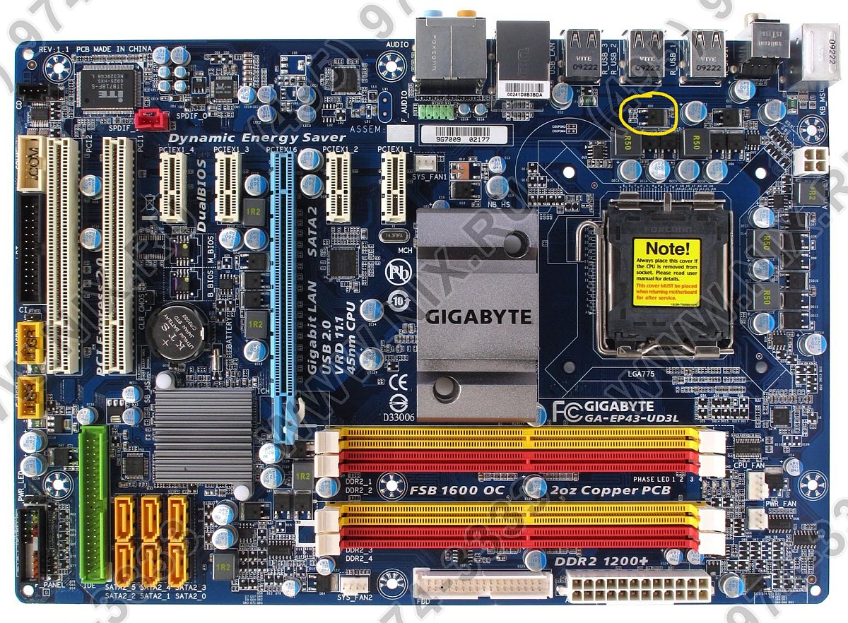

Имеется указанная плата. В процессе работы комп самопроизвольно выключился. При повторном включении выгорел полевой транзистор (на фото обведен). Горел открытым пламенем. После этого компьютер запускается, система грузится. Дальнейшую работу не проверял.
http://i016.radikal.ru/1405/e9/8c14edccc5d8.jpg
Что могло послужить причиной такого выгорания?
Как я понимаю это элемент схемы стабилизатора питания процессора, почему тогда компьютер спокойно работает без него?
Достаточно будет заменить только сгоревший или требуется замена еще и находящихся рядом (на фото под ним) двух аналогичных?

Под ним наверное целые. Может процессор разгоняли или конденсаторы по 12 вольтам дохлые.

Ну лишился Ваш проц, одной фазы из четырех. Сгорел ключ верхнего плеча.
Удивительно, как проц не получил порцию 12V?. Если грузится, значит выжил.
Меняйте ключ на такой же. Затем желательно осцилом посмотреть что на затворах?

Lenchik, Комп работает в штатном режиме, без разгонов. Вот с конденсаторами вопрос, внешне без вспучиваний.
Rom-Zecs, БП osz zs650w
RUBLIN, не удивительно. Удивительно что послужило причиной такого яркого в прямом смысле события. Ну да ладно. Осталось маркировку срисовать и новый добыть. Осцилятором потыкаю конечно же. До кучи как понимаю нужно кондерам ревизию устроить.

С другой платы можно поставить из верхнего плеча. Без разницы что на нем написано.
Когда отпаяешь то проверь что затвор был подключен к ШИМ контроллеру.
Если после замены дроссель будет греться сильнее других, то его тоже менять.

Lenchik, посмотрим попробуем. Только проводимость ключа луче видимо соблюсти.

Они все n канальные, на всех платах. А вот в верхнем и нижнем плече немного разные. В нижнем плече на больший ток.

Ни получит, не бывать этому при такой схемотехнике, а вам следовало бы посмотреть как устроено питание процессоров прежде чем эту глупость написать.
v2k писал:
Причиной, как сказал Lenchik, скорее стал конденсатор(ы) по 12V.

JohnK, А их там нет, 12 вольтовых, в обвязке стоят 25 и 16 вольтовые. Внешне идеальные. Прибором пока не тыкал, некогда было. Нужно транзистор сначала найти К3918 там выгорел.

Вот не пойму, на плате в плече стоит по три ключа, два 3919 и один 3918. Выгорел как раз 3918. Сравниваю даташиты, получается что 3919 по всем параметрам перекрывает 3918. Почему тогда поставили 18? экономия на четырех транзисторах вроде смешная.
Просто в поисках доноров столкнулся что везде стоят 3919, а вот 3918 нет ни где.

Поставь что есть. Ток в верхнем плече во столько раз меньше, во сколько напряжение на выходе меньше входного. Если на выходе 1.2 вольта, то ток через верхнее плечо в десять раз меньше чем через нижнее. Зато напряжение на верхнем плече больше.

v2k, А я вот смотрю на вами прилепленую фотку от NIX-а и вижу, что там стоят твердотелы на 16V и на 2,5V про какие вы там 25 - ХЗ., 16-ти Вольтовые проверяйте ESR и все станет ясно, можете осликом ткнуться, только фазу восстановите, любым боле-менее подходящим.

Синие не обязательно полимеры. Китайцы навострились обычные электролиты раскрашивать под полимерные конденсаторы. Неоднократно такие видел. Вспухают и даже взрываются. То что черная метка алюминиевый электролитический конденсатор, а цветная это полимерный, это неофициальный стандарт. Просто так делали некоторые фирмы. Ну Китайцам закон не писан.

JohnK, Правы, 2,5В. Сослепу не разглядел запятую. Емкости проверил, живые. Если найду подходящие, заменю для профилактики. К сожалению нужно поставить такие же т.к. высокие не дадут потом установить кулер процессора. Сегодня обещали донора привезти, тогда и займусь трансплантацией элементов.

Мосфет перепаян, поставил 3919. Емкости для профилактики тоже заменил, благо на доноре были аналогичные как по номиналу так и по габаритам.
Прогон в течении 4х часов проблем не выявил. Мосфеты холодные. Напряжение в норме.
