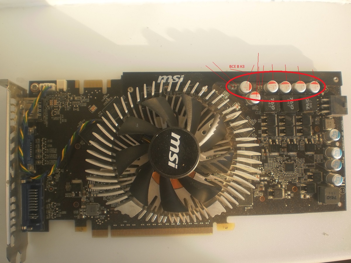

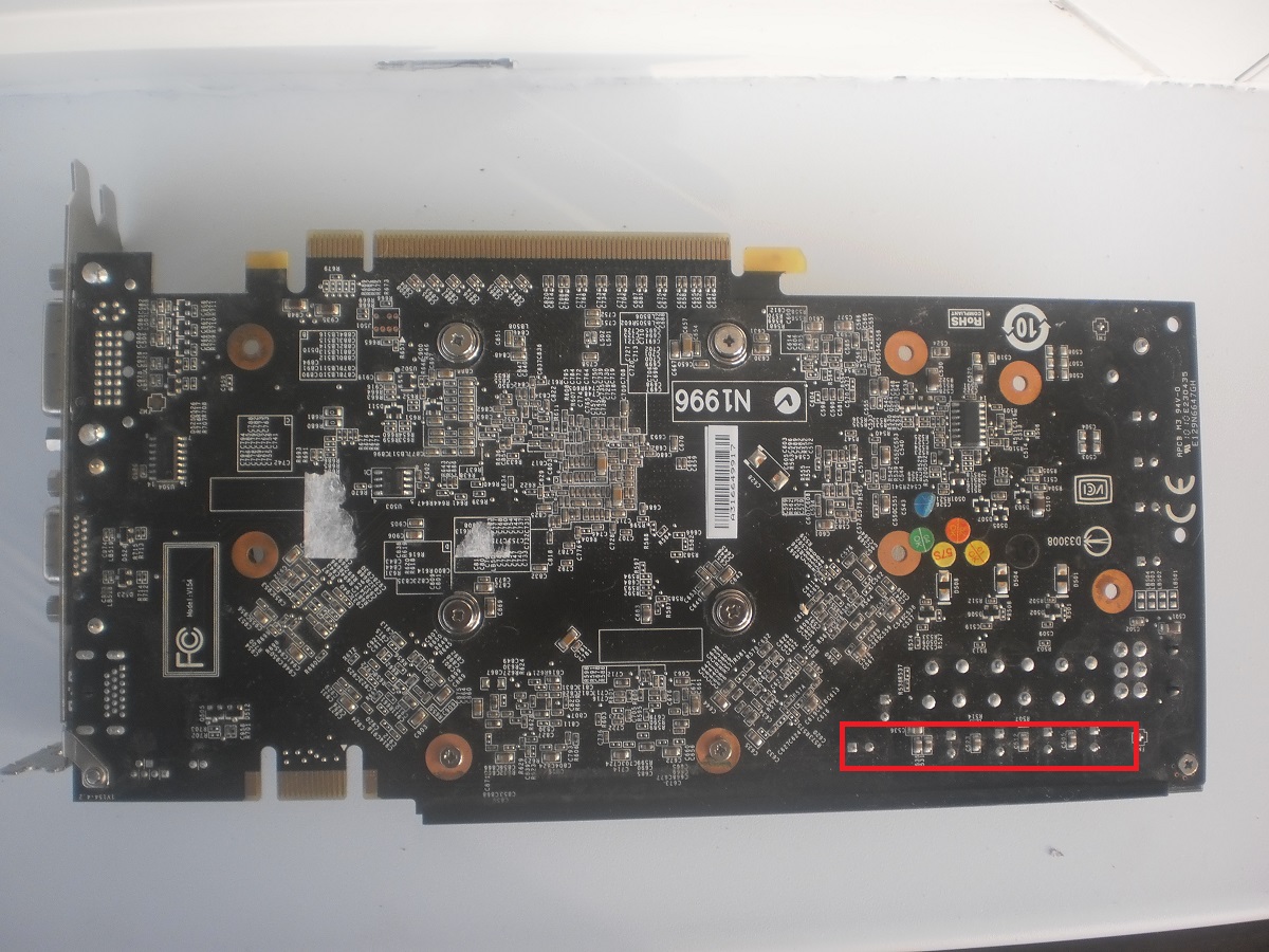

Купил с рук работает и сейчас пишу с её выходом. Но меня беспокойло с самого начала забавная вещь. Кондёры в какой то цепи стоят, но они все в коротком, при чём и демверная цепь тоже в КЗ.. На фото указано, и Ещё, ключи ниже кондёров тоже постоянно в открытом положении.Словно КЗ. Подскажите, кто знает . Просто я по телевизорам работаю, и в этой карте разобраться не могу, схемы то нет. а тут уже личная вещь.Питание везде нормальное. Но не пойму, то ли цепь не задействована, то ли я дурак.

Ingh, Наверное не короткое, а сопротивление около 2-5 ом присутствует? подмигивание
ДОБАВЛЕНО 15/06/2015 08:47
сопротивление питания видеоядра чипа G92 около 4.5 Om

Нет не присутствует. Сопросивление по мультиметру 0.00

работает нормально, не перегреваеться, что еще надо?

Ingh, Эти кондеры стоят в цепи питания GPU, там однозначно, маленькое но сопротивление должно присутствовать, Если вы на тестере замеряете на прозвонке с пищалкой, то может быть и по нулям подмигивание

спасибо понял. Тема закрыта.
