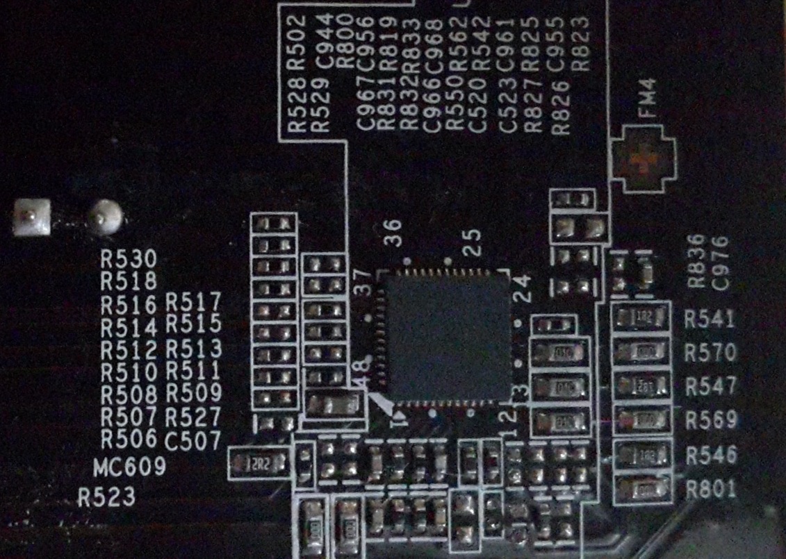

MSI DKA790GX MS-7550 ver: 1.21
Включается, кулер крутится, спикер молчит (при старте тихий щелчек), обороты вентилятора на процессоре регулируются. На пост-карте 2 кода - D0, ЕЕ.
Напряжения:
ПРОЦЕССОР - 1,09В
СМ - 1,20В, 1,92В, 3,33В
ЮМ - 1,25В, 3,34В
ПАМЯТЬ - 1,91В
CMOS - 2,99В
POVER-ON - 3,37В
RESET - 3,38В
Со слов владельца были артефакты на экране, а потом она не включилась. Снятие радиатора показало что был сильный
нагрев СМ, терможвачка с одного края стала прозрачной и хрупкой как канифоль.
Смущает заниженое напряжение на процессоре. Для X2 5600+ оно должно быть 1,30-1,35, а по факту - 1,09В. Без процессора - 0,94В. Проверка обвязки ISL6323 ничего не дала, да и напряжение выставляется согласно VID:
с процессором (0,01В; 1,92В; 0,08В; 0,08В; 1,92В; 0,01В) - 1,09В
без процессора (0,10В; 1,8В; 1,80В; 1,80В; 0,10В; 0,11В) - 0,94В
Подкидывал Sempron 2800+ должно быть 1,6В по факту - 1,40В на посткарте один код - ЕЕ.
Работоспособность процессоров пока проверить не на чем. Память точно рабочая.
Пробовал надавливать на мосты, процессор - без изменений. Биос прошивал.
При проверке напряжение терминации на резисторных сборках RN1 и RN2 выводы 1 и 3 напряжение 0,41В, а на всех других - 0,91В. Без процессора - 0,91В на всех. Подскажите дальнейшие действия.

ПАМЯТЬ - 1,91В проверь

Проверка по цепочке привела к источнику опорного напряжения. Все напряжения в норме кроме 1_8VREF. Еще не запаян на плате R250 в цепи обратной связи шим UP6103. uP6261 на замену нет, могу попробовать запаять R250, напряжение должно стать меньше. Но по идее память должна работать и при 1,9В, слабо верится что это как-то влияет на работоспособность.

остается СМ мертвец

do not open спасибо, диагноз оказался верным.
Дунул на север - все заработало. Замерял питание процессора - 1,4В. Стал разбираться, выяснилось что напряжение 1,09В - это только в момент старта или при зажатом ресете.
Заодно замерял напряжение на резисторных сборках RN1 и RN2 - на выводах 1 и 3 напряжение стало 1,61В, а на всех других - 1,61 или 0,33В, но это уже не важно.
Осталось напряжение на памяти выставить 1,8В, лишний нагрев ни к чему и смотреть на сколько прогрева хватит.
У меня сложилось такое мнение, что с таким термоинтерфейсом СМ просто был обязан умереть от перегрева при работе на встроенном видео. Так сказать запланированное устаревание...
