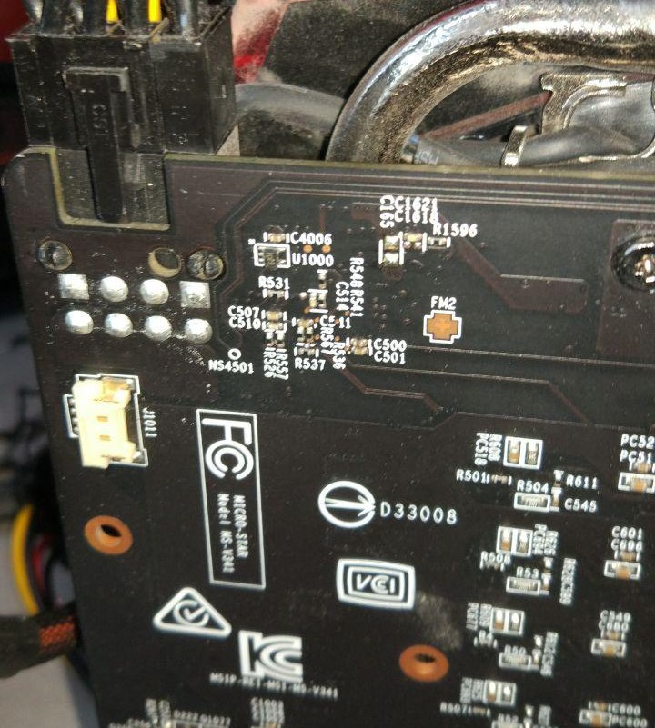

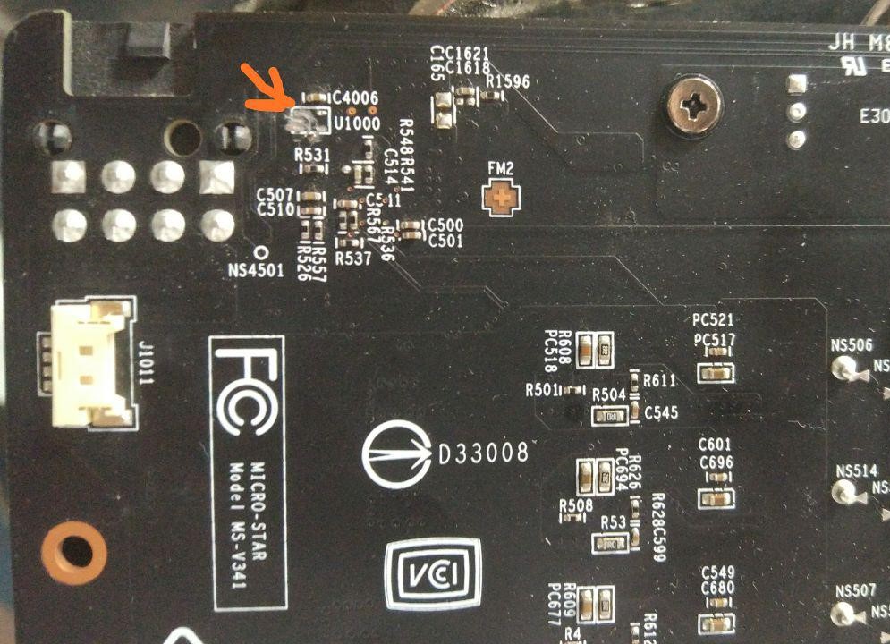

Видеокарта msi rx 470 gaming x успешно работала около года. Была необходимость разобрать ПК и перевезти. После этого перестал корректно работать. После тщательного осмотра выявил отсутствие smd элемента на ВК (при транспортировке отбили).
С этой проблемой ПК вел себя следующим образом: с драйверами графики зависает на старте виндовс. Без дров стартует и ВК определяется как стандартный вга адаптер, при установке актуальных дров зависает.
Отсутствующий элемент находится на задней части платы в районе конектора доп питания.
Маркировка на плате u1000
Маркировка на элементе CE5 (посмотрели на такой же карте).
Гугл особенно ничего не дал, по крайней мере для меня - я не мастер в этом.
Прошу помощи в решении проблемы.
Пс. Фото приложу в ближайшее время

Маркировка на элементе |CE5
корпус как я понял SOT-23-5
Поиск по маркировке CE5 дал наиболее вероятный результат XC6116E036MR

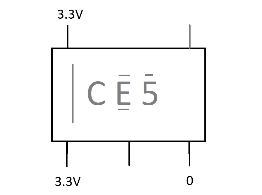

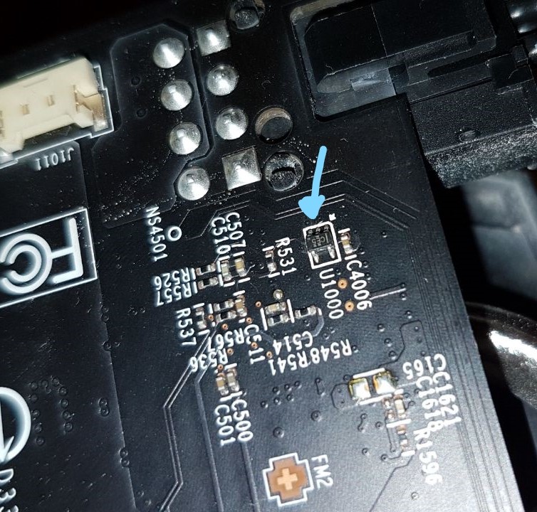

Во-первых добавляю качественное фото участка с эк.
Во-вторых для меня провели частичный (надеюсь проведут и полный) замер, чем я так же делюсь.

В результате поисков можно с 90% уверенностью сказать что это SN74LVC1G08 корпус SC70-5
http://www.ti.com/lit/ds/symlink/sn74lvc1g08.pdf
Morlock
Шкуродёр
Шкуродёр
Сообщения: 5220
Morlock
Сообщение #6 От 22/01/2018 10:55 цитата
Очень похоже. Idea
