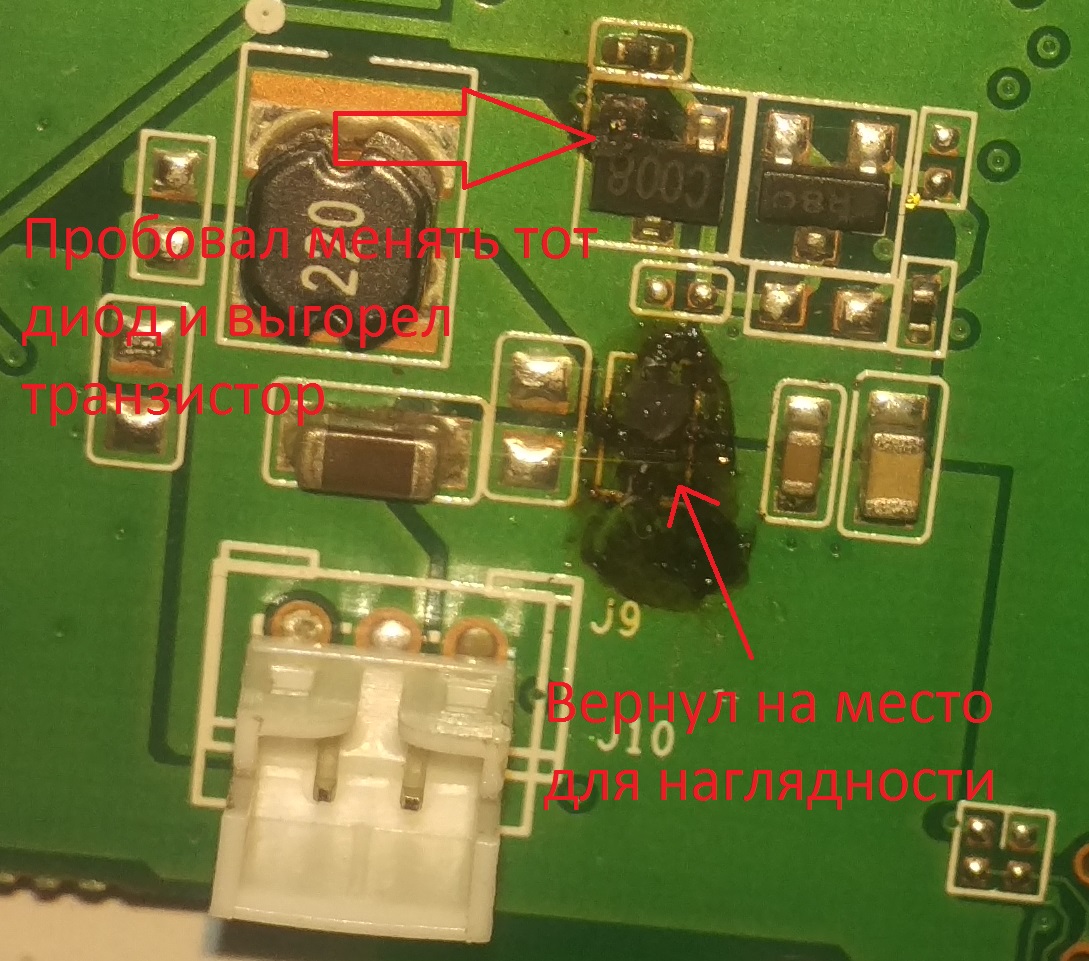

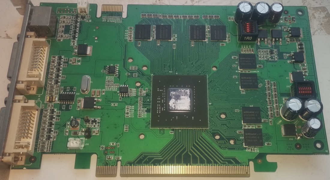

Привет всем
Нужна помощь в ремонте видеокарты, история такова - пол года назад компьютер выключили, на следующий день включаю изображения нет(мат плата пищит 1 длинный 3 коротких, вроде как видеокарту не обнаружила, но сам чип потихоньку нагревается), забросил его а сейчас решил отремонтировать
Только пожалуйста не нужно писать что это старье!!! На компьютере не играют, а для ютуба и такой видяхи хватает)
В ремонте не берутся, типу стоимость ремонта сопоставима с стоимость новой видеокарты. И хочу сам попробовать, чисто для опыта)

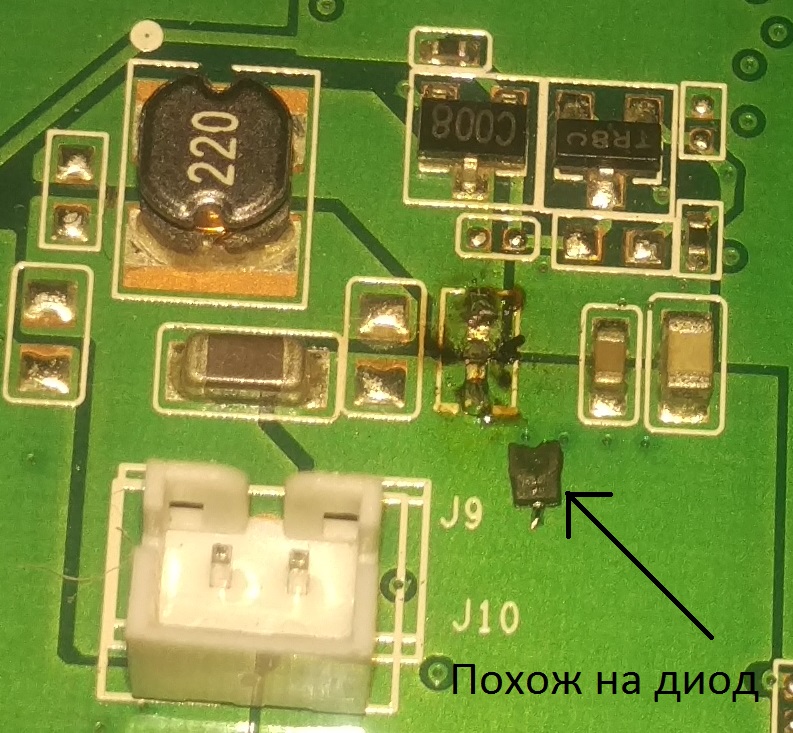

Какие поломки обнаружены - сгорел smd элемент похожий на диод(т.к. с одной стороны что то похожее на полосу катода), попробовал его поменять на какой то "стеклянный" из дохлого БП, в следствии сгорел транзистор упс!
Опыта в таком деле у меня практически нет
Прошу напутствия улыбка

Кстати маркировка сгоревшего транзистора C008, ни как не могу найти даташит недовольство, огорчение

Вообще-то этот узел смахивает на управление вентилятором и на ход машины существенного влияния не оказывает.
В ремонте вам правильно сказали-большинство этих карт подымаются после замены\прогрева феном гпу--так что забейте на этот хлам
ДОБАВЛЕНО 27/12/2017 00:17
Вместо C008 можно поставит КТ814 смех

Радиатор кстати снялся без малейших усилий! Просто я пасту забыл вытереть.
Так что пробовать греть? И чем заменить сгоревший транзистор? и диод если нужно...

Прогрел чип(с флюсом), но ничего не изменилось недовольство, огорчение
Думал еще и память прогреть, но решил что это безсмысленно
Есть советы что делать дальше? улыбка
Сообщения: 17969
Сообщение #10 От 30/12/2017 15:24 цитата
Память греть бессмысленно.Дальше перевязываем угол правый нижний видеокарты чёрной ленточкой и ставим дома на видное место.Дальше собираем денег на новый чип-желательно в белым компаундом вокруг кристалла эти меньше дохнут.Как то так

Это карты были хлам с рождения.Производитель этих карт использовал не совсем хорошие чипы посему они все вымерли в течении 2-3 лет после покупки+их по гарантии много умирало,но поставщики их обменивали.Греть чип надо до расплавления шаров на ик станции тогда возможно толк и будет мож неделю и проработает(из опыта)

Я как раз таки так и сделал! Промазал флюсом и прогрел до момента когда чип можно было слегка пошатать
Конечно паяльной станции у меня нет) Я использовал обогреватель с "трубками"(типу как UFO), а сверху грел феном(паяльным).
Да это не лучший вариант, но по крайней мере прогрев платы более равномерный и плавный!
