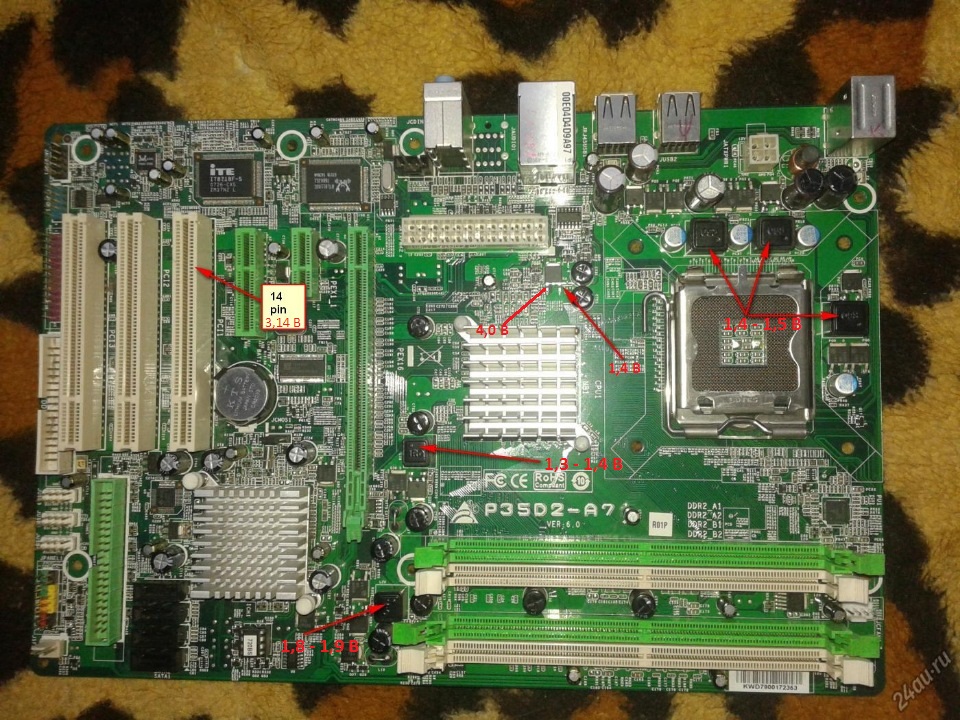

anatoliy_61
Сообщения: 475
Сообщение #61 От 22/01/2019 19:41 цитата
Ты имеешь ввиду подать 3,3 В на разъем питания и проследить прохождение напруги???

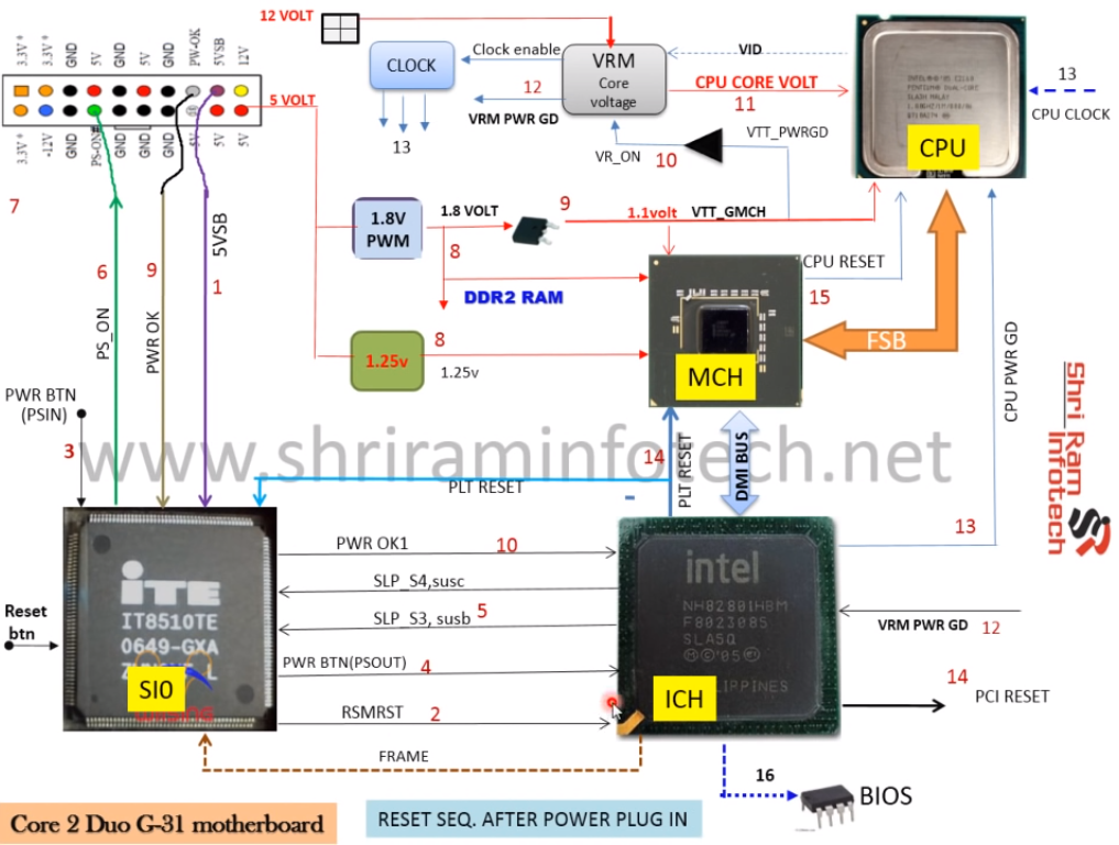

dimnetck
Сообщение #62 От 01/03/2019 09:45 цитата
пройти процедуру power of sequence, если все поднялось тогда смотреть биос. если все поднялось и проц должен запускать пост, а этого нет ,смотреть сокет.

anatoliy_61
Сообщения: 475
Сообщение #63 От 08/03/2019 16:49 цитата
Коды на посткарте идут разные при каждом включении, но РЕСЕТ постоянно зажат, поэтому наверное и нет запуска. Сильно ничего не перегревается. Где еще измерить,чтобы найти причину зажатого РЕСЕТа???? Прошу помощи..........
Сообщения: 17970
Сообщение #64 От 08/03/2019 16:59 цитата
anatoliy_61 писал:
Взять даташиты на шим контроллеры имеющиеся на данной материнке и их изучить найти ноги Power goot у каждого и посмотреть на них напряжения и сравнить с активными уровнями,указанными в даташите.Убедиться что эти сигналы доходят до адресата.Если всё ок то придётся менять хаб,что для этой платы нецелесообразно по финансовым соображениям.Если есть донор и собственное оборудование тогда ещё можно повозиться.
Вот это непонятно как при зажатом ресете могут бежать пост коды(кто-то врёт)у меня ни разу такого не было
anatoliy_61
Сообщения: 475
Сообщение #67 От 08/03/2019 18:19 цитата
Нет, я думаю,что это не реальные посткоды,просто при нажатии на PWON на посткарте высвечиваются произвольные знаки и зажат РЕСЕТ...
Сообщения: 17970
Сообщение #68 От 08/03/2019 18:31 цитата
Ну тогда меняем ICH катинка из поста 62 и будет вам счастье смех
