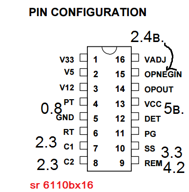

блок питания SP -ATX-420W-E нет вторичных напряжений
goric
Сообщения: 671
Сообщение #1 От 21/08/2025 21:12 цитата
блок питания собран на SR816P-(dip8) и SR6110B. Дежуркам 5в есть, а вот вторичных напряжений , при включении нет.Дутых эл литов, короткогго на выходе нет. Схемка или даташит, на эти микросхемы, обегчил ремонт.. упс!

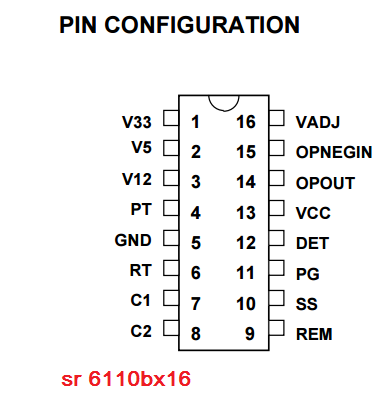

goric, SR816P - оптрон, SR6110B - супервизор, меняется на WT7520

да проверил как положено. на ЭСР и тд., на выходах 7и 8 SR6110B. генирации нет, хотя питание 5в, на 13н есть, можно ли говорить о ее кончине
Разве это единственное условие для работы микросхемы? Не понятно, что вы ожидаете в ответ. Что проверили, какие выводы после анализа этих проверок сделали? Суть работы WT7520 по даташиту
https://www.techpowerup.com/articles/160/images/WT7520.pdf разобрали?
