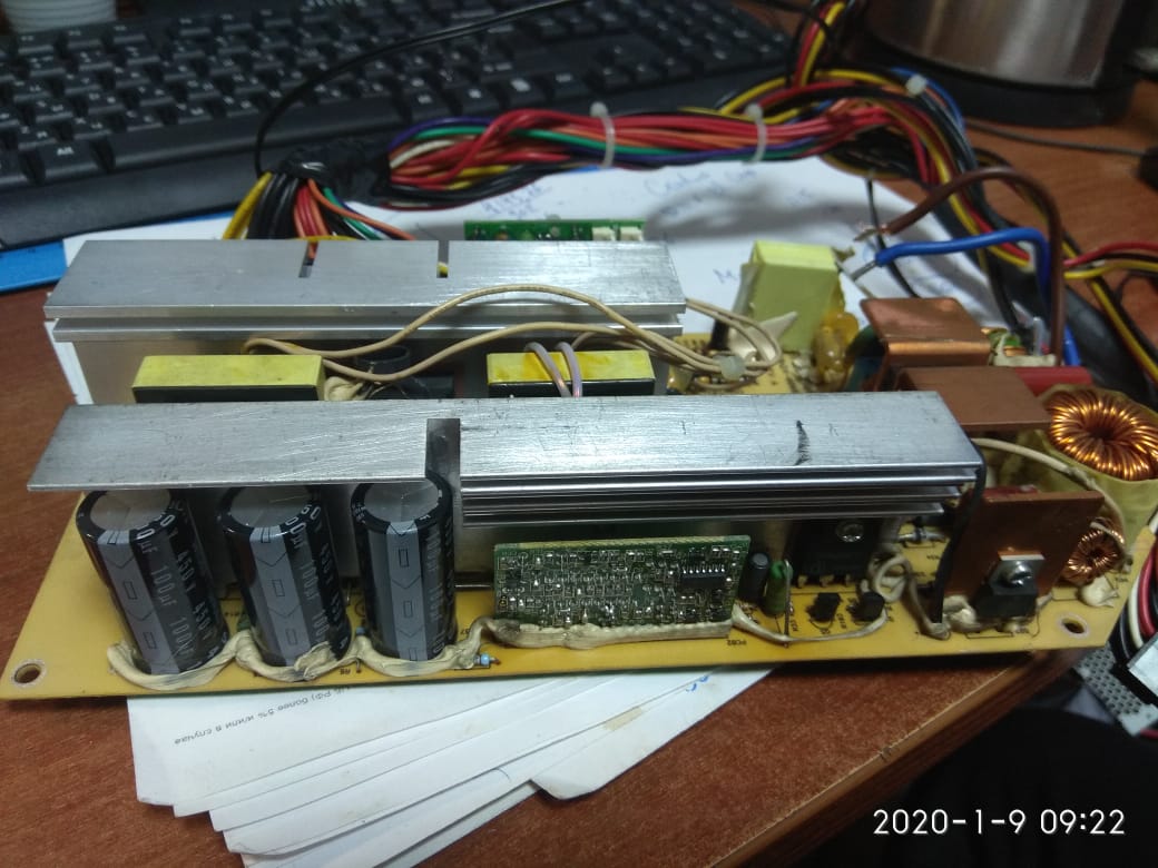

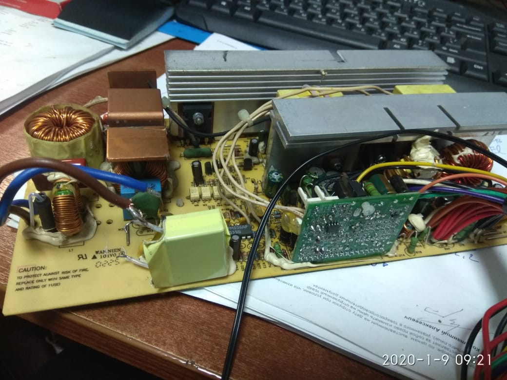

Добрый день уважаемые форумчане! Имеется сей БП от древнего Apple Powermac G4. Собран на LM339 и WT7515 219 NI. Дежурка присутствует, но стартовать БП не хочет. Может, есть у кого схема от сего девайса, буду очень признателен.
P.S. Все электролиты по выходу поменял, диоды шоттки проверил.

Мощность - 400 Вт, по маркировке на плате тоже искал, нет ничего. Это немного необычный БП, он от Apple PowerPC G4, у него в дежурке присутствует +25В и оно есть в дежурке. Пришел он ко мне в составе самого системника. Ничего не горело, просто сам перестал запускаться. Все выходные электролиты поменял, остались только пяток мелких и входные банки.

+25В - это дежурка и изначально этого напряжения не было. Оно появилось после замены всех электролитов по выходу. А теперь объясню поподробнее (сорри, если до этого описал ситуацию не особо понятно):
В полностью собранном виде с подключенными вентиляторами охлаждения (2 шт. AFB0612EH 12В 0,48А) при попытке запустить БП (путем замыкания зеленого и черного проводов) БП не стартует никак.
Если отсоединить оба вентиля системы охлаждения, то БП стартует и все напряжения в пределах нормы (полную нагрузку пока не давал). При подключении одного вентилятора СО БП стартует, но напряжение на вентиле падает до 7,5В и незначительно проседает линия +12В. Если при включенном БП подсоединить второй вентилятор СО, то напряжение на них (вентиляторах, они запараллелены) падает уже до 6,4-6,6В и линия +12В проседает еще больше, но БП продолжает работать. Посему делаю вывод, что с включенными обеими вентиляторами СО БП не стартует по причине заниженного напряжения по линии +12В (если не прав, напишите). Схему управления вентиляторами насколько мог - прозвонил. Транзисторы, вроде, живые, а дальше - хрен подлезешь, т.к. это отдельная плата и стоит она элементами внутрь и она двухсторонняя, по дорожкам воссоздать схему нереально. Думаю повесить оба вентиля напрямую на линию +12В через гасящие резисторы (Ом на 100). Пусть будут постоянные обороты, думаю не критично.
