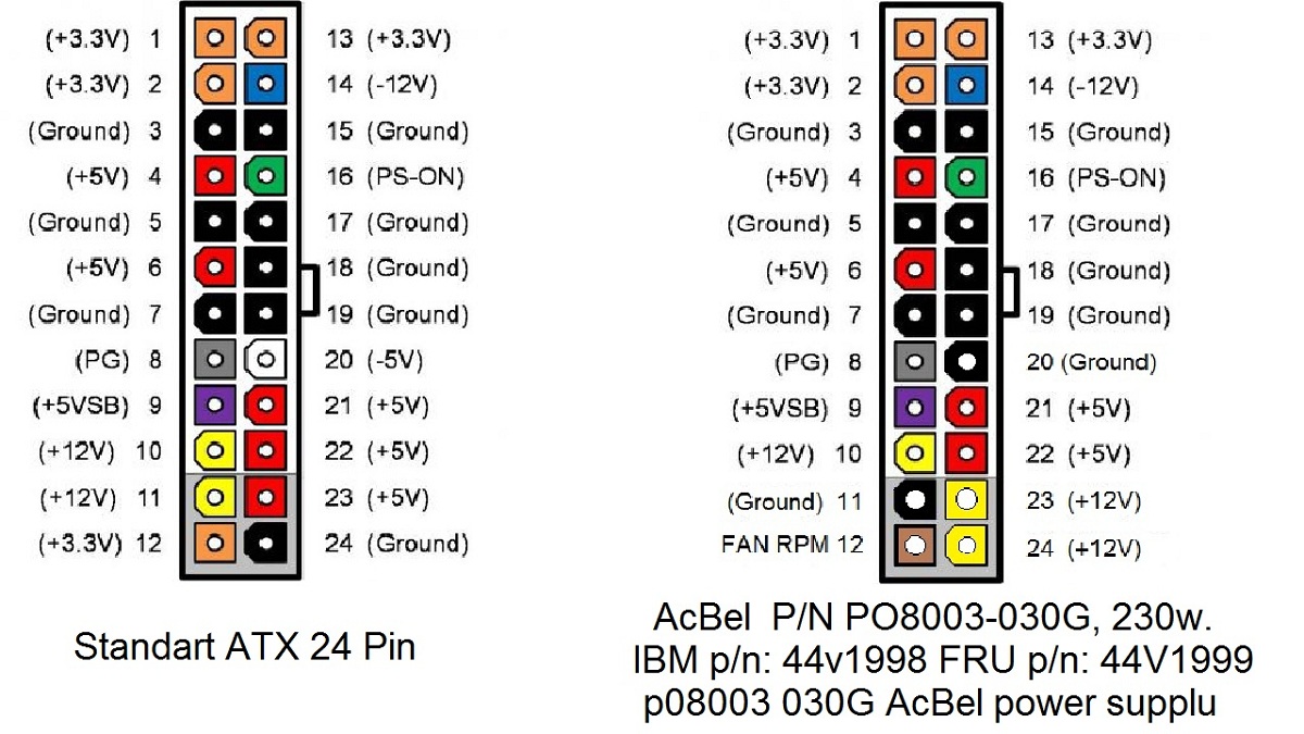

Всем здравствуйте. Столкнулся ожидаемо с проблемой при реализации колхоза. Купил полностью рабочий POS терминал IBM SurePOS 300 (4810-340) с блоком питания AcBel PO8003-030G (IBM p/n: 44v1998 FRU p/n: 44v1999) 230w, 24pin+4pin. И в качестве пробы пера прикупил обычную mini itx материнку ga-h55n-usb3 (24pin + 4pin), материнка рабочая, была, когда покупал. При подключении БП к материнке не получается ее запустить. Может есть какие то подводные камни в бп? Так как материнку от терминала он запускает в штатном для него режиме. Извините заранее если вопрос показался Вам тупым. Для меня он довольно нетривиальный.

egoiste, ты хочешь запустить ga-h55n-usb3 от AcBel PO8003-030G? Сравни распиновку этого БП со стандартной 24pin+4pin.
"Распайка разъёма несколько отличается: на 20-пиновой части вместо -5В ещё один GND, а вот на доп. 4-пиновой части сигналы другие: вместо +12В - GND, вместо +5В и GND - +12В, вместо +3.3В - какой-то FANRPM, приходящий с основной платы. "
http://monitor.espec.ws/section5/topic303698.html

Спасибо большое, сегодня разобрал блок-распиновка другая немного. Перекинул пины в 24х контактном разъеме по стандарту АТХ и все завелось в штатном режиме. Сделал картинку по распиновке, может кому пригодится.
24pin acbel p08003-030g 24pin
