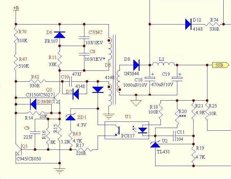

Здравствуйте уважаемые коллеги. Перегорели элементы на уголь. Не известны номиналы: Q2- C31...0 (не видна третья цифра в наименовании), R16- ?, R17- ?. Подскажите пожалуйста номиналы, если кто располагает данной информацией. Если поделитесь схемой, буду благодарен Вам. С уважением ко всем коллегам Юрий.

Вот на Q2 написано, следующее: "С31X0", где X - неизвестная цифра...
Кто мешает вставить по-очереди девять комбинаций и найти даташит...
И так пробуем... Ищем...
2SC3100 datasheet
2SC3110 datasheet
2SC3120 datasheet
2SC3130 datasheet
2SC3140 datasheet
2SC3150 datasheet
2SC3160 datasheet
2SC3170 datasheet
2SC3180 datasheet
2SC3190 datasheet
И так, вот например 2SC3150 - это N-P-N транзистор на напряжение до 800 Вольт и ток не более 3 (10) Ампер...
Похоже или нет? где стоит этот транзистор? в дежурном источнике или основном?
Ищи схему на блок с аналогичной мощностью, а также близкой схемотехнике...

Витькан, Здравствуйте, коллега. Я так и не нашёл данные номиналы на R16 и R17.

Схема дежурного питания. Проверьте Q1, Q2, D39 D4148, R15, R62, R17 по схеме.

HardRom, Спасибо Вам коллега. Это то, что надо! Пьем пиво
ДОБАВЛЕНО 28/11/2021 18:18
Всем огромное спасибо за то, что откликнулись и помогли. Всем желаю здоровья и всех благ. Не оскудеет рука дающего! Тему считаю закрытой.
