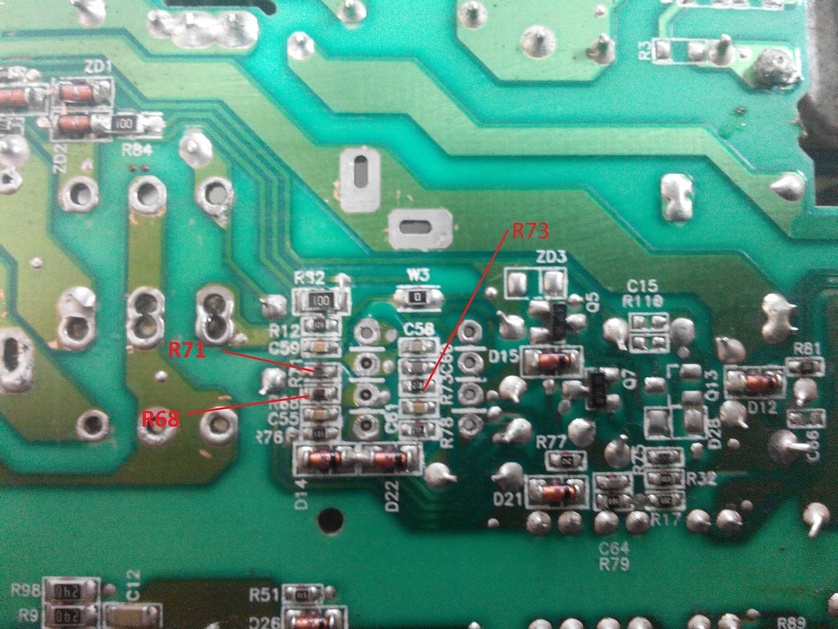

БП RS-460-PCAP-A3 плата PC7013
Состав
Дежурка TNY277P
ШИМ UC3843B
Полевые транзисторы К27419 Toshiba
супервизора WT7527
выгорели резисторы R71 : R68 : R73 помогите опознать .

seregaseriy
Сообщение #2 От 28/01/2017 19:41 цитата
R68, R71-4,7K, R73-20B, прозвон-1,511К
slutay
Сообщения: 23
Сообщение #3 От 29/01/2017 15:50 цитата
Спасибо
R73 - 20B = 1.58 кОм

Toroku
Toroku
Сообщение #15 От 18/09/2021 23:34 цитата
slutay писал:
R68 - 473(47Kohm, 5%), 0.1W, 3GE/0603
R71 - 473(47Kohm, 5%), 0.1W, 3GE/0603
R73 - 20b(1.58Kohm, 1%), 0.1W, 3GE/0603
MilligramSmile писал:
У меня то же делема встала насчет R14, на схеме его нет и понять не могу какой там номинал должен быть...по маркировке коричневый-коричневый-серебристый-золотистый-зеленый = 11.8 Ом. ESR-метр показывает 0.33 Ом, мультиметр показывает 000.2 Ом (в режиме прозвонки показывает 0002 и свистит)
R14 - 0.11ohm, 2W
WARGUS писал:
Подскажите что было под C6 одни ножки остались
mihailll писал:
ребята подскажите какой конденсатор должен быть под С6?
C6 - 681K(0.00068uF/0.68nF/680pF), 1000V
C65 - 681K(0.00068uF/0.68nF/680pF), 1000V [RS-460-PCAR-A3]
