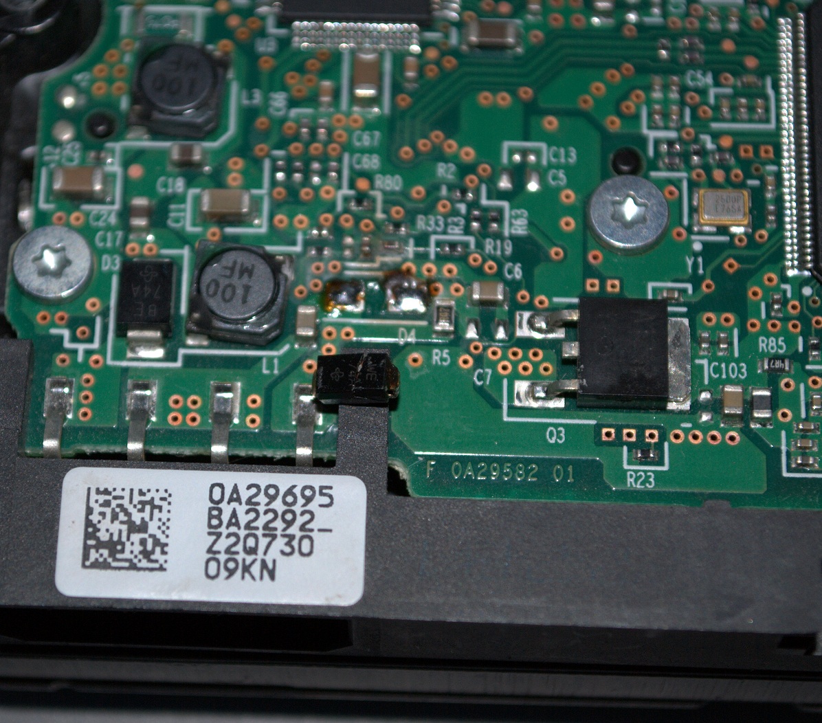

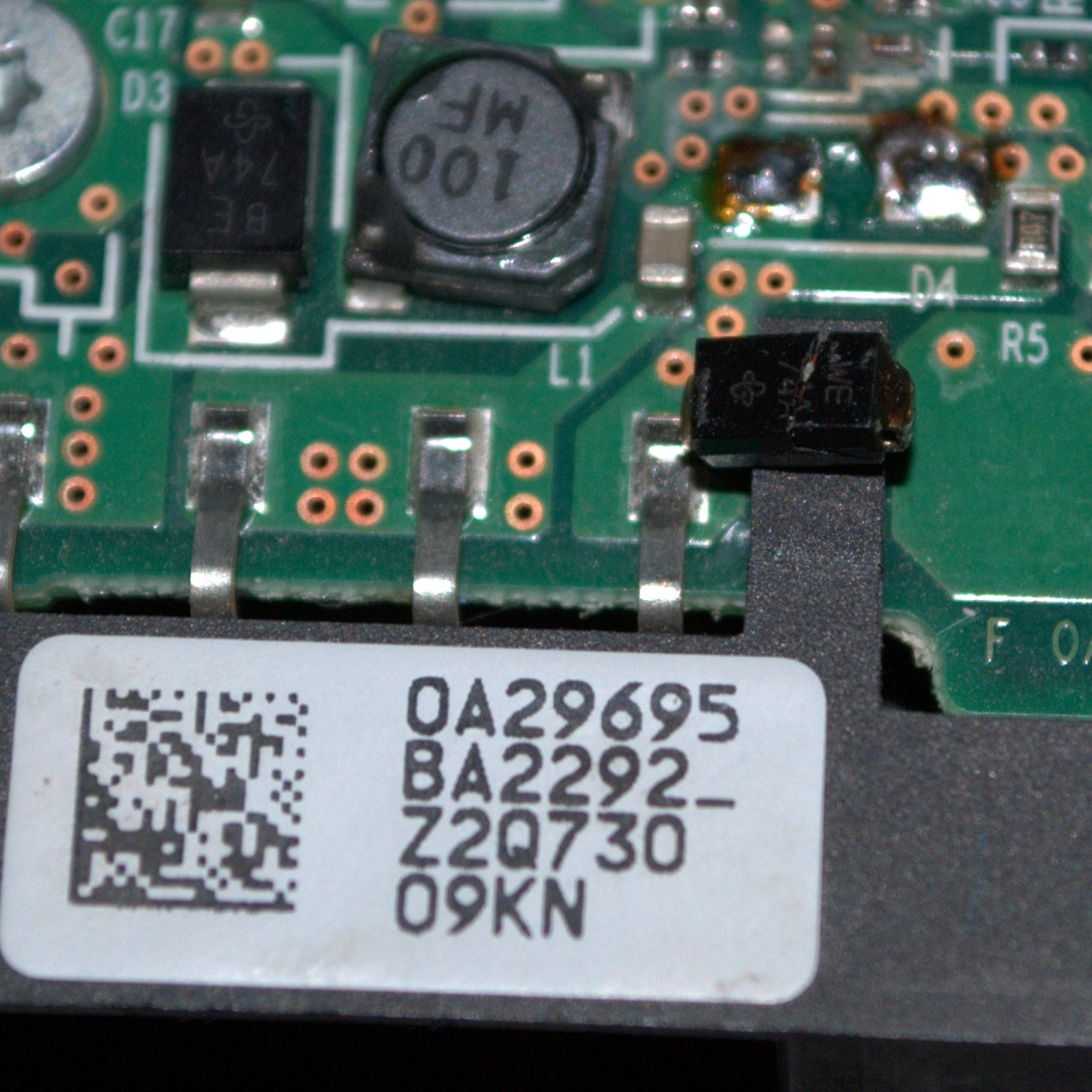

Перестал подавать признаки жизни. Одна из деталей разрушена на 2 половинки. Надпись на корпусе WE74A. По маркировке SMD не смог найти, да и определить тип корпуса по габаритным размерам невозможно. Это может быть как резистор для защиты по току, или диод или стабилитрон. Помогите! Наверните на путь истинный![/b]
SMD-шка выпаяна. на фото возле гнезда питания типа PATA
 Размер файла:  391.83 КБ
 Просмотрено:  414 раз(а)
 Размер файла:  449.12 КБ
 Просмотрено:  441 раз(а)

Это вроде защитный диод.

без него работать будет или можно снять с аналогичной цепи другого диска,можно мощный стабилитрон на 13 вольтей поставить почти тоже самое

alien89, тебе уже ответили. Если у исправного винта эту деталь отпаять, то он будет продолжать работать.
Гораздо больший интерес представляет деталь которой на снимке совсем нет. Одни покрытые флюсом площадки остались.

Оттуда была выпаяна SMD-шка WE74A, если кто-то не понял.
Она - WE74A выпаяна! Нихрена, естественно, не работает!! Вот я и бьюсь здесь лбом в надежде, что кто-нибудь твердо знающий напишет что это за деталь и ее параметры! Спасибо!

Ну так это супрессор. Без него должно работать. Кто то криворукий умудрился вместо 5 вольт 12 подать. Супрессор сгорел. Ежели бы он не развалился на части, а просто пробился и сработала защита в БП то его просто можно было бы поменять или отпаять. Но блок питания по всей видимости левый и защита не сработала. Винту кирдык.
Супрессор это защитный стабилитрон от превышения питающего напряжения. На штатную работу винта он никак не влияет.

Какой это к херам диод? Это супрессор, который спалили путём подачи более высокого нежели штатное напряжение по данной линии.
Защита винтов состоит из двух деталей по каждой линии - смд резистор 0Ом (или близко к этому) и супрессор на 6,3 или 13в, в зависимости от линии.
При чём резистор стоит до супрессора последовательно линии питания.

Возможно. В Хитачах такая защита при разработке признана излишним баловством, поэтому резистор отсутствует. И если супрессор расколот, то значит мощности хватило его пережечь и беспрепятственно пройти дальше.
У меня так сдох Хитача 1Тб. Щас подставкой служит.
Автор - не исключено повреждение преобразователя -5в, а дальше и пробой коммутатора.

Резисторов тут нет. Единственная надежда на стабилизатор 3.3 вольта. На большинстве винтов SATA схема питается именно от 3.3 вольт. Для того что бы работало через переходник с молекса на современный саташный разъем на плате электроники стоит стабилизатор с +5 на 3.3. При работе прямо от блока питания он не используется.

уже все ОК, усё фунцыклирует. сдох супрессор и резистор. Всем огромное СПАСИБО!

Резистор R5 0,47 Ом? смех
