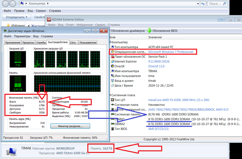

Память DDR3. Две планки по 8Гб, видит 16Гб, работает 8Гб.
Почему? Виндовс 7 - 64 Бит.
Планки протёрты ластиком, слоты протёрты тряпкой со спиртом на ножике.
Модули исправные, носил в ремонтную, проверили 3 часа при 50гр.
Каждая планка по отдельности работает в любом из двух слотов.
Иногда, редко задействует все 16Гб.
В "Конфигурации системы" нет ограничения - галка не стояла.
Драйвера все переустановил.
Посмотрите в Диспетчере задач, у кого две планки памяти, сколько используется.
Подскажите в чём дело?
!!! Я заметил этот глюк, когда блок питания много раз выключил компьютер.
В блоке питания был вздут конденсатор. Теперь другой блок на 500 Ватт.
Фото смотрите внимательно, там данные есть.

n max, !!! Я заметил этот глюк, когда блок питания много раз выключил компьютер.
n max, Обе планки работают по одной, в любом слоте из двух.
Не помогло. Сейчас обновил ВИОС на версию 1.41, была версия 1.40.
gnom69, Не помогло. Сбросил настройки БИОС несколько раз, и перемычкой, и батарейку вынимал. |

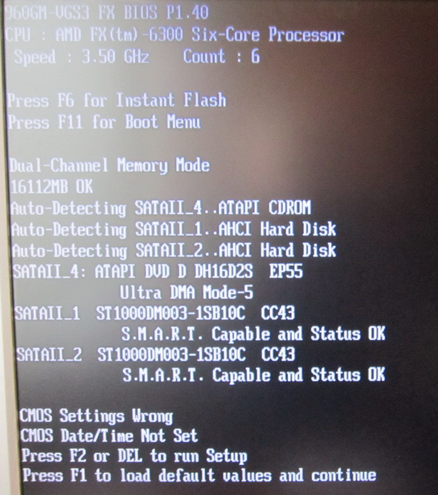

Maksimov
Сообщения: 2198
voffka, всегда стояли две планки по 8 Гб, и того 16 Гб.
И Виндовс задействовал 16Гб.
Теперь Виндовс задействует только 8 Гб, хотя видит 16Гб
БИОС тоже видит 16Гб в двух модулях по 8 Гб каждый.
Я думаю глюк произошёл когда отключался комп из-за неисправного Блока Питания,
Были вылеты Виндовса, но комп не выключался весь.
Теперь другой Б.П. а глюк остался.
Фото экрана, может подскажет где копать глюк?

voffka
Сообщения: 5417
Maksimov, вариантов миллиОн... и сам проц. и северник.. все что угодно,.. может по питанию памяти емкости сдохли или напруга прОсела,.. тут правда не угадать... я уже не вспомню где там в биосе дуал включается, возможно не поставил галочку,...
еще из вариантов - свой винт откинь, и на любой другой поставь с нуля систему.. (дважды ловил почти такую хрень после восстановления системы)
я думаю что вздутый кондер в БП за собой чтото да потянул...
