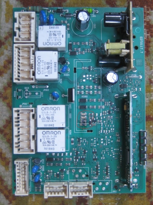

Здравствуйте, выгорели элементы в цепи тахо. Подскажите номиналы 4 резисторов, 2 кондеров и диода. Подозреваю, что на колодку движка попала вода и высокое полезло в цепь тахо. Транзистор и порт проца вроде живы.

Сообщение #2 От 13/07/2011 15:31 цитата
Vladlen2004 писал:
Если верить схеме, гуляющей по и-нету, то вот, смотри :

Vladlen2004,Посмотри это.

Сообщение #4 От 13/07/2011 20:54 цитата
vrybalkin, Спасибо! Правда на фото не видно номиналов недовольство, огорчение Отблески
ДОБАВЛЕНО 13/07/2011 19:58
regiss, Спасибо! Наверное R087 тоже 5,6к ? Или оба 56к?

Сообщение #5 От 13/07/2011 21:17 цитата
R67 и R68 по 5,6 kom

regiss
Сообщение #6 От 13/07/2011 21:19 цитата
Vladlen2004 писал:
Судя по методу подключения, пологаю, что оба по 5,6к (в схеме, скорее всего, опечатка).

Сообщение #7 От 13/07/2011 21:26 цитата
да regiss

Сообщение #8 От 13/07/2011 22:33 цитата
regiss, Спасибо!
