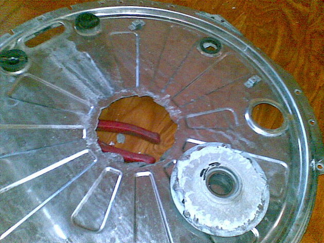

Добрый день! СМа Ardo TL800x оторвался передний подшибник! Но когда разобрал бак, вал на котором держится бак почти оторван! Крепление вала к баку сгнило и две клёпки почти оторвались!
Подскажите что с ним делать менять бак или есть какието варианты его отремонтировать? И если так оставить и поменять только крышку на которой стоит подшибник не порвёт ей опять?

Если деньги есть лучше купить новую.

или менять две детали

TDA72 писал:
Во даёт "мастер" с 7-и летним стажем классно!
У нас боковина бака стоит примерно 25-30 Евро, фланец с болтами из нерж. - 15 Евро, подшипник с сальником - не более 3 Евро.
А работы не более, как на час!
После переборки С\М проработает минимум пять лет.

regis2 писал:
Если можо по подробней за замену фльнца? Как осушествить на практике( просто ни когда не сталкивался с подобным дефектом)высверливать старый? И как он там крепится ? только на клёпках или его чтото еще держит? Опешите пожалуйста! ( если конечно не сложно, зарание спасибо что откликнулись!)

[/quote]Если можо по подробней за замену фльнца? Как осушествить на практике( просто ни когда не сталкивался с подобным дефектом)высверливать старый? И как он там крепится ? [/quote]высверливаеш старыи а новыи на болтах(есть в комплекте)
