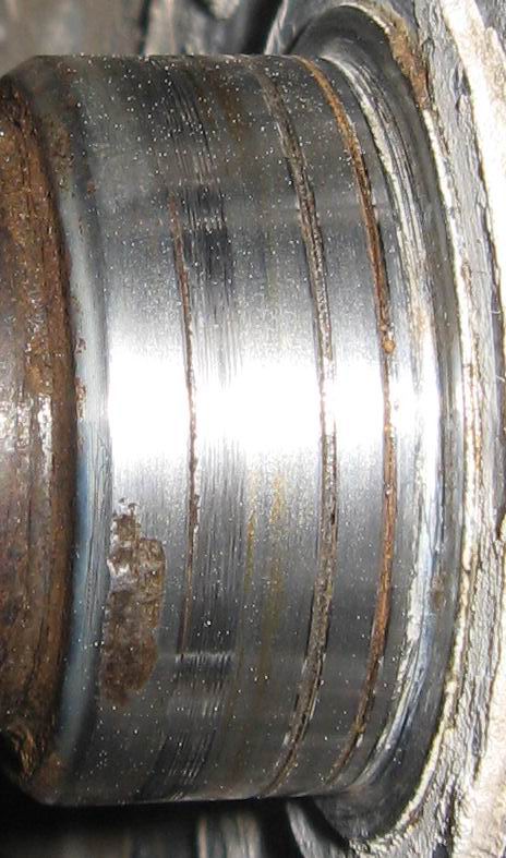

В общем разобрал я эту десятикилограммовку (заказал, пришли подшипники (6306 и 6035) и сальник), смотрю на втулку вала барабана и не пойму. На ней разве должны быть две канавки? Или так сальник затерся? Как раз по его месту посадки... Вот выкладываю фото, подскажите кто разбирал недовольство, огорчение :

Ruslano, разумеется от сальника.Новый на таком валу долго не протянет.Как вариант-замена вала.

попробуй подобрать другой сальник а канавки убирать наждачкой от большого зерна к мелкому а что такой вал быстро и легко достать

frost, шлифовать здесь как раз и не желательно, это тебе не бронза... Мне легче действительно заказать барабан, чем шлифовать этот сплав или сталь. SPOCHT, кидаю в личку... улыбка

Ruslano, для колумбуса это ещё не предел(кило).Дешевле spider поменять.

Вариантов здесь несколько отшлифовать и посадить сальник так чтобы не ездил по этому месту,завтулить по верх этой втулки и подобрать сальник.Да сальник родной случайно не 36*76 тогда еще проще проточить под сальник 35*76 код WT036.

doka, вот такой:37Х76Х9,5Х12.Но зачем точить?Крестовина меняется и всего-то.

Согласен если есть крестовина а ежели ждать заказ то проще проточить

Да SPOCHT, чета я сразу не заметил что спайдер в мануале есть, лучше точно его заказать. классно!
doka, по LG ждать не долго, проще подождать и не заниматься гимором, а за это время лучше еще несколько стиралок сделать... улыбка

Ruslano, однозначно заказывай креставину или новый барабан, машинка то больше косаря стоит... подмигивание

В общем люди заказал я спайдер, машинку собрал, отложил в сторону, буду ждать запчасть. Как придет напишу. Всем коп коп рахмет (много много спасибо). улыбка

doka, внимательно смотри на выработку на валу под сальник-явная коррозия металла с присутствием довольно глубоких раковин.Сколько новый сальник отработает в этом случае?Месяц-другой?Вот тут господа,придётся давать гарантию на неделю-другую на выполненную работу.И так каждый месяц-обрёл с десяток клиентов- от них и кормишься по жизни секс

Так не кто не говорит прям так ставить.Лично я бы снял на стонке и завтулил бронзовой втулкой.

doka, нужно ещё и сопоставлять целесобразность ремонта, почему бы не поставить новую креставину стоимостью в 50 долларов в машинку которая стоит больше тысячи долларов...
