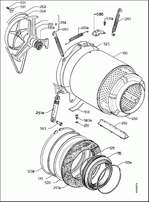

В стиральной машине Electrolux EW962S полетел подшипник.
Нашел мастера тот разобрал начал искать детали и пропал.Из сервисов на разобранную машину не идут.
Нашел в Айсберге детали подшипник 30х60х37 (код детали 1.08.012.00) и сальник (код детали 1247807009) пока не покупаю боюсь без схемы сам не соберу.
Есть ли у кого схема сборки?

Сообщение #2 От 15/04/2006 14:23 цитата
так понятнее будет?
  Люкс.gif  50.21 КБ  Скачано: 8571 раз(а)

Сообщение #4 От 29/08/2006 12:26 цитата
Добрый день,
Прошу прощения, тоже полетел подшиник, правильно ли я понял что для замены необходимо снять ремень 253 с маховика 264, отвинтить болт маховика 531, снять крестовину 255 отвинтив три болта крепящих ее к баку и собственно там и есть подшиник и сальник?

Сообщение #5 От 29/08/2006 14:18 цитата
SeS, Да. Там он и есть.Только это в теории просто. А впрочем и сложного особо нет. Единственный совет. Я обычно кладу машину на морду подстелив и подложив что нибудь, чтоб не поцарапать и не поломать ручки и т.п.
На весу как то неудобно. Но это мне.

Сообщение #6 От 29/08/2006 14:22 цитата
Алесей, именно это я и заметил, что в теории казалось проще - а на чем это все держится кроме болтов? А то как-то несмотря на открученные болты все продолжает остоваться весьма в монолитном состоянии: представляетсся что маховик съемником сдернуть надо, а вот крестовина?

Сообщение #7 От 29/08/2006 15:22 цитата

SeS, Во первых не маховик - а шкив. Можно и съемником. Он туго сидит. А вот крестовина..... Эээээ сказали мы с Петром Ивановичем.
Держится она во первых за счет развальцовки отбортовки бака в местах где болты были вкручены( посмотри на головку его - поймешь) Так что отгибай потихоньку.
И плюс сидит она там внатяг. Бак то пружинит понимаэшь. Но тут уж я не помогу словами. Это только руки. Но не вздумай выдирать упервшись каким нибудь железом в бак - попадешь по полной. Бак протыкается в миг.

Сообщение #9 От 29/08/2006 16:35 цитата
Алесей,
Спасибо, ну да, конечно шкив, это я со зла его так обозвалулыбка развальцовку увидел - потому остановился и снова написал, вдруг еще что-то есть чего я не увидел, ведь и схемка не вполне точная, скажем болтов крепящих крестовину к баку там нет... тем более, понятно что сидеть она должна плотно раз она по совместительству обойма для подшипника, но тем страшнее ее снимать ежели еще что-то осталось что ее держит. Еще раз спасибо, пойду продолжу...

Сообщение #10 От 29/08/2006 17:00 цитата
SeS, Я совсем забыл. Держать ее еще может намертво приржавевший подшипник к валу барабана. Тогда выход только один. Вынимать бак выколачивать барабан предварительно сняв морду у бака. И только после этого выдирать крестовину.

Сообщение #12 От 29/08/2006 22:34 цитата
Выколачивать ненадо. Есть сьемники.

Сообщение #14 От 30/08/2006 11:58 цитата
и я положил ее "на морду"...
Спасибо Алексею за советы, fed за приведенную выше схему и моральную поддержку - разборка прошла успешно, радикальные меры не понадобились: к счастью еще вчера я отметил что вал вращается и поступательно движется внутри подшипника.
