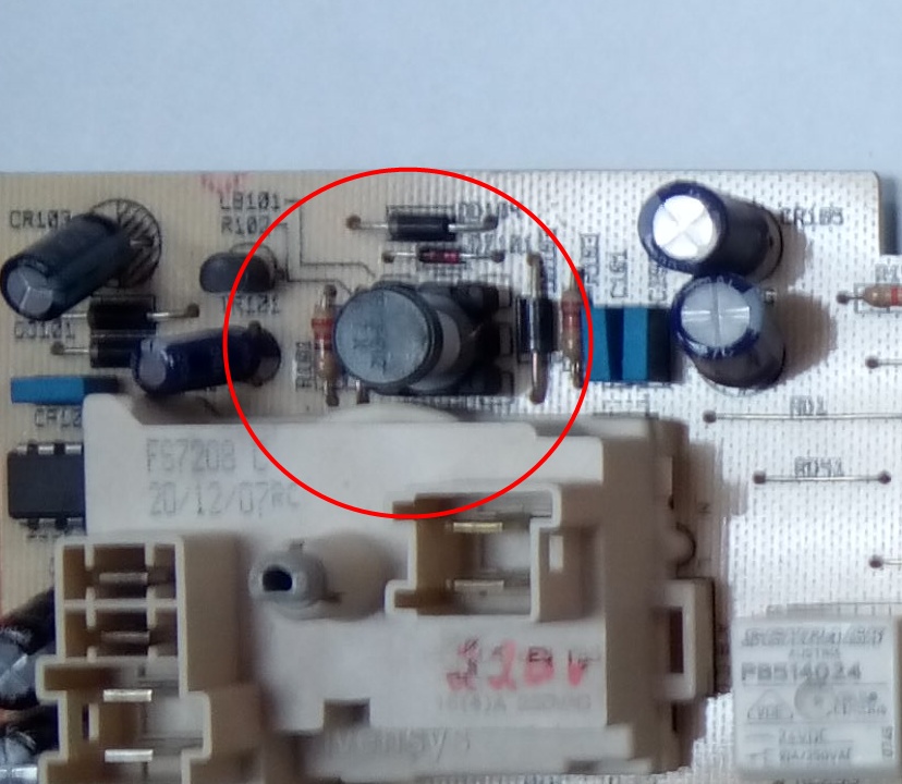

СМА Vestel,модель не знаю,модуль Invensys 475520.
Принесли после мышиного вмешательства. улыбка Прогрызаны сетевые литы,литы во вторичке.Но,самое паршивое-"съеден" трансформатор БП.Прошу подсказать намоточные данные-в родном все "съедено так,что и не пытался сосчитать..

Вряд ли кто подскажет. Они не горят. Каркас круглый такой как на Атлантах?Фотку сделай. Атлант есть модуль. Могу размотать и посчитать витки.

Да,каркас с виду как у дросселя с телевизора.Фотки прилагаю.Если такое же-посчитай витки,пожалуйста! На средней точке направление намотки продолжается в ту же сторону?
ДОБАВЛЕНО 22/11/2016 22:20
вот вид снизу

yurii61, 125 витков и 37 где три ноги в ту же сторону.Начало там где 2 ноги ,отвод и дальше на крайнюю где три

vano282,спасибо,пойду мотать! классно!
Спасибо всем! Модуль работает. улыбка
