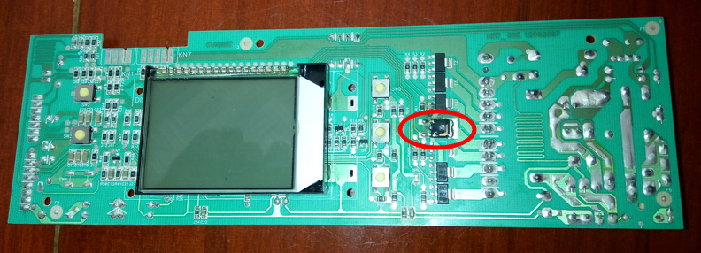

На ПММ Beko сгорел транзистор, модель машины неизвестна, т.к. документов не сохранилось, все шильдики с машины были содраны или стёрлись.
Известен модуль машины: Arcelik MRT 416 S
p/n: 1899392400
На плате есть ещё номер: MRT_G08 12062007
Сгорел транзистор T1, помогите найти Datasheet или модель транзистора.
Фото модуля 1

xn0bys писал:
сгорел транзистор,
Однако "професионализм" аж зашкаливает браво!
Выбирай : Т405-600, Т410-600, и т.д. и т.п. не менее 100 разных вариантов на любой вкус.
Главное, что бы "транзистор" отвечал этим требованиям :
1. On-State Current не менее 4А.
2. Gate Trigger Current < 5 mA to < 10 mA.
3. Off-State Voltage не менее 600V.

xn0bys
Сообщение #6 От 06/07/2017 12:29 цитата
Оказался симистор - это не самое обидное.
Сгорел проц по питанию. Звонится по питанию - КЗ.
Все транзисторы, диоды (или стабилитроны) в цепи питания процессора - исправны.
Если у кого есть такой модуль БУ, я бы купил...

Vladimir
Сообщения: 921
Vladimir
Сообщение #9 От 07/07/2017 22:39 цитата
Удачная разработка инженеров.. Вестел стиралки(не относится к тем ,что через движок управление убл) тоже в этом преуспели. Дорожка коммутации на вид выдержит максимум 0.5 ампера+пистоны,но почему-то при КЗ в обвязке сносит крышу симу(1 Ампер) и процу. Для меня это загадка.. Ставлю сейчас разрывой резистор на общее питание симиторов(клапана,помпа.убл)после замены проца
