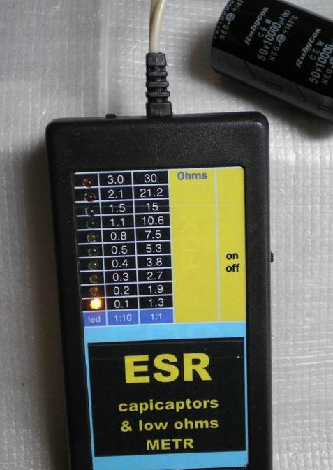

m.ix, А вот мой улыбка
  P1010013.jpg  53.25 КБ  Скачано: 10502 раз(а)

zarah, Такой же как у меня.
zarah, Заметь что точность измерения возрастёт от качества щупов.
длиннеее нельзя
экранированные нельзя
коротенькие можно
скрученные можно
Сейчас буду по тихоньку цифровой собирать.
Такой уговорили что лучше.

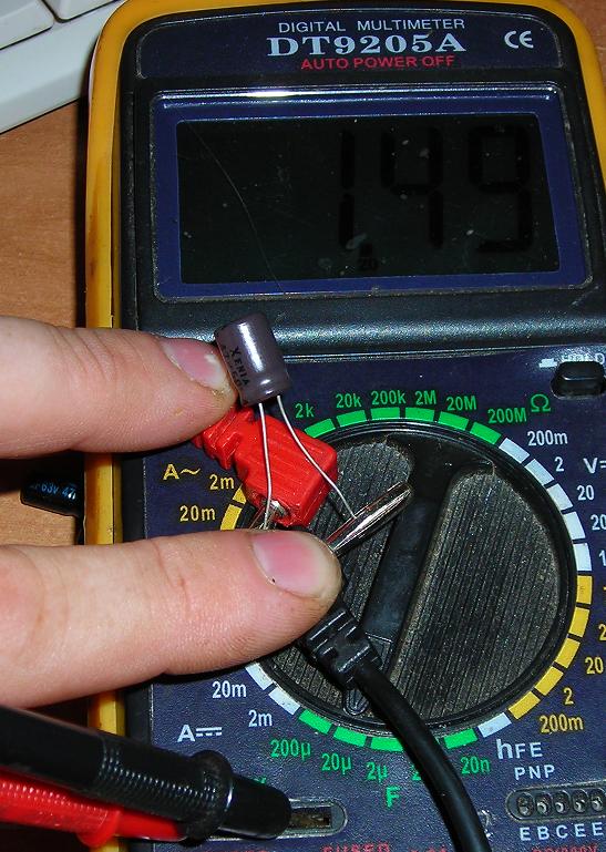

Может кому пригодится, для измерения емкости конденсаторов в диапазоне пФ, я использую
эту схему, ее видели наверно все, и пояснений наверно не надо, единственное, что надо
сделать как можно ближе к контуру жестко закрепить крокодилы.
