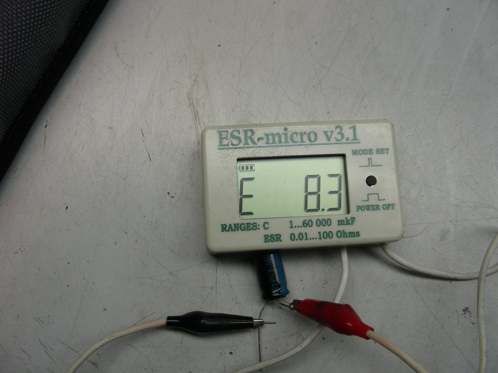

ESR micro 3.1 с внешней защитой-рабочая лошадка. До него был самодельный стрелочный с тмс от телика LM358 и индикатором от Кометы 225. И на этой же плате с другой стороны прибор для проверки ТДКСов и других трансов.

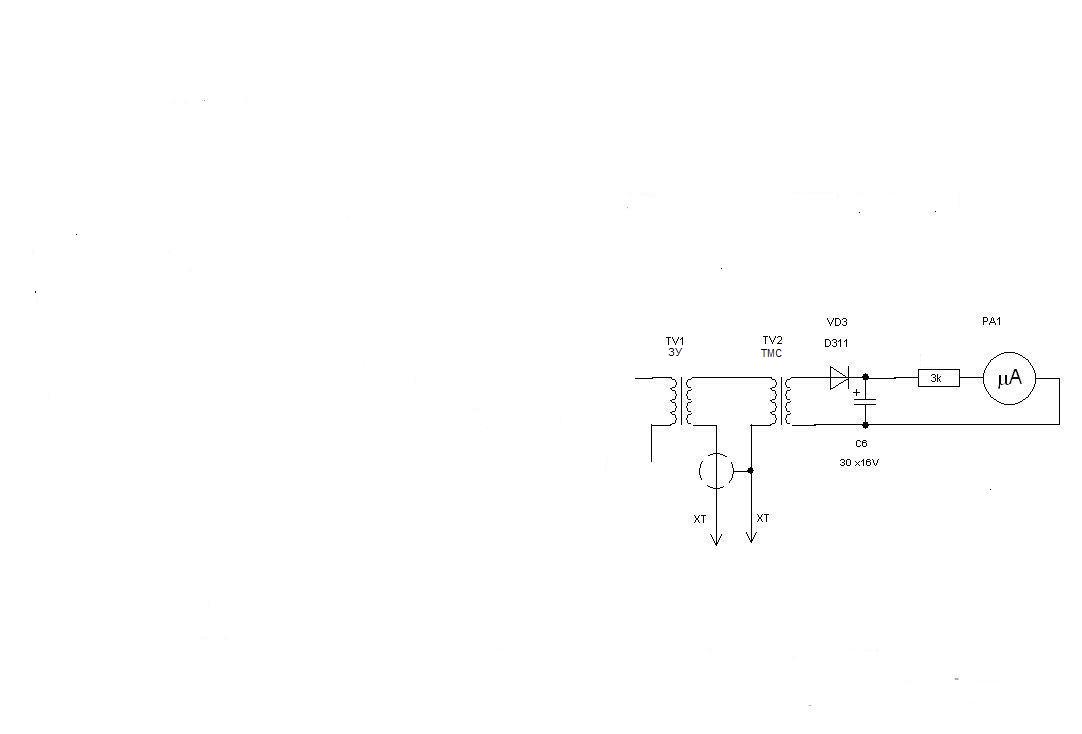

| ILYA писал: | | Прилагаю схему. Сложно очень. | Не могу собрать часть где много медной проволоки) ибо скудные знания не позволяют сообразить самому, и у меня появилось несколько вопросов, а именно:
Какое сечение у обмоточного провода на катушке?
И как ее вообще собрать?
Понимаю что вопросы глупые, не кидайтесь тапками пожалуйста[/quote] |

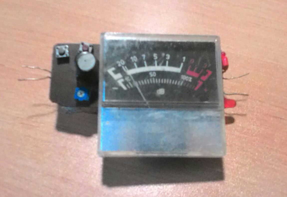

| Доброе время суток ,всем!В журнале Радио №7 2008 г.стр.26 опубликована схема простого индикатора ЭПС оксидных конденсаторов.Данный индикатор проверяет качество ЭПС без выпаивания из платы.Питание -1,5 в.В индикаторе может использоваться любой миллиамперметр.Я применил миллиамперметр на 0 - 5 ма. Индикатором так-же,как и измерителем ЭПС можно проверять конденсаторы других типов: БМ,МБМ, КС, керамические и др.Мой индикатор проверяет качество ЭПС, начиная от 20 Н.( пока ).Хочу сказать ,что ЭПС складывается при параллельном соединении конденсаторов и вычитается -при последовательном соединении. |
