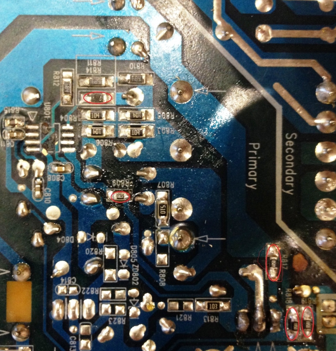

Всем привет !
Помогите разобраться с монитором.Вроде тема избитая,
но проверка встала в ступор.Монитор при включении вилки в розетку на пол секунды вспыхивает зеленый светодиод и подсветка.
Напряжения +5,+12,+3.3(AS1117L-33),+1,8 (AS1117L-18).
Опрос микросхемы Pm25lv010,все есть.
Проц TSUM56AL-LF.Память 24С02,24С02,Pm25lv010.В похоших темах разговор идет о схеме сброса под позиционном обозначении U406.В моей плате такой нету.Хотя врят-ли в ней дело,шина флешки ведь работает.Может прошивка?На всякий случай вот фото.

Всем привет! Спасибо за активное участие в теме.
Есть подозрение,что все-же проц,после пропайки феном,
светодиод перестал даже кратковременно моргать.Микросхемы
24С02 обе выпаял,опроса их нету на шинах висят логические 1,
питание есть.Лучше не стало.

konstantin_m
Григорий 74
konstantin_m
Большое Спасибо,все монитор ожил!!!
Перепрошивка помогла.Но только вот светодиод так и не загорается,по прежнему моргает коротко один раз при включении в сеть,на кнопку включения и выключения монитор реагирует,но светодиод дежурки так и не загорается.Не пойму в чем дело.Дампы 24с02 вернул как было обратно,но это не изменила реакцию светодиода.(ну и х___на него,зато работает).
