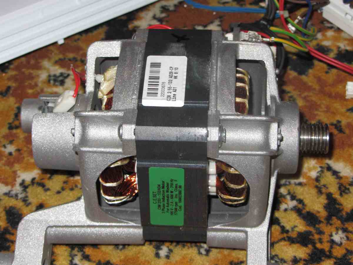

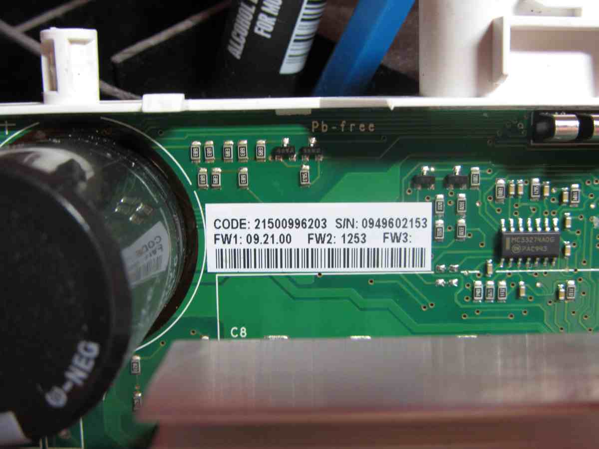

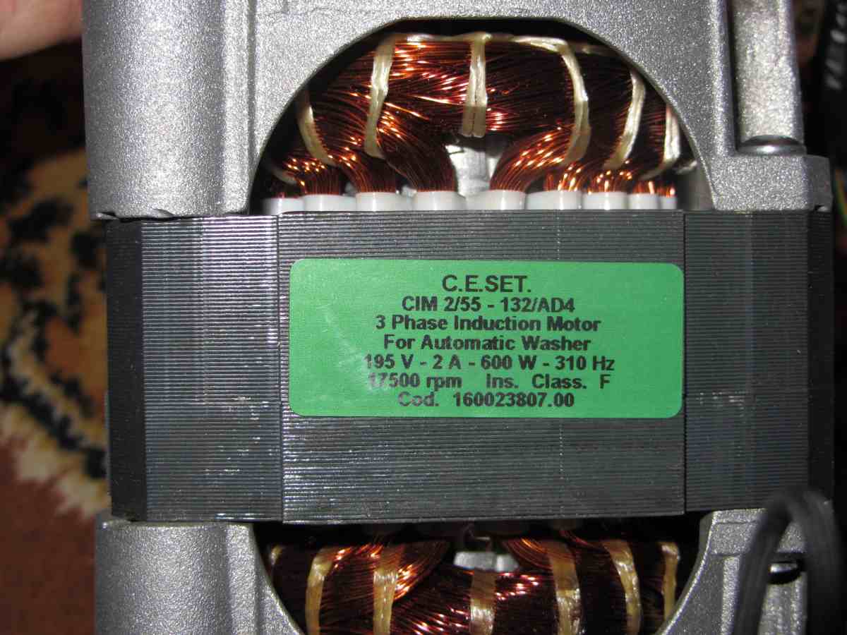

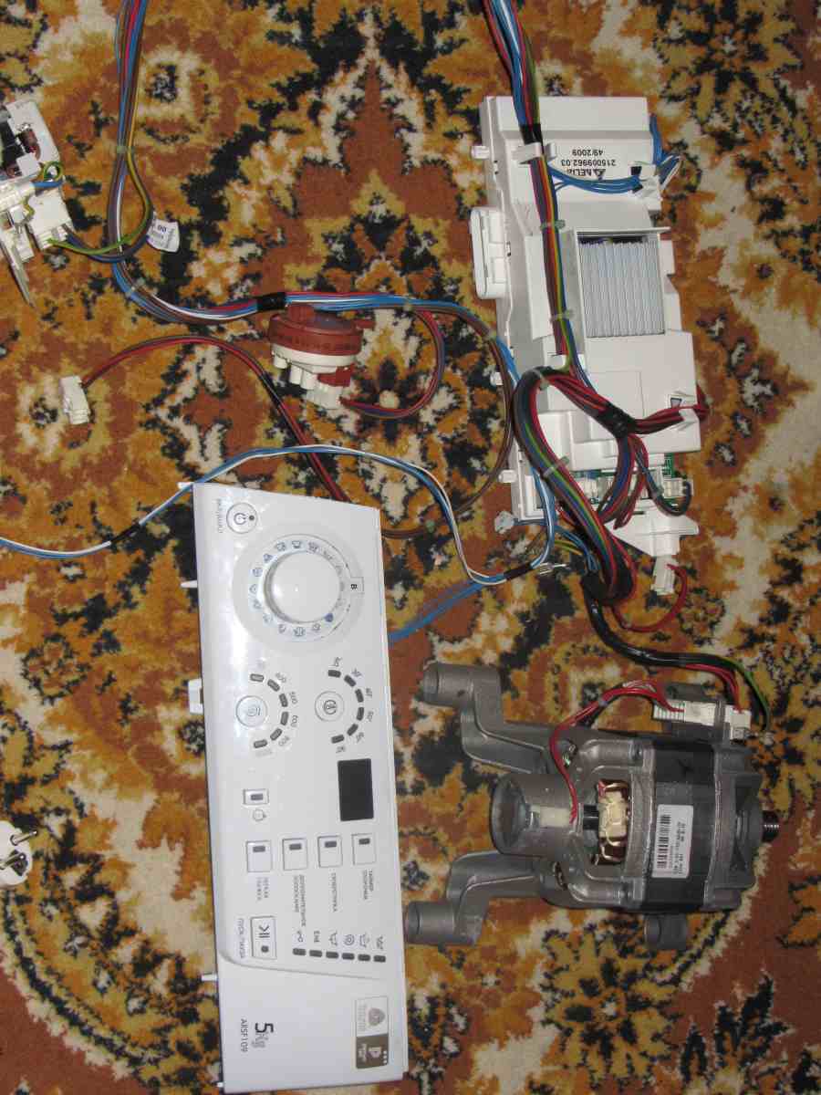

Привет!

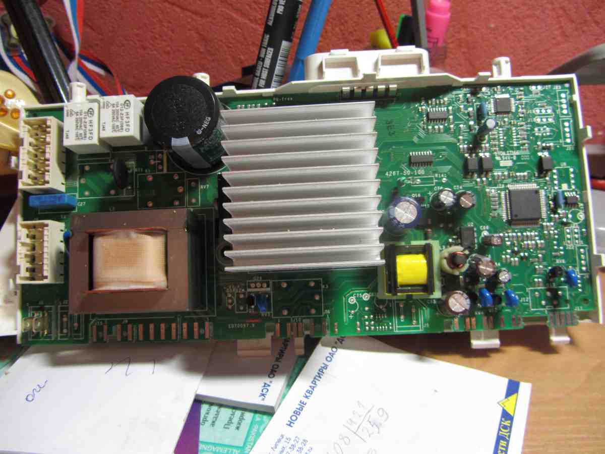

Имею двигатель cim 2/55 132/ad4
и плату частотного регулятора 215009962,03
от стиральной машины аристон
с элементами автоматики. Элементы исправные.
Может кто знает как его включить в работу без стиральной машинки?

Сообщение #67 От 30/11/2012 18:27 цитата
А что написано на белой табличке на верхнем фото?

FreddikMerfi, двигло не коллекторное- это я про щетки, а весь мусор в теме придедтся подчистить

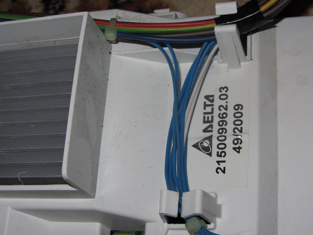

Юрий48
Сообщения: 7
Сообщение #71 От 12/01/2013 10:49 цитата
фаря писал:
Это плата частотного регулятора
215009962.03
49/2009
Все живое.
Просто вопрос как заставить движок работать без стиралки.
Хочу сделать привод циркулярки.
Вот примерно так
http://www.youtube.com/watch?v=u47oWhQ-pGI

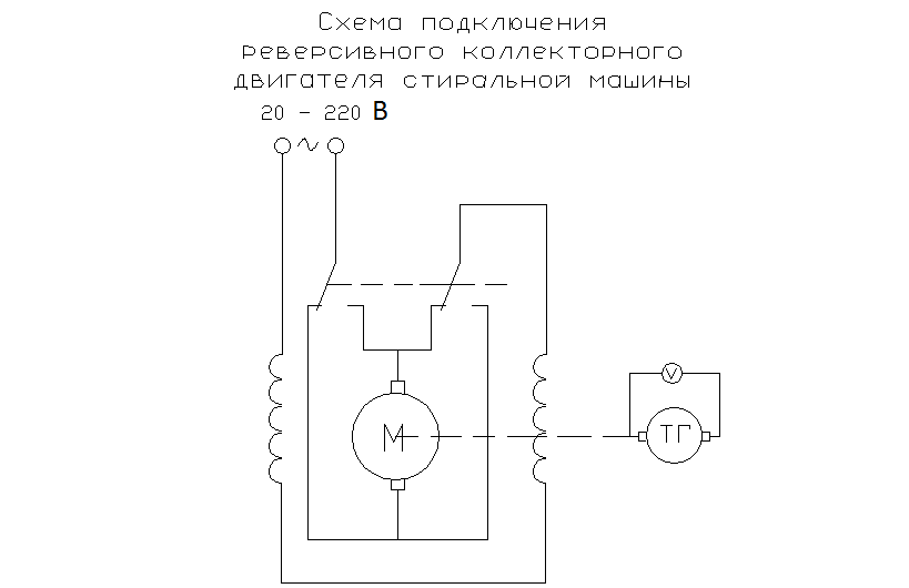

Ниже предложена рабочая схема подключения
двигателя SAMSUNG
пользуйтесь на здоровье классно!
  схема двигатель.png  17.36 КБ  Скачано: 3579 раз(а)
двигателя SAMSUNG
Это для коллекторного движка.
У меня 3-х фазный асинхронник.
Как через конденсатор подключить трехфазный движок знаю.
Как привод запустить без программы стирания, используя плату преобразователя частоты? Вот в чем вопрос.

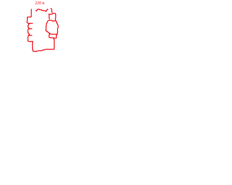

ed764
Сообщение #77 От 20/09/2013 09:14 цитата
А если так
