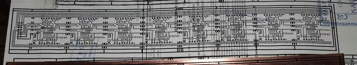

Пригодится думаю кому нибудь!(в монтаже ошибок нет )Если будут вопросы отвечу.

m.ix, ну и что???...опять твой фотошоп голимый да и всё!.
ДОБАВЛЕНО 23/04/2012 01:49
... да и ещчё, живя в московии(где детали мона купить какие хош) мог бы и планарки под матрицы поставить... да Михась, всё таки те надо чуть у меня по-практиковаться в разработке печатных плат подшучивать, дразнить
ДОБАВЛЕНО 23/04/2012 01:54
а у тя матрицы с резюками встроенными? смех

Сообщение #4 От 23/04/2012 01:16 цитата
Да имеющий глаза да увидит их
нет
потому и рисовал лишь бы отрисовать один сегмент
а далее мона лепить матрицу одну за другой

Сообщение #5 От 23/04/2012 12:55 цитата
Ну конечно, разглядишь на фото чё нить хммм...
(а далее мона лепить матрицу одну за другой)-- а мне ленивому в голову другое не приходило, не идиот же чтоб все вручную рисовать одинаковые блоки

-20 dB, не ругаемся мы, просто добрый спор так сказать. Речь об этой строке http://laserium.narod.ru/stx1.html
Я матрицу делал на 5мм светодиодах красных (матовых), печатную плату скину для лута . Размер матрицы получился 7см на 50см.
В общем нужно сделать две такие платки и состыковать их между собой.

Ключи транзисторные не добавлял по столбцам? А то у меня без них как то не ярко светятся светодиоды, я делал полностью как на схеме , ничего лишнего не добавлял .

Сообщение #13 От 25/04/2012 21:21 цитата
матрицы соответствующие нужно подбирать
то те что на последней фотке, две были жёлтые, купленные на авось
хез как они будут светить
к ним докупил ещё шесть таких же.
INSAN
Сообщения: 1654
Сообщение #14 От 25/04/2012 23:12 цитата
Я как понял отсюда http://www.youtube.com/watch?v=IrpeXh6VN20&feature=related идеально одинаковых светодиодов не бывает . Может твоим матрицам и не нужен большой ток, а вот в моём случае придётся ставить после 74нс595 транзисторы, или на каждой матрице(7х8) по строкам ставить по микрухе Дарлингтона ( 2003).
