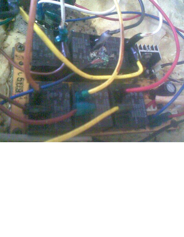

Сообщение #12 От 14/10/2011 21:36 цитата
quote]Михайло20, вы чо, сговорились? Или одну печку ломаете:
http://monitor.espec.ws/section44/topic183748.html [/quote] не..... у мини нагреватель термех улыбка кстати вот так выглядела плата
ДОБАВЛЕНО 14/10/2011 22:41
более менее живыми можно назвать только пару реле, остальным ---срочная замена, кстати даже в сц новых нет... ставят б.у в результате замена через полгода.... недовольство, огорчение а новые платы с блоком управления идут ....
