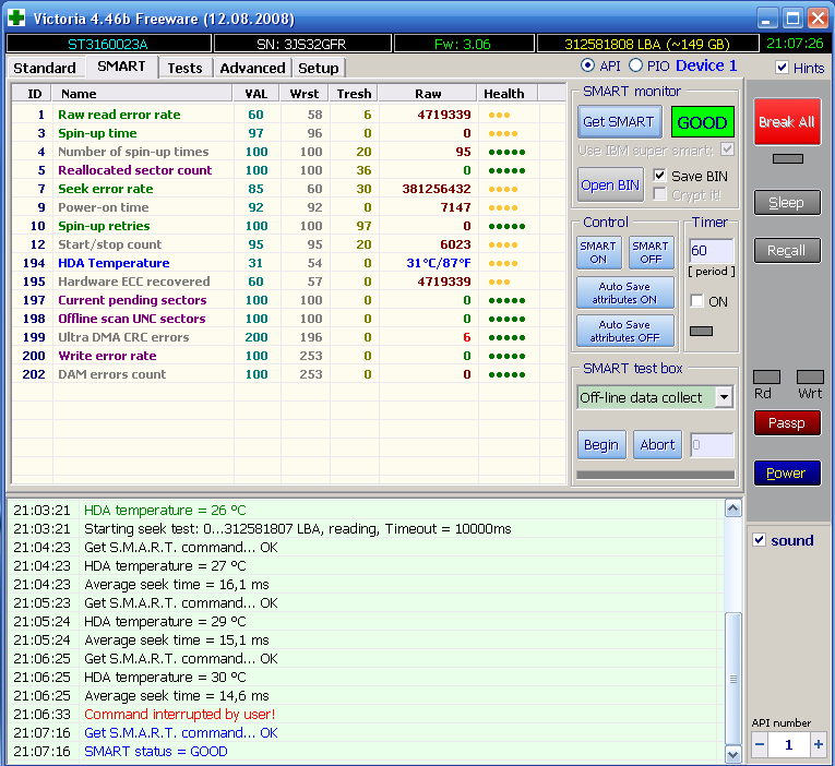

Иногда ещё помогает в кабель селект перевести одно из устройств. Диск так и не понятно - помер или нет. Викторией его - СМАРТ хоть глянуть.

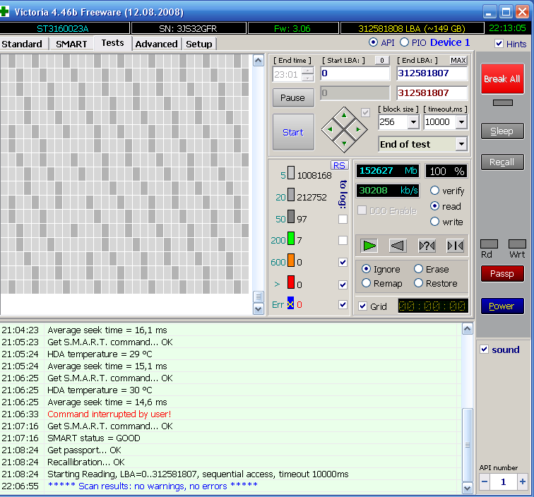

Даже и комментировать не буду. Только в Standard не стал ждать окончания, может зря?

LoneRanger
Сообщения: 71
Сообщение #25 от 31/05/2019 01:30 цитата
mironych, винт в порядке. Только сними платку и почисти ластиком контакты на гребенку и 3 контакта на мотор.
Ставь Мастер: [I:::] @@@@ <-- это питание; Slave когда все джамперы сняты!
