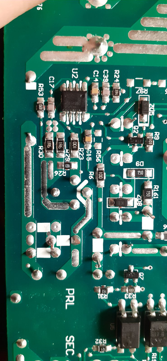

нужна информация по шим SDC 2008
стоит в БП Gigabyte 450W
нужна PDF-ка
или может кто знает чем заменить.

Made in China что тут сказать аналогов нет во всяком случае я не знаю.Что не так с БП?Наверное дижурка сдохла и шим уташила. |

кто-то переключил ползунок в положение 110вольт.
13009 разорвало в клочья, оба.
Дежурное напряжение есть.
Шим ничего не генерит. |

vt1980 писал: | Шим ничего не генерит. | Где проверялось? на самой микросхеме?Да не спорю тут нужен даташит что бы запустить шимку независимо и потом посмотреть. |
vt1980
павлик 22 писал: | vt1980 писал: | Шим ничего не генерит. | Где проверялось? на самой микросхеме? |
Да, на самой микросхеме генерации нет, осциллографом смотрел.
Питание на микросхему подаётся. |

vt1980
Более подробно сравнил.
Выводы у 2008 и 2005 не совпадают, и кстати 2003 и 2005 тоже не взаимозаменяемые.
Нашёл на рынке AT2008 - 4,5$
Запустилась , работает.
Дорогой ремонт получился, на 8$ запчастей.
Рабочая бу-шка столько же стоит.
Надо было сразу выкидывать.

vt1980 писал: | Более подробно сравнил.
Нашёл на рынке AT2008 . |
vt1980 писал: | нужна информация по шим SDC 2008
или может кто знает чем заменить. |
Видимо ПЛОХО искали и я в том числе.
Datasheet AT2008 PC POWER SUPPLY PWM SUPERVISOR .pdf
Под нагами валялся на rom.by |

hec
всем привет. у меня такая же ситуация и такой же шим. найти сразу аналог не удалось. купить SDC 2008 или AT2008 в интернете так же не удалось. но покопавшись в нете больше, я нашел аналоги. цитата: (Аналогами CG8010 являются LPG899, WT7520, SDC2008, EST7502 и AT2008.) по даташитам вроде подходят. источник https://easywork.com.ua/remont-bloka-pitaniya-atx-kinghun-jx-h500a-ne-vklyuchaetsya.html
зарегился специально. так же для новых соискателей информашии. |
