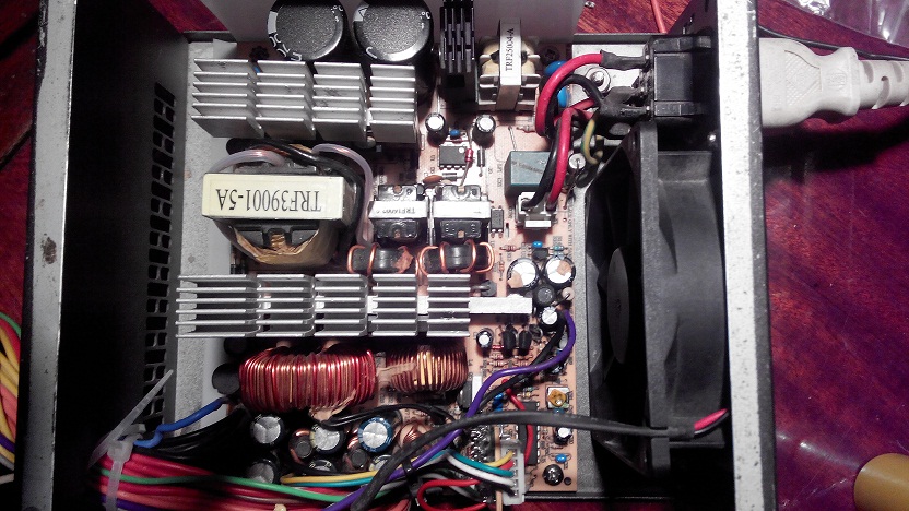

Блок питания IN WIN /IW-P300A2-0/ не выходит из дежурного режима.
При нажатии кнопки на передней панели включения компьютера блок питания пытается запуститься, что свидетельствует о кратковременном /долю секунды/ вращении кулера. В дежурном режиме +5в в норме.
Микросхема шим установлена IW1688, предполагаю аналог SG6105. Основные детали в норме. Как проверить микросхему ШИМ?
Осцилографом виден только всплеск , как и все вторичные напруги.

Скачать даташит, запитать от внешнего источника, обеспечить требуемые уровни для запуска ШИМа и смотреть осцилографом сигналы.

Отключил питание с транзисторов Q1и Q2 резистор R9, напряжение на выходах микросхемы уменьшилось до 2 вольт. При запуске блока питания на выходах микросхемы OP1 и OP2 вижу кратковременно четкие прямоугольные импульсы. Предполагаю, время работы генератора увеличилось, так - как раньше видел только всплеск. (Естественно на осцилографе). На выходах микросхемы , 8 и 9 выводы, ОР2, ОР1 устанавливает по - видимому 2 вольта какой-то компаратор внутри микросхемы. Их там несколько, причем с разными временными задержками. Схему блока питания прилагаю.

Чтоб проверить в автономе все напруги должны быть, проще всего подключить второй рабочий блок питания. Но остаётся проблема с 5-ой ногой - UVAC - AC fail detection, detect main AC voltage under-voltage and/or failure. Тут уже на Ваше усмотрение улыбка

При более тщательной проверке обнаружил пробитым транзистор Q7 2SA1273, чем можно заменить?

2SA1273 Silicon PNP-transistor 30V, 2A, 1W
Заменить любым подходящим по параметрам.
kiberg
Сообщения: 24
Сообщение #10 От 17/06/2005 07:03 цитата
В Архангельской глубинке таких транзисторов не скоро найдешь. Попробую заменить на КТ639.
kiberg
Сообщения: 24
Сообщение #11 От 17/06/2005 14:57 цитата
Заработал с КТ639.Греется, пришлось поставить радиатор.
