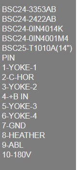

| kulek 01/03/2004 00:24 |
Заблудился в трех соснах
притащили мне три FBT китайских ч/б ТВ. FSH7 FSH10 FSH14 у всех 8 pin звонятся обмотки по разному вот с таблицей разобраться так и не смог ![]() |
| teledok 01/03/2004 11:33 |
kulek, 7, 10, 14, это диагональ ТВ. |
| kulek 01/03/2004 12:12 |
А цоколевка? она ведь у всех разная - вот таблицу от papik-a
не могу расшифровать ![]() |
| teledok 01/03/2004 15:43 |
Эта? |
| KRAB 01/03/2004 17:13 |
kulek, ставил не раз 12-13-14 и 17 один вместо другого и без вопросов (ничего не переделывается). В ч/б китаезах используется обычно не более пяти выводов, с 4 по 8 (если память не изменяет). |
| kulek 01/03/2004 20:00 |
teledok, это
как вместо 7-го поставить 10-й ? ![]() |

| kulek 01/03/2004 20:23 |
BSH7-N578779 8 pin |
| papik 01/03/2004 20:57 |
Давайте обращаться к первоисточникам, то есть ко мне, в данном случае. А в первоисточниках отсутствовали строчники FSH, только BSH. Если не опечатка, то значит, что-то другое. Кроме того, как помню, были случаи, когда BSH 7 и 12 с дополнительными цифрами несколько отличались от " чистых". По замене одного строчника на другой в ч/б телике особых препятствий не вижу, если что-то непонятно из таблицы, давайте поясню. |
| kulek 01/03/2004 21:51 |
papik, мне как то неудобно было напрягать. спасибо что отозвался.
У меня есть сгоревший FBT BSH7-N5...... . Купил на замену FBT BSH10N303L. Простая прозвонка показала, что есть отличия в обмотках. Попытался с помощью твоей таблицы найти аналогичные обмотки, но не сумел. FBT имеют по 8 pin . |
| papik 01/03/2004 22:06 |
Ну вот, а мне, видишь, 10-пиношные трансы попадались.Я в таких случаях начинал с поиска коллекторной обмотки, пробовал так и сяк. По крайней мере, обычно она бывает трехвыводной - питание, коллектор и на нижнем выводе диод прицеплен анодом на корпус ( так обычно в китайцах ). Ну, а с оставшимися уже можно разобраться. Завтра еще посмотрю на работе, может что и осталось мимо таблицы, вот индекс 303 что-то напоминает. |
| kulek 01/03/2004 22:13 |
