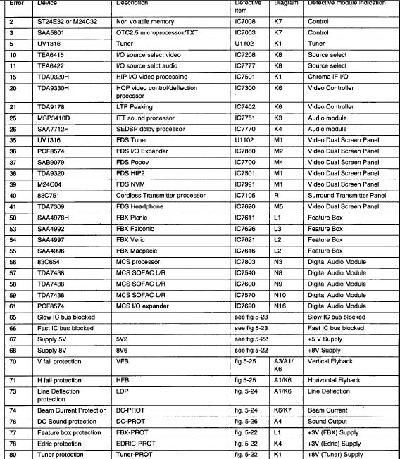

шасси MG3.1EAA.Из слов клиента:ТВ работает несколько минут и отключается,индикатор деж.режима непрерывно моргает.
Пока ТВ работает надо войти в пользовательский сервисный режим: в рабочем режиме и отсутствии меню одновременно нажать кн. MENU на панели ТВ и кн. MUTE на пулье ДУ и удерживать до появления сервисного режима.CODE 1 - последние пять ошибок.Последняя ошибка 68 - проблема с напряжением 8,6 В.
Пропаять выводы трансформатор Т5204 на плате верхнего узла питания

Сообщение #13 От 07/02/2008 14:07 цитата
jav писал:
какой код ошибки, что обозначает.Шасси MG3.1E.
  Err.jpg  113.38 КБ  Скачано: 2520 раз(а)

Сообщение #14 От 07/02/2008 15:01 цитата
Спасибо за коды, уже нашел мануал. Был бы на русском. недовольство, огорчение
Прочитал ошибки в сервисном меню:
Code 1 068 037 038 068 020
Code 2 038 068 071 015 068
Пытаюсь разобраться по мануалу. Но че ошибки-то разные? Правда, когда он выключается, я его, иногда, выключаю и почти сразу включаю кнопкой на передней панели. Может это "плодит" ошибки?
Как сбросить коды?
По ходу проблема, как уже писали выше, надо искать в 8v6 ?
Кроме того, что пропаять, что еще там может быть?
"Пропаять выводы трансформатор Т5204 на плате верхнего узла питания"-по схеме нашел 5204-трансформатор о четырех контактах
5,11в. С 11 вольт идет на L4940-здесь рыть? Т.е. проблема с БП?
