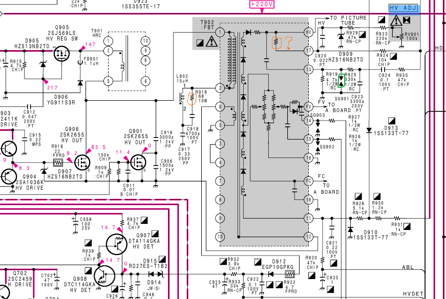

Всем привет!
Имеем на входе: монитор Sony GDM-FW900
при попытке включения уходит в защиту (двойное мигание оранжевым диодом) после четырёх попыток поднять высокое - срабатывает газовый разрядник SG901 на 13 выходе FBT.
Вся элементная база схем регулировки и защиты высокого проверена. Из убитого найден только резистор R918 (разрыв) на 2 выходе FBT. Заменён, результат - без изменений.
Проверка анодной ёмкости показала 2нФ и сопротивление более 200 МОм (т.е. как бы в порядке). Тем не менее вывод был заглушен в соответствии с рекомендациями (высверлен на 15 мм и залит красным герметиком) и из китайского конденсатора на 30кВ 2нФ в залитом эпоксидкой корпусе был сделан обводной канал от присоски на 13 вывод.
Результат - без изменений.
Из "странного" - на схеме в FBT от анодного выхода есть вывод на 17 выход через сопротивление. Попытка его промерить показывает разрыв (около 900 МОм).
Соответственно, вопросы к гуру
1) так и должно быть или таки есть разрыв и схема контроля высокого поэтому не работает?..
2) можно ли надёжно изолировать проблему - FBT (можно ещё помучиться) или это таки труба (тогда - "труба" подмигивание)?
Заранее спасибо всем.
PS Кусок схемы прилагаю, полный сервис мануал на монитор выложил в схемы.

HeXyaH,
Ну ты просто "герой труда" жаль не умственного,
тебе самому надо дырок насверлить , за такой ремонт Чудной
Начинай со стабилизации HV,чёт мой внутренний голос подсказывает ,
что ты не всё проверил
Заткни строку ,а то уложиш его окончательно и начинай проверять стабилизацию.

HeXyaH писал:
- ОТЛ ?

Сообщение #4 От 06/05/2015 21:39 цитата
Kolupalkin писал:
HeXyaH,
Ай-ай-ай! Художника обидеть каждый может подмигивание
ИМХО - если таки внутренний резистор в FBT убит, то я только приделал протез к трупу подмигивание (ну, по крайней мере, исключил вероятность пробоя анодного конденсатора под напряжением ...)
Все транзисторы перед первичной - Q901, Q903, Q904, Q906, Q905 вместе с обвязкой 100% живые, проверил уже 2 раза.
Но в общем, ты, наверное прав - надо идти дальше, R918 ("металл") в 220 корпусе на мощном радиаторе на первичной не сам сдох походу ...
Есть одно стрёмное место на схеме - резистор без обозначения перед Q901. На плате это R905 на 100кОм, а сопротивление от затвора Q901 до земли всего 7,4 кОм - маловато для такого резюка ...
Попробую покопать в этом направлении ...

HeXyaH,
Аааа,опять не туда! Ну,художник,раз ты такой настырный ,дам тебе еще шанс
У тебя строка в разнос идет ,и скорее всего из за большого напряжения питания .
Замерь ,в момент включения,питание строки . Это сток Q905,там где стрелочка с надписью 147.

Kolupalkin писал:
HeXyaH,
Дэк уже подмигивание
Строку отключил, всё перемерил - на выходе Q905 таки немного выше, чем надо (к четвёртой попытке старта набегает около 180 вместо 147) ...
Проблема, наверное, в том, что на затвор Q901 в момент старта не приходят положенные 11.4В - пропадают после R910 (конвертор IC504 12В выдаёт).
Q902 и Q909 даже поменял - без изменений (R938 - живой) ... хммм...
Похоже, что либо конвертор не держит нагрузку (надо проверять), либо искать, на чём просаживается 12В...
