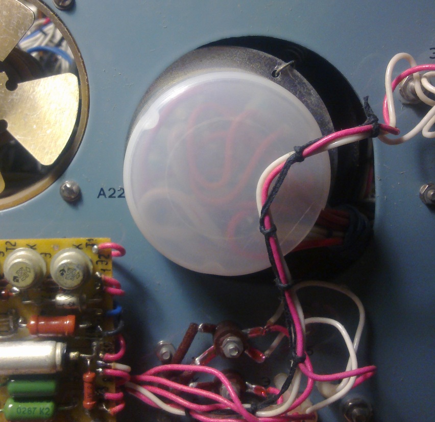

Вот последний вопрос. Он собственно на фото ниже. Ничего не болтается, все закрепленно, НО задняя панель ложится на кольцо ЭЛТ. И так было с самого начала, о чем свидетельствует вмятинка на панели от одной из пружинок. Если собрать как и было, то на ЭЛТ оказывается давление, я думаю это не хорошо. ЭЛТ относительно кожуха не болтается. Два винта, которые через кожух и регулировочные шайбы вкручены в пластиковое кольцо (охватывающее непосредственно саму ЭЛТ) затянуты и находятся "под краской". Вопрос КАК БЫТЬ ?
