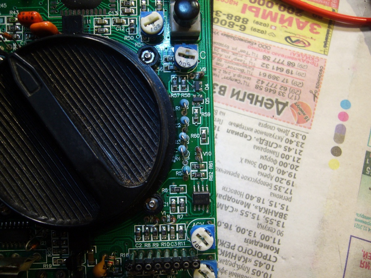

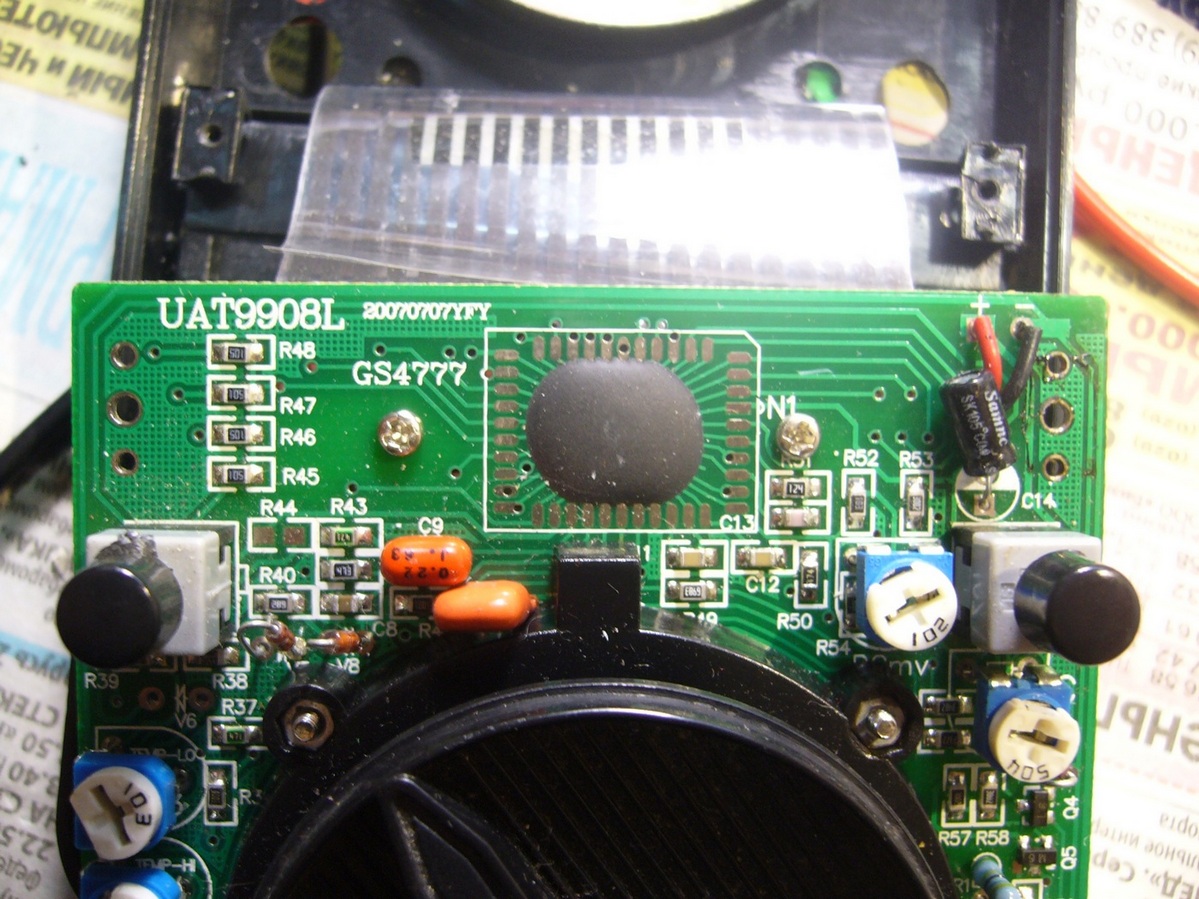

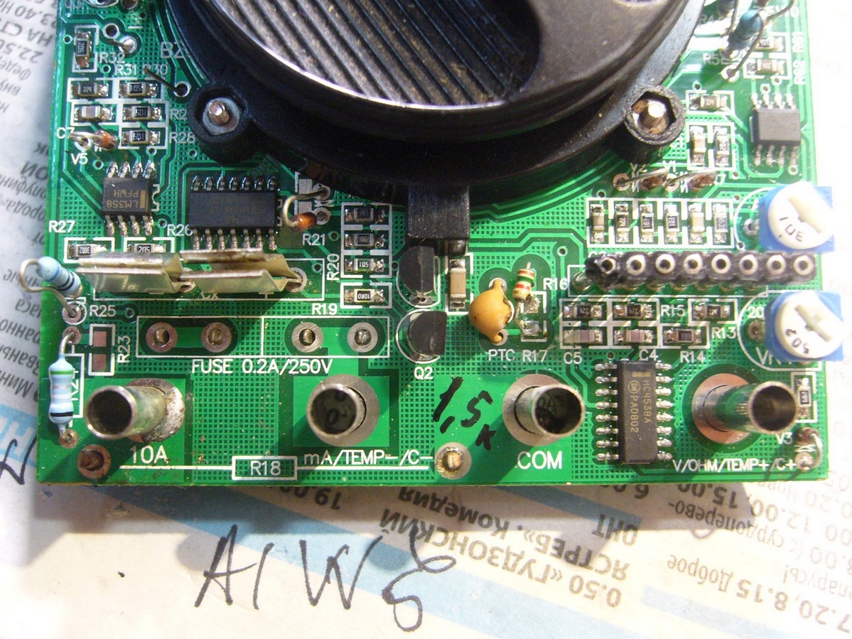

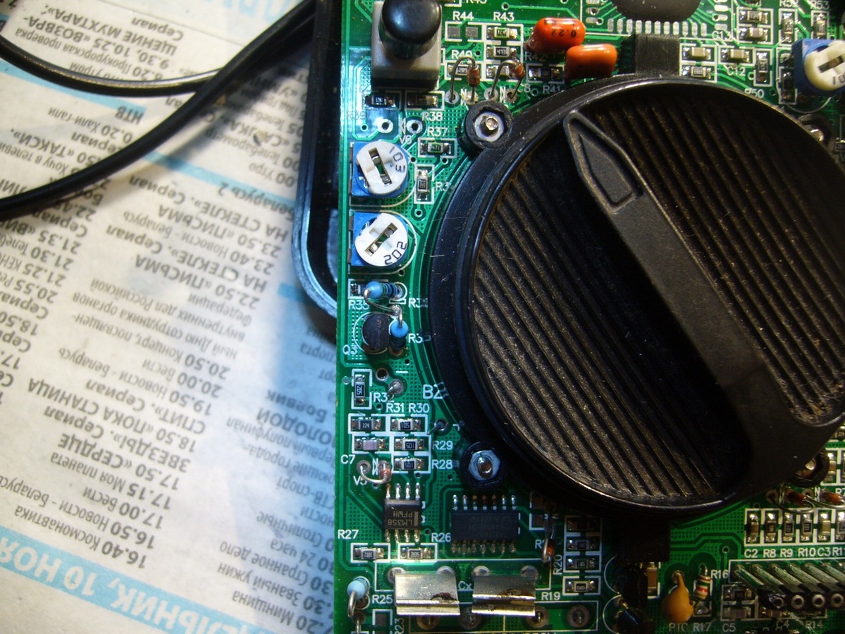

Здравствуйте!
Попался мне в руки мультиметр DT9208A не совсем рабочий.. Меряет все, кроме сопротивлений на пределе 200 кОм и выше. Неисправность проявляется в том, что на вышеуказанных пределах прибор при разомкнутых щупах уже показывает на индикаторе сопротивление от 148 кОм до 152 кОм. Вскрытие показало, что кто-то его уже пытался починить - заменено сопротивление R17 (я так понимаю на 1,5 кОм), но этого оказалось недостаточно.. Визуально горелого больше ничего не видно.. Схемой, а лучше и схемой, и советом может кто помочь?

Перемкни пинцетом R17 и посмотри что будет Здаётся мне там 1.5 ОМ Ну а дальше галетник разбирать и смотреть дорожки на плате

Нашел-таки схему своей платы UAT9908L на радиокоте (схему выкладываю).. Оказался подпаленый транзистор Q3 слева от галетника (S9013). Заменил на КТ3012ГМ соблюдая цоколевку - все заработало )))

Вообще то там резистор не 1 кОм, а 1,3 кОм. На дешевых типа DT830 может быть установлен 1,5 кОм.
